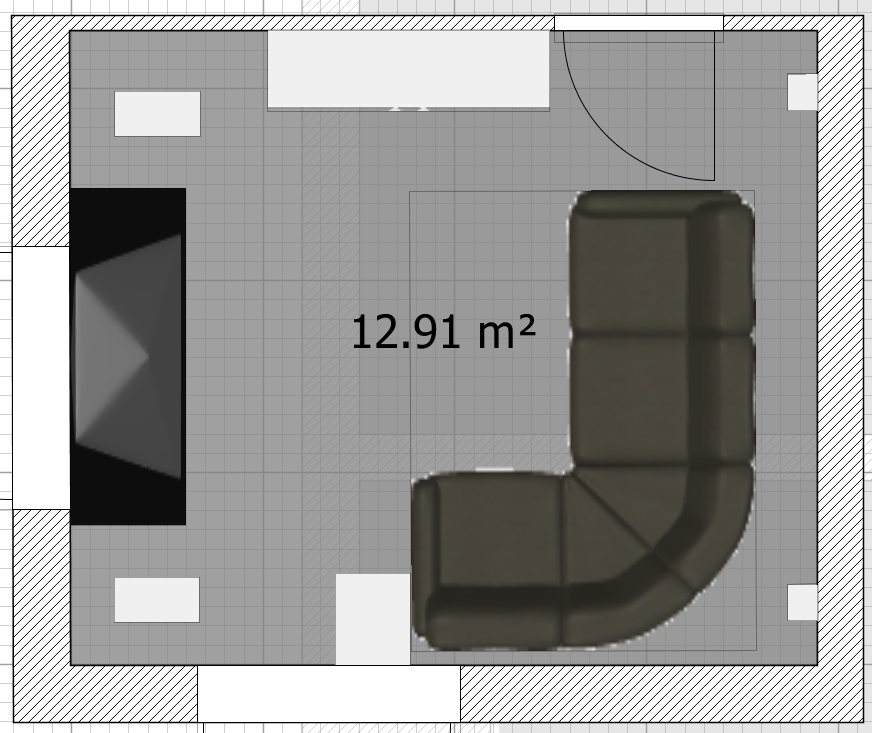

Erst mal sorry, als ich die Frage nach der Tür gestellt habe war bei mir die BIldqualität nicht so gut das ich alles erkennen konnte. Auf dem PC zu Hause wird es mir klar.
So, jetzt mein Vorschlag:
- Sofa bleibt wo es ist
- Mischpult/PC Platz und Fernseher/LS tauschen die Plätze. An der oberen Wand neben der Tür sind 2m Platz verfügbar, zzgl. ums Eck.
- Standlautsprecher auf Rollen (insbesondere der an der Tür). Werden zum Musikhören auf die passende Position (Achtung: Im Schwenkbereich der Tür so diese nach innen öffnet!) geschoben.
- Ein Fernsehsessel auf Rollen, der zum Musikhören auf den optimalen Platz geschoben wird und bei Nichtgebrauch unter das auf dem Bild linke Fenster.
Damit erreichst du, dass für das alleine Musik hören immer ein optimaler Platz FÜR DICH frei ist. Du hast genug Bewegungsfreiraum für die Arbeit an Mischpult/PC. Es bleibt noch ein wenig Stellfläche an der unteren Wand.
Allerdings gibt es damit natürlich nur EINEN Platz zum guten Musik hören und Film schauen, nämlich deinen. Eine Alternative ware noch das Sofa 90 Grad zu drehen und von der rechten Wand etwa 1m ab zu rücken. Der Nachteil dieser Lösung ist dass dann der Bewegungsraum am Mischpult ziemlich eingeschränkt ist. Das mußt du ausprobieren. Kann man ggf. das Sofa auf Rollen montieren und je nach Bedarf ausrichten?
In jedem Fall denke ich dass die von dir gezeichnete Lösung wegen der unglücklichen Ecksituation und dem geringen Spielraum für die Aufstellung suboptimal ist. Gibt es auch noch Möglichkeiten über Alternativen bei der Tür nachzudenken? Z.B. nach aussen öffnen, Schiebe/Falttür etc.? Das lost natürlich nicht das Problem dass nun mal der optimale Platz des einen LS in der Nähe der Tür ist, aber zumindest besteht nicht die Gefahr dass öfters die Tür gegen den LS geschlagen wird wenn du gerade das Klopfen nicht gehört hast...

Re: Raumgröße und nuVero Auswahl

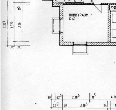

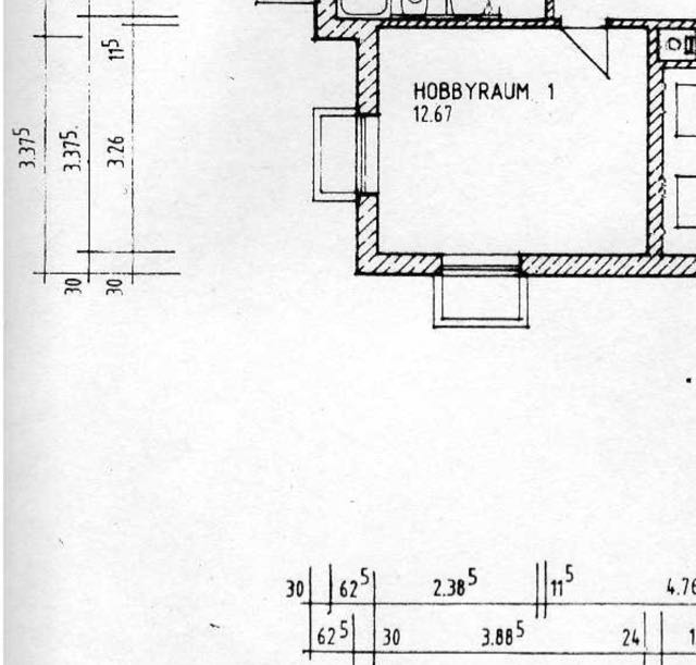

Hier nochmal genauere Informationen zum Raum. Die Skizze war nicht exakt.
Das Sofa hat die Masse
2,5 m Breite
0,85 m Tiefe Sitzfläche
1,8 m Liegefläche (Kurze Seite des L)
Der Raum hat also 3,88 m x 3,26 m
Ich bin da gerade noch echt verwirrt. Wahrscheinlich wäre es optimal, nur Lautsprecher und Sofa da drin zu haben. Aber das wird echt schwierig.
Wenn ich das L in den Raum hineinragen lasse, wird das auch seltsam...
Musik hören würde ich eher normal sitzend, die Liegeseite wäre mir da unwichtig. Ich habe noch eine Alternative hochgeladen. Die hätte aber Einige Nachteile bei der Nutzfläche für anderes Equipment.
Wäre die Alternative so viel günstiger für die Aufstellung? Das Problem der Tür bleibt. Der Anschlag ist rechts, also direkt zum oberen LS.

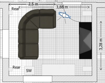

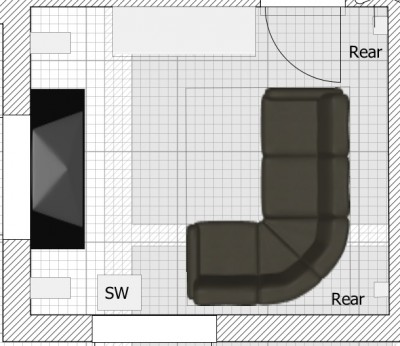

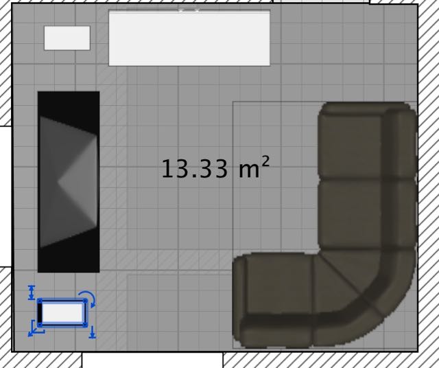

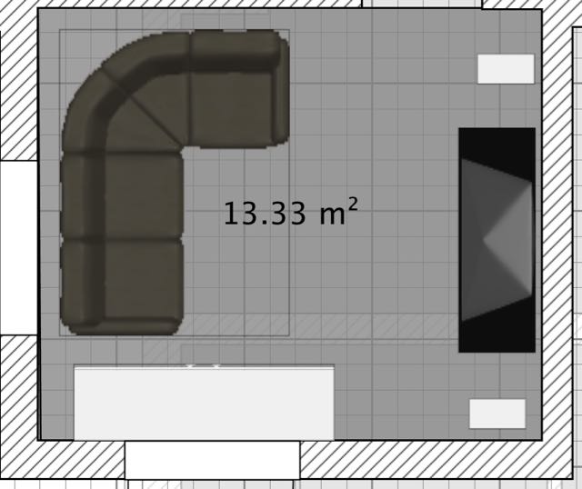

Und nochmal eine Variante. Besser, da die Türen kein Problem sind. Nur wäre so die Nutzfläche ziemlich gering (da sind maximal 1,60 drin). Und: Plattenspieler und Mischpult sind ca. auf 1,00 m Höhe. Das beisst sich bestimmt mit der optimalen Lautsprecherhöhe, oder?
Lautsprecher auf Rollen stellen wäre kein Problem, da noch einen Sessel oder sowas reinzubasteln ist glaube ich nicht so günstig...
Nur zur Vollständigkeit und damit wir von den gleichen Variante reden...
Lautsprechergegenseiten habe ich mental jetzt langsam über Bord geworfen
Die erste der beiden neuen Varianten sieht doch schon ganz ok aus. Gute Stereobreite für "Berieselung" beim Arbeiten an den Geräten und mit Rollen die Möglichkeit, die LS während des "ernsthaften" Musik hörens von der Wand in eine optimale Postition abzurücken. Jetzt brauchst du nur noch ein "bitte nicht stören!" Schild an der Tür und mußt dir sicher sein dass es auch beachtet wird . Ausserdem sollte das Sofa noch ein paar cm (ca. 30 - 50 von der Rückwand weg. Ansonsten kannst du denke ich mit der Variante an den Start gehen. Variante 2 kommt einem auf den ersten Blick tatsächlich etwas seltsam vor, aber der HT wäre bei 1m Höhe wahrscheinlich gerade so frei und daher wäre das auch mal zu testen. Vorteil wäre dass du keine Probleme mit der Tür hast, dafür steht halt der TV direkt vor dem Fenster, das ist vom Licht her sicher nicht optimal. Wenn das für dich kein Problem ist, gäbe es aber auch noch die Variante, TV und LS an die untere Seite zu stellen. Dann hast du wieder mehr Platz für dein Equipment und mehr Flexlibilität bei den LS
Warum hast du Rears gedanklich gestrichen? NV50 z.B. würden in beiden Varianten prima funktionieren.
mir gefällt die erste variante, wo das mischpult wohl nicht im weg steht und die couch ein wenig von der wand kommt auch deutlich besser, ggf. noch ein wenig mehr in den raum, die lautsprecher winkeln und schon wird das halbwegs vernünftig klingen

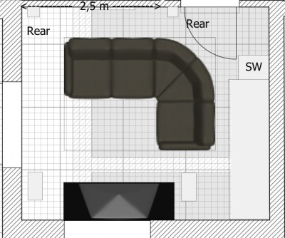

Hm... Recht hast du. Auch die Surround-LS muss man beachten, wenn man den Raum plant. Sonst rennt man hinterher in Probleme, die man nicht gesehen hat.
Deshalb mal alle Setups mit Surround. Den Subwoofer bitte ignorieren, der steht nur so rum erstmal.
Setup 1 hat das Problem, dass hinter der Tür wirklich wenig Platz ist. Vielleicht 30 cm. Da muss ja auch mal jemand aufs Klo oder so...
Setup 2 verstellt maximal den Raum. Aber man könnte vielleicht ein gutes Aufstellungsergebnis erzielen. Als Gästeraum dann aber eher schwierig und wenn das Equipment an der oberen Wand steht, weiß ich nicht, ob das nicht im Abstrahlbereich des Lautsprechers steht. Der Fernseher steht vor dem Fenster. Da kriege ich wieder Ärger
Aber kann man mit Vorhängen vielleicht tunen...
Setup 3 wäre raumtechnisch optimal und bietet maximal viel "Nebennutzung", nur weiß ich nicht, ob man da brauchbaren Sound hinkriegt.
Setup 4 bietet wahrscheinlich mehr Stereo-Breite, Eingangsbereich dann aber eher schwierig, Fernseher steht vor dem Fenster (kann man mit Vorhängen vielleicht richten), Nebennutzung minimal, da alles zugestellt.
Aus deinen bisherigen Ausführungen habe ich verstanden, dass die "Nebennutzung" das Gästezimmer ist. Ansonsten gehört der Raum doch dir, oder? Damit ist für mich Nr. 4 klarer Favorit, das läßt doch alle Nutzungsoptionen offen. Du hast genug Platz um um das Sofa rum zu gehen, was willst du mehr. Du könntest das Sofa auch noch 180 Grad drehen, dann bleibt mehr Platz im Eingangsbereich. Sonst könntest du auch bei Variante 2 probieren die Tür durch eine Schiebetür (gibt es im Baumarkt für kleines Geld) zu ersetzen. Allerdings ändert das nichts daran, dass du dann jedesmal um den optimal aufgestellten LS rumlaufen mußt. Oder halt doch die Variante auf Rollen...

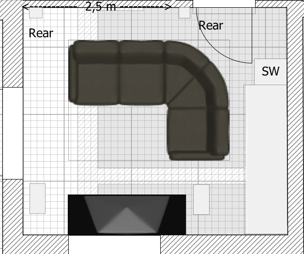

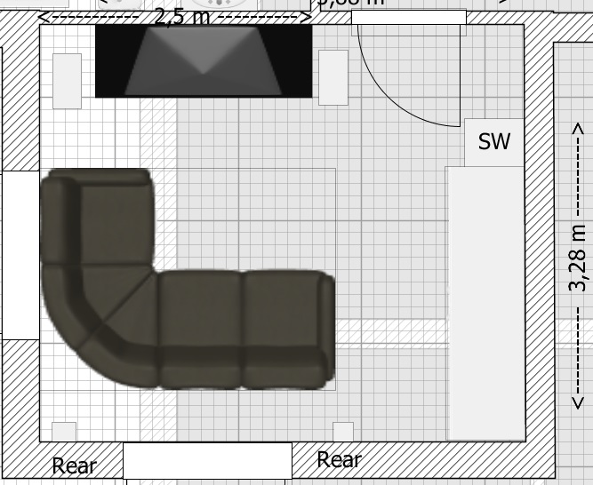

Je mehr ich drüber nachdenke: Ich muss mal echt schauen, ob ich Setup 2 nicht hinbekomme. Die Wand oben hat 2,5 m Breite. Wenn ich da mein Regal mit Turntables hinstelle, habe ich noch einen Meter. Das Regal ist nur 40 cm tief.
Ich hätte also ca 3,20m in der Breite für die LS, auch wenn sie immer noch ein wenig in den Ecken wären. Aber immerhin beide. Das sollte vorteilhaft sein, oder?
Wenn ich das Sofa dann ein wenig abrücke habe ich auch hinten genug Luft für rückwärtige Boxen. Und vielleicht passt noch ein Regal hinter die Tür und weitere über das Sofa... Obwohl das wahrscheinlich zuviel Zeug für zwei oder mehr Rücklautsprecher wäre.
Vielleicht reicht das ja, für (halbwegs) problemloses Aufstellen der Lautsprecher. Und ihr scheint hier schon alle eine recht deutliche Meinung zum Thema Symmetrie zu haben. Ich würde halt im Vergleich zur ersten Variante recht viel "Arbeitsfläche" für andere Sachen verlieren. Ist die Aufstellung so jetzt so deutlich überlegen, dass es das wert ist?
Nochmal das Ganze mit jetzt exakter Bemaßung.
