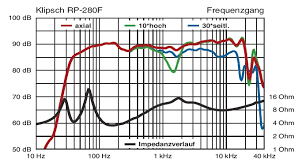

Die Klipsch "glänzen" durch fetten Oberbass und aufdringlichen oberen Mitten (Sibilanten = Gezischel). Das entspricht bei steigenden Lautstärken immer weniger der Hörkurve, ergo nervt's irgendwann nur noch. Durch die hohe Directivity (Bündelung) kann die Box auch nicht über die Ausrichtung klanglich homogen justiert werden, ganz im Gegensatz zur 683, die ein ausgezeichnetes Rundstrahlverhalten bietet. Dazu kommen noch die extrem praktischen Klangwahlschalter.
Bei Deinem Musikgeschmack kann ich Dir die nuBox 683 uneingeschränkt empfehlen.
Das geniale Auflösungsvermögen produziert eine saubere, durchhörbare Bühne und für die restlichen Musikrichtungen, gerade Filmmusik (ich muss da aktuell automatisch an Hans Zimmer in Prag denken), punktet die 683 mit viel Tiefgang und wertvoller Membranfläche.
Zu dem enormen Leistungsbedarf von "chimaira" sollte man vielleicht noch erwähnen, dass er 100+ dB als Zimmerlautstärke belächelt. :twisted:
Der Wirkungsgrad (eigentlich Kennschalldruck genannt) der 683 ist mit 86 dB @ 4 Ohm schon sehr hoch, zumal auch ehrlich. Die Klipsch ist mit 8 Ohm Impedanz angegeben, wodurch gerade der Wirkungsgrad und der Tiefgang geschönt werden. :wink:

Okay, wo ist das Horn bzw. die Abstimmung entschärft worden, außer das ein anderes Material verwendet wurde, was zunächst erstmal überhaupt nichts bedeutet? Das Bündelungsverhalten ist ausgesprochen ungleichmäßig, ergo wird das Ergebnis im Hörplatz äußerst "interessant".
Lauter Oberbass, danach schon Abfall und unterhalb von 40 Hz kommt nichts mehr.
Grundtonsenke, wichtig für alles, von Stimmen bis zu Instrumenten, die entsprechend verfärbt wirken.
Dazu der progressive Anstieg ab 2 kHz (Präsenzbereich), der ausgerechnet in dem Bereich gipfelt, in dem das Ohr am empfindlichsten ist. Bei entsprechenden Lautstärken nervt das ganz besonders, Stresshormone werden ausgeschüttet, das unterschwellige Verlangen nach Ruhe nimmt zu. Kombiniert mit dem typischen Nachhall in Wohnräumen, wird zum Vergleich ein Besuch in einer schlecht gelaunten Kita zum Ayurveda Urlaub.
In wie fern ist diese Box der 683 vorzuziehen? Verstärkerleistung? 1 Watt reichen schon für 86 dB, was schon verdammt laut ist, zumindest wenn man sich die Ohren nicht ruiniert hat.
Die 90 dB Marke fällt schon mit 4 Watt, bei einem aberwitzigen Hörabstand von 4 Metern braucht's gerade 64 Watt. Das liefert selbst ein Denon AVR locker.
