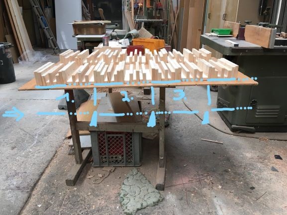

Chris 1990 hat geschrieben:Was das Thema angeht,
Ich habe die Diffusoren jetzt ausgiebig getestet und als anstrengend empfunden,
Bessere Bühne mehr Räumlichkeit oder präzisere Wiedergabe konnte ich leider nicht feststellen .
Nur der etwas anstrengendere Hochton ist mir aufgefallen.
Vermutlich haben die Bücher- und Filme- Diffusoren gereicht .
Ich werde sie mal meinem
Bruder zum testen geben und werde berichten was er dazu sagt .
Gut das ich nur paar schöne Stunden in der Werkstatt verbracht habe, und nicht gleich ein Vermögen ausgeben musste, jedoch schade um das Holz, ich hoffe mein Bruder oder jemand anderes kann was damit anfangen .
Hättest du mal QR Dude benutzt. :(
http://www.subwoofer-builder.com/qrdude.htm
Zudem ist die Fläche für einen QRD Diffusor viel zu klein.
https://acoustictreatmentonline.files.w ... -27-53.png
Da muss an beiden Seitenwänden schon mehr gemacht werden, damit man einen spürbaren Effekt erzielt.

Chris 1990 hat geschrieben:Bessere Bühne mehr Räumlichkeit oder präzisere Wiedergabe konnte ich leider nicht feststellen .
kann dafür jemand eine plausible Erklärung anbieten?
die Erstreflexion des HT muss doch jedenfalls abgeschwächt worden sein … :?

Indianer hat geschrieben:
Ja, die zu geringe Fläche....
Und natürlich die Berechnung und Bauweise des QRD Diffusors.
Da fehlen z.B. die Stege, was die Effekte stark abschwächt.

Beitrag von MGM »
Das sind keine echten QRD!
Das ist eher eine regelmäßig unregelmässige Fläche, die nicht vorhersehbar streut.
Bei QRDs ist die Breite der "Berge + Täler" identisch und gibt die obere Grenzfrequenz vor. Die Bautiefe die Untere.
Dazwischen finden sich die Fins/Stege, welche für die Funktion bedeutend sind.
Echte Diffusion ist vom Streuen ( engl., scattering) zu unterscheiden. Ich tippe bei der gezeigten Bauweise, eher auf Letzteres.
Ein berechneter QRD hat eine vorhersagbare Diffusion mit exakter oberer/unterer Grenzfrequenz und dazwischenliegende "echte" Diffusionsfrequenzen.
Drunter und drüber streut er noch in einem gewissen Maß.
"Beliebige Diffusoren" kann man berechnen, aber dazu braucht es schon AFMG Reflex oder ähnliche Simulationssoftware.
Es gibt bspw. sogenannte Step-Diffusoren, denen die QRD-typischen "Fins" fehlen.
Leichter zu bauen, evtl. gefälliger und günstiger anzubieten, aber eben weniger effektiv in der Diffusion.
Diffusoren sollten auch immer in einer Reihe betrachtet werden. D.h. mehrere Diffusoren gleicher Bauart (QRD) nebeneinander.
Das wäre dann die Periodizität. Damit steigt die Effizienz deutlich. Natürlich auch die benötigte Fläche.
Wichtig ist hierbei, das nicht nur identische Diffusoren nebeneinander gehängt werden. Dann kann es wieder zu unerwünschten Bündelungen kommen.
Die Reihe sollte unterbrochen werden.
Beispielsweise aaba nicht aaaa bei QRDs. Da gibt es auch verschiedene "Folgen" die sehr Gut oder weniger Gut sind.
"b" darf ein gedrehter oder ein invertierter "a" oder auf eine andere Mittenfrequenz ausgelegter Diffusor sein.
Man könnte auch einen Minimalfolgen-/Step-/1d-Skyline Diffusor oder ähnliche Konstrukte mit QRDs kombinieren.
Dann ist man aber wieder schnell im Bereich des Unvorhersagbaren. Try and Error.
Was nicht heißt das eine solche Kombination nicht gut funkioniert. Nur die Wahrscheinlichkeit zufällig eine sehr gut funktionierende Abfolge zu treffen wird kleiner.
Da sollte man sich als DIYer dann auf getestete Vorlagen konzentrieren oder eben gleich berechenbare QRDs nach validierten Regeln verwenden.
Ich möchte Chris jetzt nicht seine Arbeit madig machen, aber das es nicht (ihm) taugt, liegt einfach an dem Schuss ins Blaue.
Nicht am Prinzip QRD!
LG
MGM
Beiträge: 1338
Has thanked: 1 time
Been thanked: 3 times
Re: Bassabsorber und Diffusoren
Beitrag von MGM »
Indianer hat geschrieben: kann dafür jemand eine plausible Erklärung anbieten?
Wahrscheinlich ist genau am Hörplatz jetzt eine der unerwünschten Bündelungen in einem Teil des Hochtons aufgetreten.
Eben nicht vorhgersagbar. Vielleicht wäre schon ein Verschieben der "Diffusoren" eine Lösung.
Ich würde auch mal die Abstände der einzelnen Perioden/Elemente varieren, bzw. einfach mal jeden 3. auf den Kopf stellen etc.
Da muss man halt etwas rumprobieren. Einen gewissen positiven Effekt sollte man erzielen können.
Sieht so aus, als ob die einzelnen Elemente an die Rückplatte fixiert sind. Hoffentlich nur geschraubt, nicht geklebt...
Dann sollte das noch gehen.

Chris 1990 hat geschrieben:... daher muss ich schonmal was tüfteln.
Kenn ich... :mrgreen:
Daher würde ich noch etwas Zeit investieren um heraus zu finden, ob man das nicht doch zum laufen bringt.
Du hast doch ca. 3,5 Wiederholungen des Musters in einer Reihe.
Lass einfach mal nach jedem Grundmuster ein paar cm Abstand und würfel das 3. von der Abfolge durcheinander, oder drehe es einfach um 180°.
Es ist ja nicht symmetrisch. Das 0,5 würde ich noch zu einem vollen Muster ergänzen und als Abschluss der Reihe nutzen.
Was passiert den, wenn du Dich mal 20-30 cm nach vorne/hinten vom HHP wegsetzt?
Ist der Diffusor Hochton dann immer noch anstrengend? Oder passst es dann insgesamt nicht mehr, das man das nicht beurteilen kann?
So groß sollte der Bereich einer evtl. Bündelung eigentlich nicht sein.
LG

MGM hat geschrieben:Wahrscheinlich ist genau am Hörplatz jetzt eine der unerwünschten Bündelungen in einem Teil des Hochtons aufgetreten.
danke, aberwitzig, kann man nur sagen …
