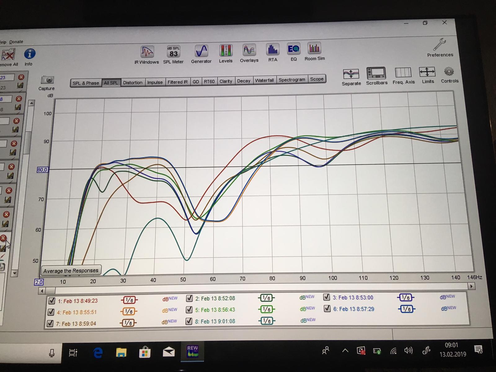

Hier sind erstmal ein Haufen Messungen , unter anderem nur sub , Subs in der Ecke, Subs beide aufeinander, Hörplatz 2/5 der raumlänge ...
die Senke ist überall vorhanden nur leicht verändert .
Ist es möglich das der Bereich der Frequenzen eventuell nicht richtig wahrgenommen wird vom Mikro ?
So wie es in den Messungen aussieht klingt es garnicht .

Welche Aufstellung der Subwoofer plus Hörplatz entspricht denn die unterste Kurve?
Bzw. was genau war bei der untersten Kurve eingestellt? Mit oder Ohne Subs?
Dort zeichnet sich ja genau die 43 HZ ab, also die halbe Wellenlänge bei 4 Metern.
Bedeutet, nur wenn der Hörplatz genau in der Mitte des Raumes auf 2 Metern wäre, wäre die Erhöhung bei 43 HZ eine Senke, verstehst du?
Weil die halbe Wellenlänge bei 43 HZ in deinem Raum IMMER eine Erhöhung ist, außer genau in der Raummitte.
Die unterste Kurve mag im ersten Moment "unterbetont" aussehen, aber es dürfte auch nichts dröhnen.
Die goldbraune Kurve weisst eine ähnliche Darstellung auf, als ob da die Subs laufen, eben alles deutlich lauter.
Alle anderen Kurven zeigen dann ab den 43 HZ eben diese deutlichen Erhöhungen unter 43 HZ, was wohl irgendwo im Raum dröhnen hevorruft.
Hast du evtl. irgendwo noch etwas bei 80 HZ getrennt, bzgl. des Abfallens von 80 HZ auf bis 50 HZ?
Es wäre wahrscheinlich besser, wenn du wirklich alles so stellst, wie es für dich persönlich sein muss.
Dann gibst du uns nochmal die Daten durch:
Sitzplatz: Entfernung von Rückwand, also wo steht wirklich das Sofa, wo muss es stehen.
Frontlautsprecher: Entfernung von Seitenwand und von Stirnwand, da wo SIe wirklich stehen sollen.
Subwoofer: Endposition suchen, entweder auf gleicher Linie mit den Frontlautsprechern oder halt auf 1 Meter von Seitenwand und 80 cm von Rückwand entfernt.
Da wo die Subs wirklich stehen sollen, kannst du es dann auch mal auf Podesten probieren.
Und dann mal in Ruhe Einzelmessungen ohne grafische Überlappung machen, damit man es besser unterscheiden kann.

Die unterste Kurve ist ca 2/5 der raumlänge .
Die 683 stehen 85cm seitlich ( membranmitte) und 90cm zu Stirnwand entfernt .

Also ist die unterste Kurve ohne Subwoofer Betrieb?
Sind die anderen Messungen über beide Pre Outs an die Subwoofer mit nur einem Kanal des jeweiligen Y Kabels gemacht worden?
Also nur einer der beiden Cinch Eingänge am Subwoofer jeweils belegt?

sind die Messungen auf Pure Direct gemacht,
oder hast du jeweils neu eingemessen nach Standortwechsel??
Wo liegt die Trennfrequenz der 683, oder ohne Trennfrequenz?
Wie hoch spielt der Sub bei den Messungen?
Ich sehe keine Kurve "nur Sub".....

Die unterste bzw leiseste Messung war fehlgeschlagen , die braune ist ohne Subwoofer und die anderen jeweils mit sub , alle Messungen wurden ohne Eq gemacht , nicht Pure direkt aber ohne Eingriff in den frequenzgang , außer die Subs die am Antimode hängen .
Subwoofer sind jeweils mit einem eigenen Y Kabel am Antimode angeschlossen und ein einzelnes Cinch Kabel von AVR zum Antimode .Ist das Falsch angeschlossen ?
Die trennfrequenz der 683 ist nicht vorhanden , laufen also auf Fullrange , denn sonst klingt es ganz bescheiden , und dafür brauch ich auch keine Messung machen .
Und die Messungen mit Subwoofer hab ich gemacht mit trennfrequenz zwischen 80 und Max . Kaum ein Unterschied
Habe bischen mit dem eq gespielt vom AVR mal schauen was man da sinnvolles rausholen kann .
Jedoch vermatscht die YPAO meiner Meinung nach das gesamte Klangbild wenn ich die einmessautomatik einschalte . Was ich nicht verstehen kann sind die extremen senken in so einem großen Bereich .
Hab schon diverse tips von euch bekommen auch vom Akustik Profi , will aber erstmal nichts investieren bevor ich nicht selbst versucht hab das Problem etwas selbst zu bändigen .
Bedanke mi h nochmals bei allen die mir hier bisher versucht haben zu helfen , werde wenn möglich heute noch Messungen rein stellen , diesmal einzelnd und mit Beschreibung .

Chris 1990 hat geschrieben:Was ich nicht verstehen kann sind die extremen Senken in so einem großen Bereich.
wenn du die Glättung auf 1/12 oder ggf auch auf noch weniger reduzierst, wirst du genauer sehen was Sache ist …
ansonsten ist es schon etwas skurril, wenn du dich offensichtlich nicht der Mühe ( :sweat:) unterwirfst, die dir empfohlenen Hilfsmittel (Hunecke Lautsprecherrechner und REW Raumsimulation) durchzuarbeiten/anzuwenden, und dich dann wunderst, wenn du dein Problem noch immer nicht verstehst und nicht vom Fleck kommst … (sorry, :roll: )
