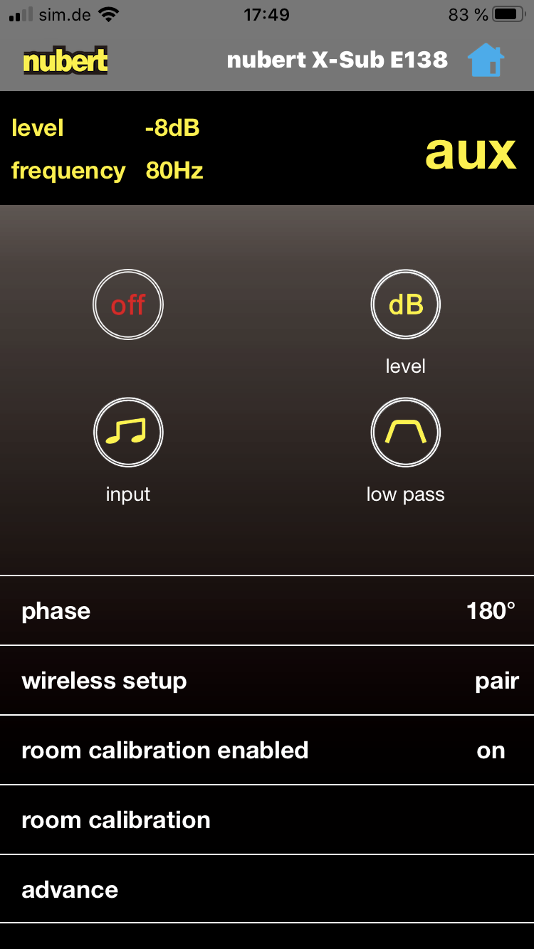

Es geht um die Menüpunkte, die nicht da sein sollten. Nicht darum, ob du mal erfolgreich eingemessen hast.

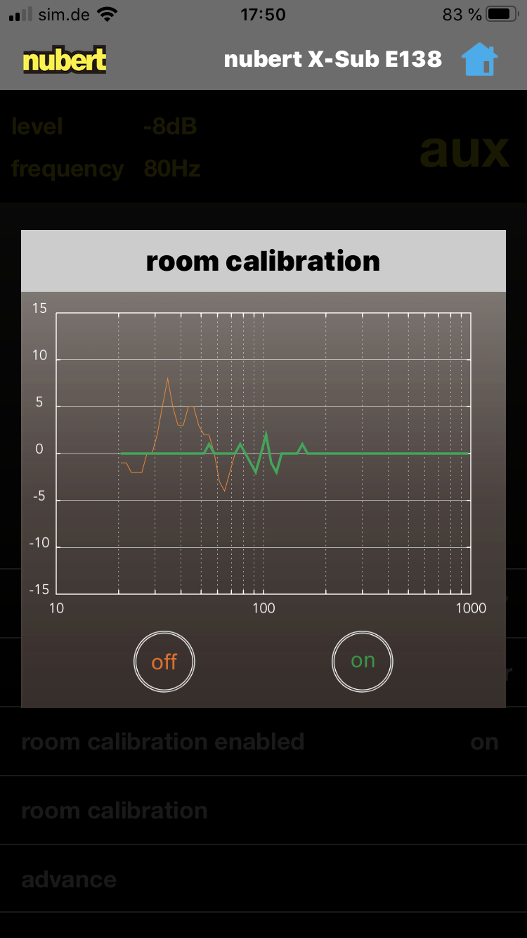

Deine Messung sieht allerdings ein wenig komisch aus Moldi.
Ab 60 Hz talwärts nur mehr eine ganz gerade "grün korrigierte" Linie/Frequenzgang.
Wie kann das sein?
Das sieht ja so aus, wie wenn du deinen Sub in einem 1 Million € teuren Meßraum gemessen hättest
Wie kann das sein?

das Grüne ist KEINE Messung, sondern eine
-Linie, wie das X-Room meint, dass es bestenfalls sein könnte/sollte, unabhängig davon, was die Korrektur wirklich korrigieren kann, und wie es nach der Korrektur tatsächlich ist, wird aber von der App NICHT nachgemessen ...
(soweit erinnerlich, wurde anderswo im Forum früher schon mal erläutert)

Dann wäre es interessant, wenn Moldi hier eine "reale" Messung seines nusub XW-700 einstellen würde.
Zum Vergleich für andere Benutzer dieser Subwoofer-Serie.

Eine reale Messung von dir wäre auch interessant. Dann kann man das mit dem vergleichen, was deine App als „Korrekturergebnis“ vorgibt.
Hast du entsprechendes Messequipment?

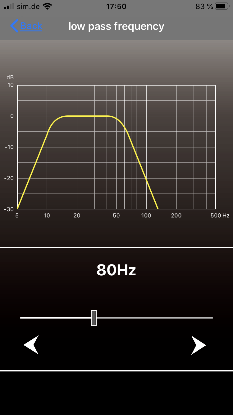

Was mir mehr Sorgen macht, ist der Bereich der Übergangsfrequenz zwischen A-200 und XW-900, der sich bei mir derzeit im Bereich von 80 Hz befindet. Wenn jemand eine gute Lösungsmöglichkeit hat die möglichst ohne prof. Messwerkzeug auskommt, wäre das ein wichtiger Beitrag zu der immer etwas problematischen Anbindung eines Subwoofer an ein bestehendes Gesamtsystem.
Anschließend habe ich die Messungen abwechselnd an den Subwoofern XW-700 und XW-900 vorgenommen. Messdauer jeweils 1 Minute.
Da ich aber noch ein wenig Spielraum mit der Aufstellung des XW-900 habe, werde ich versuchen, genau den Standort zu finden, bei dem sich bereits ohne Korrektur ein möglichst ausgeglichener Frequenzverlauf ergibt. Viel mehr kann ich als Laie ohne prof. Messwerkzeug nicht tun.
