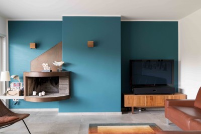

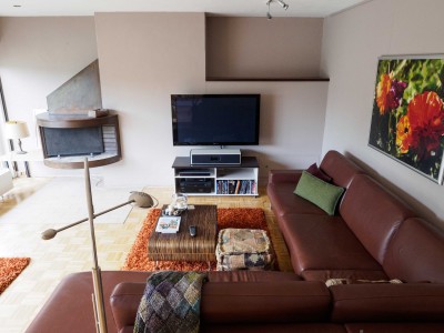

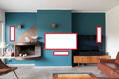

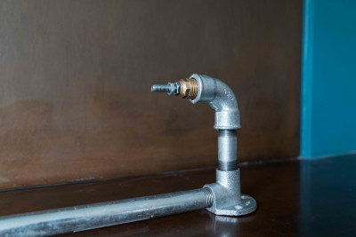

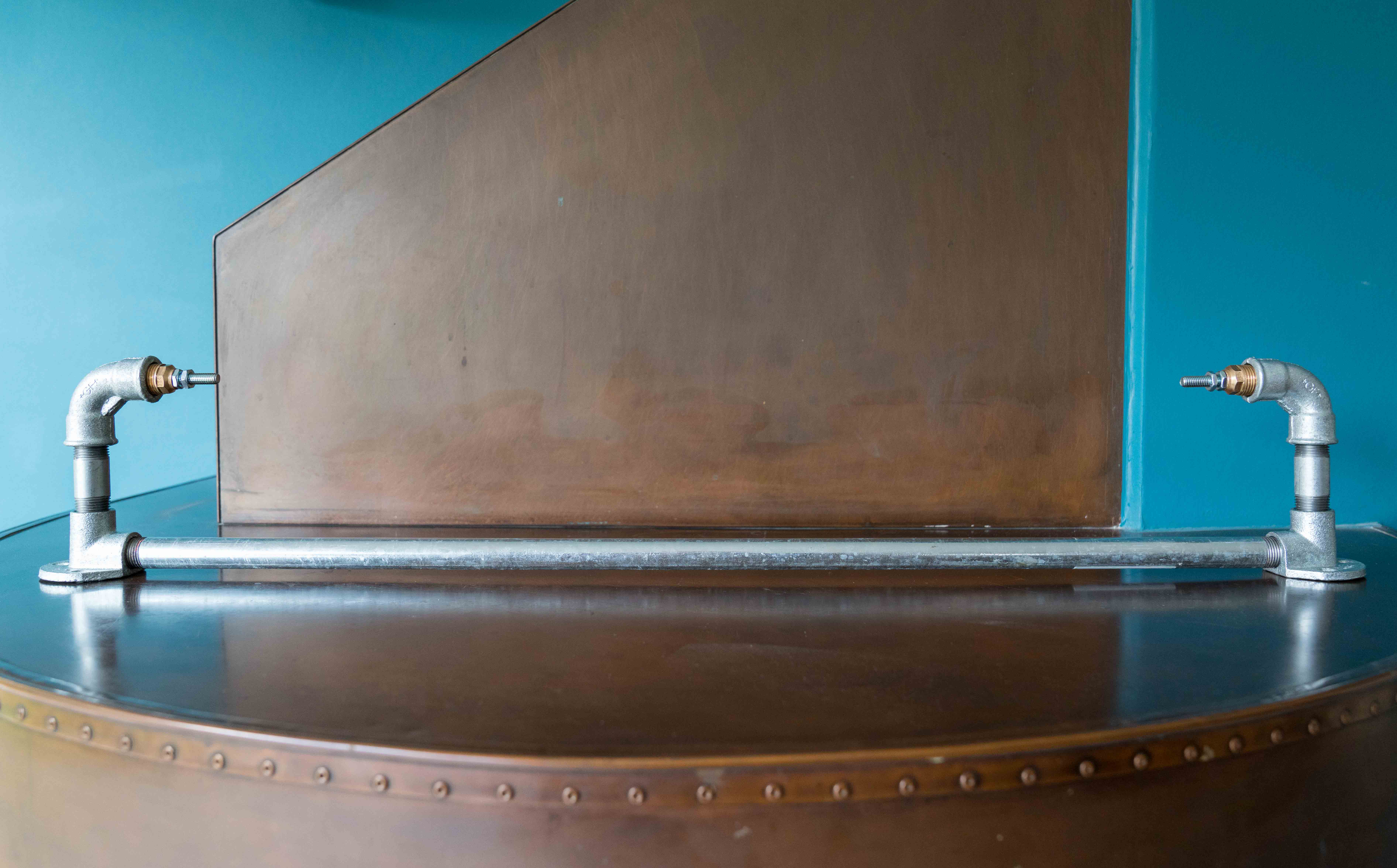

Nochmal zu der Frage "direkt an der Wand montieren mit WH-7" oder "10cm davor mit Eigenbau-Wandhalterung":
Ich hatte mir von den 10 cm Wandabstand eher ein wenig Verbesserung der Bass-Anhebungsproblematik versprochen - zumindest keine Verschlechterung. Auch hätte ich da gern ein wenig Geld gespart.
Mein Hauptgrund für eine Eigenbau-Wandhalterung hat inzwischen jedoch vielmehr mit der Gestaltung des Raums zu tun:
Der Eigenbau wäre eine - optisch eher eigenwillige - Konstruktion aus 1/2"- Wasserrohren. Ich würde gern die ganze geplante Boxen-Technik an der Wohnzimmerwand optisch in ein einheitliches "Designkonzept" (wenn man das so nennen darf) bringen. Links an der Wohnzimmerwand gibt es einen offenen, mit genietetem Kupferblech eingefassten Kamin (der aber kaum noch benutzt wird). Der Kamin bekommt natürlich durch die Boxen plus dem künftigen 65" TV in unmittelbarer Nähe erhebliche optische Konkurrenz. Deshalb suche ich nach Möglichkeiten, das - etwas technische - Erscheinungsbild des Kamins aufzugreifen, z.B. mit Kupfer- /bzw. Messingfarbenen und schwarzen Elementen, Wandlampen, Wandborden, etc., alles ein wenig shabby und mit leichter Jules-Verne- bzw. Steampunk-Optik. Ist vielleicht etwas gewagt, doch der Gedanke reizt mich inzwischen sehr. Auch meine Frau ist von dem Gedanken begeistert, was ihr Wohlwollen für mein teures Audio-Projekt durchaus steigert - da hab ich natürlich nichts gegen

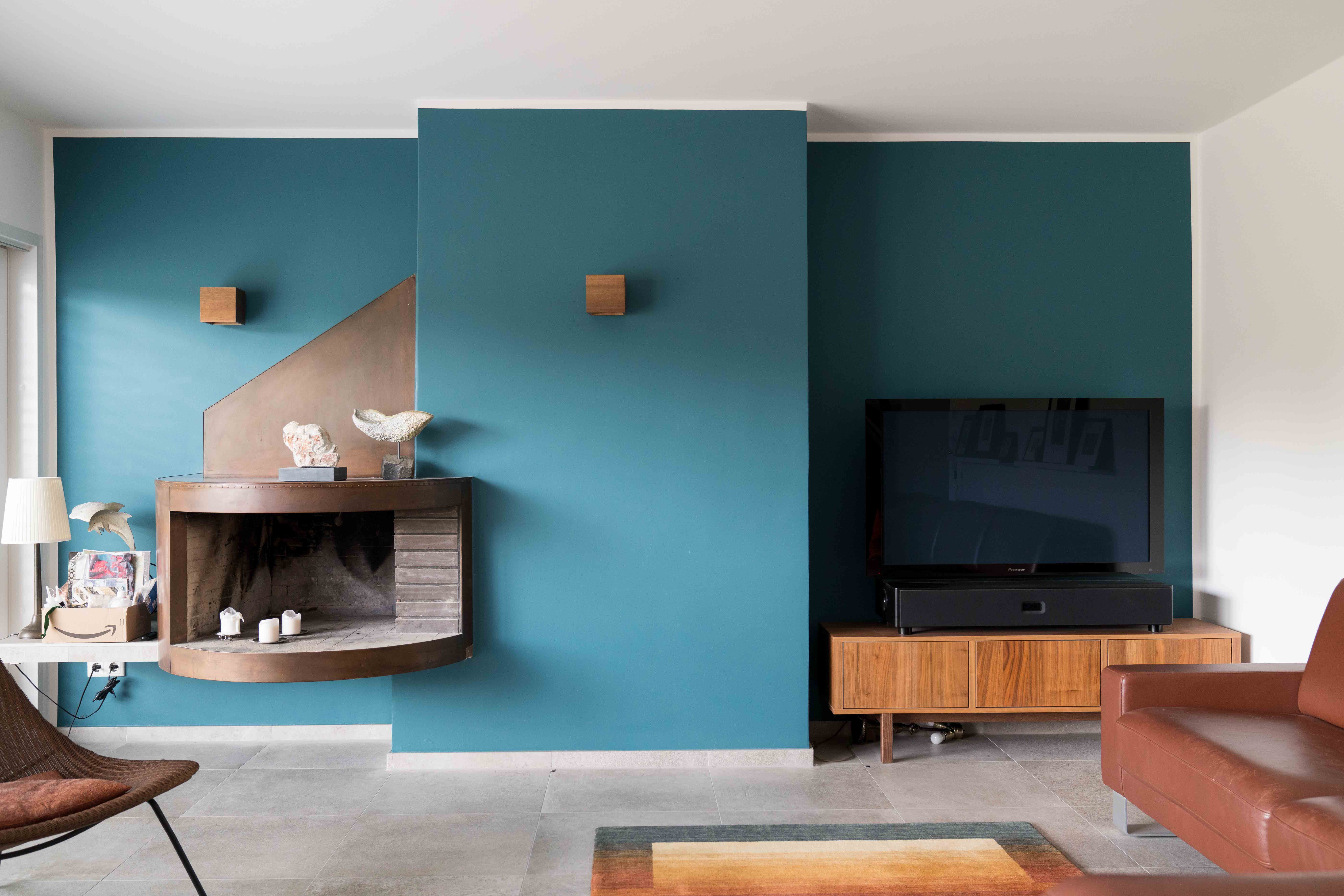

Anbei ein paar Fotos von der zu gestaltenden Wohnzimmerwand. Das erste Bild zeigt die Situation 2016, kurz nach Abbau der Elac-Anlage und mit einem NuPro AS 250 als alleiniger Beschallung. Die eigentlich vorhandene deckenhohe Nische rechts vom Kaminzug hatte ich damals zu zwei Dritteln verschlossen, um den TV mittiger in den Raum zu bekommen.
Das zweite Foto zeigt den aktuellen Zustand nach einem zwischenzeitlich erfolgten Umbau. Die Nische ist aktuell wieder freigelegt und beherbergt den TV und den NuPro AS-450, was eben sehr asymmetrisch und aufgrund des Nischenstandorts klanglich mehr als grenzwertig ist. Mit der zu beiden Seiten abstrahlenden AS-250 war es in der Nische jedoch noch schlimmer.
Deshalb ist nun vorgesehen, die Nische erneut (weitgehend) zu schließen (etwa wie auf Bild 1), damit die neue Anlage die Wandfläche von ca. 3 m (zwischen Kamin und rechter Seitenwand) für TV und die drei Frontboxen wieder zur Verfügung hat.

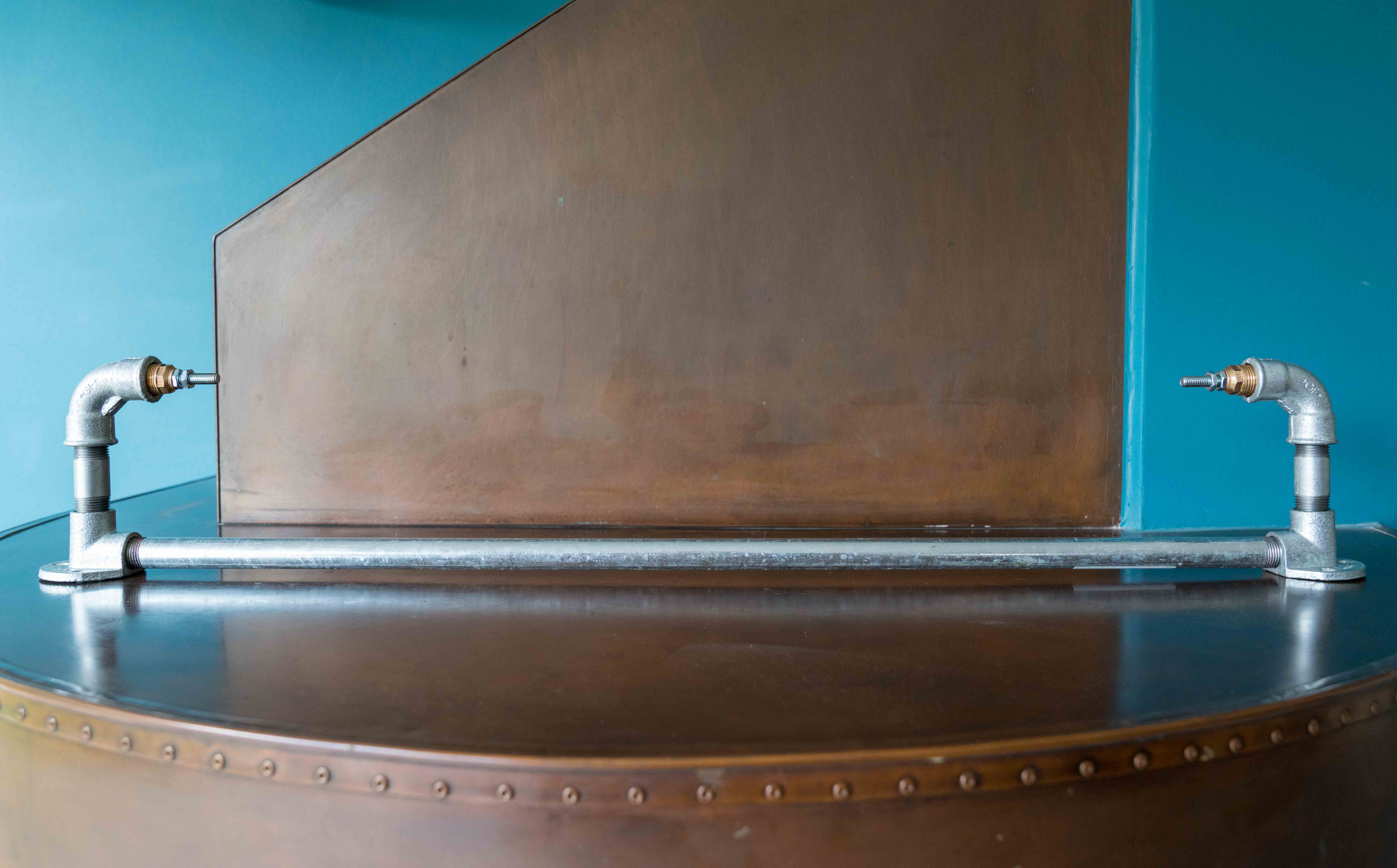

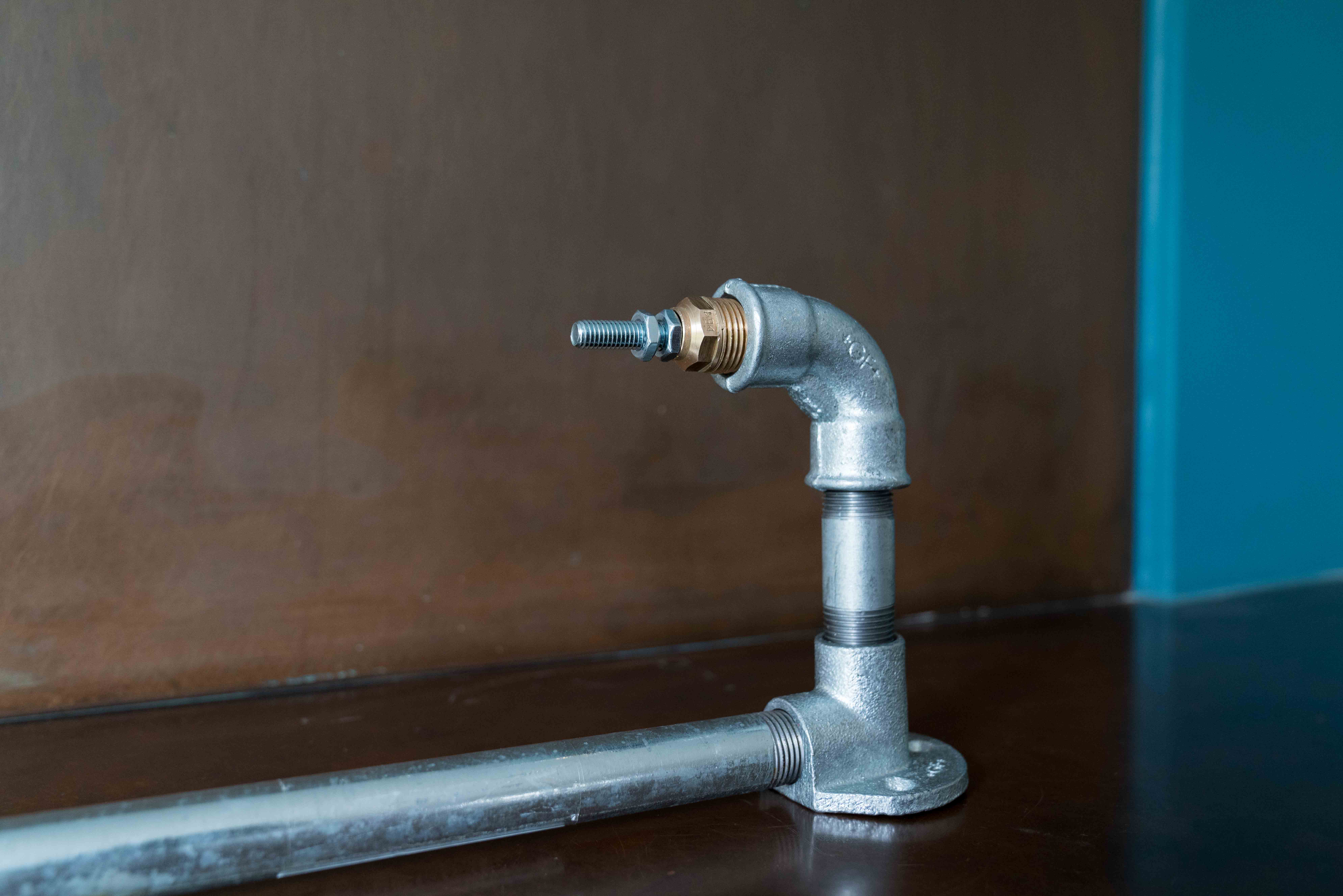

Die letzten beiden Aufnahmen zeigen meine auf die Schnelle zusammengedengelte Wandhalterung aus 1/2-Zoll-Rohren für die Nuvero 70. Stabil genug scheint das Ganze zu sein, pro Halterung ergeben sich durch die beiden Flansche insgesamt 6 Bohrungen für Dübel zum Abfangen der Last. Wenn ich das Gleiche für die horizontale Center-Montage umsetzen will, müsste ich wohl die Auflagefläche der Flansche mit einer nicht zu dünnen rechteckigen Metallplatte vergrößern, um die Auflagekräfte an der Wand besser zu verteilen. Die Halterung ergibt m.E. genau den Abstand, den ich brauche, um die beiden vorhandenen Schraubhülsen der Nuvero 70 mit den M8-Gewinden zu verschrauben (zwei Rändelmuttern zum Festziehen des Gewindes an der Nuvero müsst Ihr Euch noch dazudenken). Außerdem soll die Halterung in leicht "angeschrabbelter" Optik schwarz-messingfarben lackiert werden.
Was ich mir da ausgedacht habe, wird optisch sicher nicht jeden hier im Forum überzeugen (das wäre ja auch zu schön
), doch ich kann mir das für unseren Raum gut vorstellen. Bleibt nur das Problem, dass bei dieser Eigenbaulösung die entstehenden 10 cm Wandabstand (die ich ja eigentlich als Vorteil gesehen habe) hier kritisch gesehen wurden gegenüber einer Montage "direkt" an der Wand mit WH-7. Sehen das die anderen auch so?

tu' dir bitte selbst einen Gefallen und sorg' für (bestmögliche) Symmetrie, das bringt wirklich viiiiiiiiiieeeeeeel mehr als alle Krücken der besten AVRs und DSPs ...

Ob die 70 jetzt direkt an der Wand hängen oder 10cm davor wird keine große Rolle spielen.
Die Basis ist halt recht klein und für mein Dafürhalten zu klein für die 70 um ihr Potential auszuspielen. Das kann man alles machen, aber ob es sinnvoll ist steht woanders.
Ich würde hier wohl anders vorgehen.

@Indianer:
Danke, Dein Vorschlag war erst einmal recht unerwartet und auf den ersten Blick nicht uninteressant, ist für mich aber letztlich keine Option, da
- die linke Box vom Kamin abgeschattet würde (aus der Haupt-Hörposition nachgeprüft),
- linke und rechte Front-LS mir viel zu hoch sind (die Hochtöner wären etwa 1,45m über dem Fußboden) - und
- der große 65-Zoll-TV praktisch direkt an den Kamin anschließt, was ich optisch gar nicht schön finde.
Du schaffst mit Deinem Vorschlag zwar mehr Symmetrie hinsichtlich des TV-Standort´s, bezogen auf die Längsachse des Raums, doch die Front-LS haben bei Dir nun eine Asymmetrie zum Center. Das hab ich zwar bei den Rears auch, dort finde ich es jedoch eher verschmerzbar als bei den Front-LS.

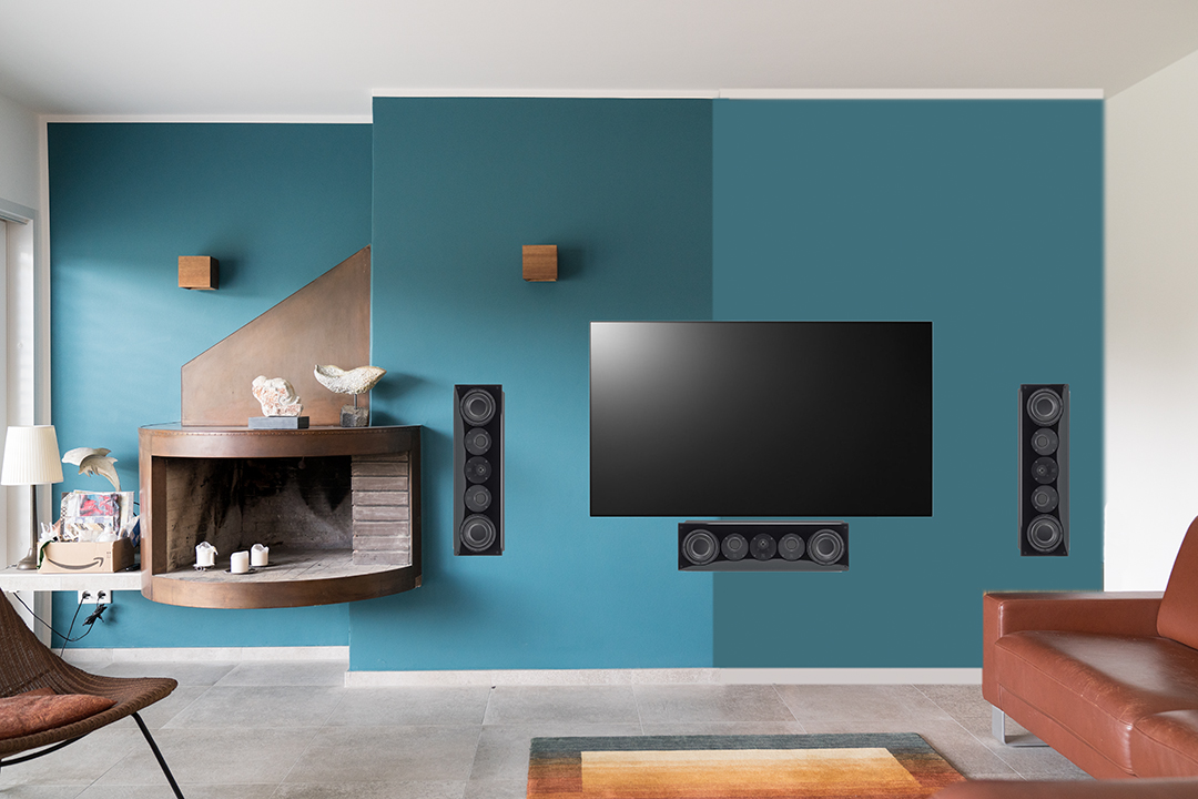

Der Abstand zwischen den beiden Stereo-Front-LS wird bei 2,50m liegen, mein Sitzabstand (von den Ohren zum TV) wird 2,80m betragen. Ist das denn ein so ungünstiges Stereo-Dreieck?
Im Foto unten hab ich mal - möglichst maßstabsgerecht und mit den später vorgesehenen Abständen der Geräte zueinander - den geplantenTV (65") und die drei Nuvero 70 eingefügt. Sieht das soundtechnisch so problematisch aus? Klar, die Nähe zur rechten Wand + Raumecke ist nicht optimal, aber vielleicht zumindest für Mitten/Höhen(?) mit einer Absorberfläche an der Wand etwas zu entschärfen.
Ich hab mir hier im Forum ja bereits einige Boxenaufstellungen angeschaut. Z.B. bei den tollen Fotos von Haihappen, der seine drei Nu 70-er präsentiert, tippe ich mal auf eine ähnlich schmale Stereobühne (auch seine Anlage steht überhaupt nicht symmetrisch zum restlichen Raum). Soweit ich mich erinnere, war er doch sehr zufrieden mit seinem Sound.
Wer von den anderen hat denn ähnlich wenig Abstand zwischen den Stereo-LS (bei Hörabstand um die 2,80m) und mag noch seine Hörerfahrungen beisteuern?

Waaas? Meine Anlage steht nicht symmetrisch
Der Abstand der beiden Hochtöner meiner NV70 liegt bei ca. 2m.
Mein Höhr-Sitzabstand bei ca. 3,00 - 3,,30m
Ich habe nicht das optimale Stereodreieck, aber das bedarf es aus meiner Sicht auch gar nicht.
Wenn du immer nach dem "Optimum" schaust, kannst du es gleich vergessen. Man lässt sich durch viele Aussagen schnell verunsichern. Dabei muss das alles nicht auf den eigenen Raum und die eigenen Anforderungen zutreffen.
Ich finde deine geplante Aufstellung gut und bin auch überzeugt, dass du mit den 70ern zufrieden sein wirst.
Ob die 70er unter ihrem Potential spielen, kann sein, dass die 50er besser sind, auch das mag sein, weiß man aber beides vorher nicht.
Ich habe mich durch den 70er-Hype damals anstecken lassen und auch Leergeld gezahlt (Stative), bin jedoch nicht enttäuscht worden. Die aktuelle Aufstellung gefällt mir sehr gut, das Klangbild ist selbst in meinem nicht optimierten Wohnzimmer klasse. Die 70er machen auch optisch mehr her als die 50er
Wenn du z. B. auf die 50er gehen solltest bin ich mir sicher, du hast ständig im Kopf "Wie wäre es mit den 70ern".
Wie sagt man so schön: "Besser bereuen, als nicht haben".
