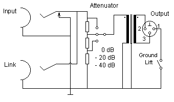

Das machen passive DI-Boxen schon immer ohne Stromversorgung.Weyoun hat geschrieben: Do 15. Apr 2021, 15:49 Wie generiert dieses Wunderding ohne eigene Stromversorgung die negative Spannung am zweiten XLR-Pin?

Das Wunderding ist ein Übertrager.
- Dateianhänge
- DI-Box.gif (2.44 KiB) 1932 mal betrachtet

Einen kleinen Pegelverlust gibt es, deshalb wird Musikern empfohlen, passive DI-Boxen nur mit aktiven Instrumenten zu verwenden (da ist der Pegel hoch genug).

Na also! Wenn man wirklich die Endstufe auslasten will, muss man hoffen, dass sie eigene Potentiometer hat, um den Gain zu verstellen (für leise Eingangspegel), oder doch einen aktiven Wandler vin Cinch auf XLR einsetzen, der die Verluste nachverstärkt.

Jede halbwegs vernünftig konstruierte Vorstufe hat genügend Reserven, um auch mit leisen Quellen unempfindlichere Endstufen voll auszusteuern.
Es gibt schlicht keine genauen Standards, insofern spielen auch alberne 1-2 dB Verlust durch einen Übertrager keine Rolle. Wenn der eine Rolle spielt, ist mindestens eins der beteiligten Geräte beim Verstärkungsfaktor sinnlos auf Kante genäht.
