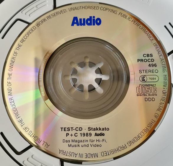

Deine Mini-Stakkato habe ich auch
(damals mit Heft neu gekauft), ich finde aber mittlerweile nur noch das 1. Stück mit der Orgel (Zarathustra) als ein Teststück. Inzwischen gibt es doch einige andere Aufnahmen und Stücke, die die Lautsprecher und die gesamte Anlage im Raum deutlich mehr fordern

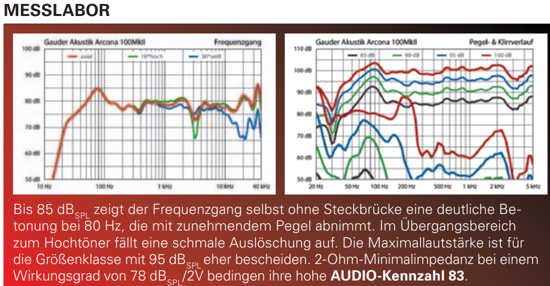

Schaut man sich die akustischen Messungen der Mitbewerber-Box (aus Testbericht AUDIO 1/2021) an... ...fallen zudem zwei Dinge ins Auge:
1) Ungewöhnlich hohe Klirrwerte im Bass
2) Ein schmalbandiger Peak im Tiefton bei ca. 70 Hz, ca. 6 dB über dem Bezugspegel. Darunter fällt der Basspegel rapide ab.
Nun ja...
Nun ja...
