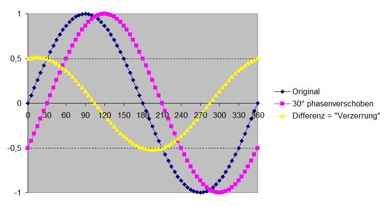

schon, aber (noch) nicht verstanden, dass "Verzerrung" u.a. ein Maß dafür ist ...
wenn das Originalsignal (blau) beispielsweise um 30° phasenverschoben (magenta) reproduziert wird, dann bildet man die Differenz (gelb), die ergibt sich hier mit 51,76% des Originalsignals, oder -5,72dB, das nennt man in der Audiotechnik THD+N (total harmonic distortion + noise) oder SINAD (signal to noise and distortion ratio) und ein solcher (Vor)Verstärker, oder DAC, etc wäre völlig unverkäuflicher Schrott!
dein SMSL produziert also auch mit dem Hybridfilter bei realen Schallsignalen nirgends im Frequenzgang umgerechnet mehr als 0,00023° relativen offset, Ende Gelände

Indianer hat geschrieben: Mi 12. Okt 2022, 00:03
anphex hat geschrieben: Di 11. Okt 2022, 22:11 Hab ich immer geschrieben!
ICH SPRECHE DOCH GAR NICHT VON VERZERRUNG, WO HAST DU DAS HER?
Also produziert ein Standard-EQ (allesamt Minimum Phase) total unverkäuflichen Schrott? Dann muss ich ja wahrscheinlich meine halbe Musikbibliothek löschen, wo solch ein EQ in der Produktion eingesetzt wurde!
Die Verzerrung tut in dem Fall nichts zur Sache, wie du selber sagst!
Schau doch einfach mal hier: https://www.leapwingaudio.com/blog/mini ... e-filters/
Phasenverschiebung über das Spektrum. Dafür, dass geringste Latenz - anders als beim Linear Phase - eingebracht wird, wird mit einer festen Verzögerung gearbeitet, die je nach Frequenz stärker ausfällt, deswegen ÜBER DAS SPEKTRUM hinweg die Phase zu den immer höheren Frequenzen weiter abdriftet. Sodass am Ende nicht mehr richtig Wellenberg auf Wellenberg liegt, wenn man eine Amplitude unterschiedlicher Frequenzen aufeinanderlegt.
Und es sind niemals 0,00023° bei Minimum oder Hybrid - dann gäbe es ja keinen Grund für Linear Phase Filter.

anphex hat geschrieben: Mi 12. Okt 2022, 14:29 Die Verzerrung tut in dem Fall nichts zur Sache, wie du selber sagst!
schön, dass wir uns mal fast in was einig sind, aber so meine ich das nicht ... :lol:
denn die 0,0004% Signalverfälschung deines DAC sind nicht nix, sondern beispielsweise ziemlich genau die Größenordnung, die auch bei 16bit Digitalisierung an Signalverfälschung gegenüber dem "echten" Schallgeschehen auftritt, und das kann man im Vergleich mit HiRes unter Umständen ja auch hören
wo aber ein grobes Missverständnis vorzuliegen scheint ist, dass "Verzerrungen" nicht etwas anderes als Signalverfälschungen durch Phasenfehler sind, sondern dass sich "Verzerrungen" im wesentlichen aus fünf Fehlerelementen zusammensetzen, nämlich aus Amplitudenverzerrungen, Frequenzverzerrungen, deinen (überschätzten) Phasenverzerrungen, Intermodulationsverzerrungen (die du auch angesprochen hast) und Crossover-Verzerrungen
Verfälschungen durch inlineare Phasenverschiebungen sind also nur ein Teil von THD+N bzw SINAD!
(übrigens genauso wie Impulsabweichungen, ringing, Spiegelfrequenzen, whatsoever Teile der genannten Elemente sind und also hier mitgemessen und mitquantifiziert werden, aber bei realen Musiksignalen halt nur eine untergeordnete Rolle spielen, während sie bei den theoretischen Beispielen (Rechtecksignal, spike, Unstetigkeit, etc) immer dramatisch aussehen und im Marketinggeschwurbel zu Killerargumenten aufgeblasen werden)
ergo, wenn die Gesamtfehler (vulgo Verzerrungen (inklusive Rauschen)) bei dir nicht erheblich sind, wo wir uns ja einig waren, dann ist es ein Teil davon erst recht nicht ... q.e.d. :sweat:
