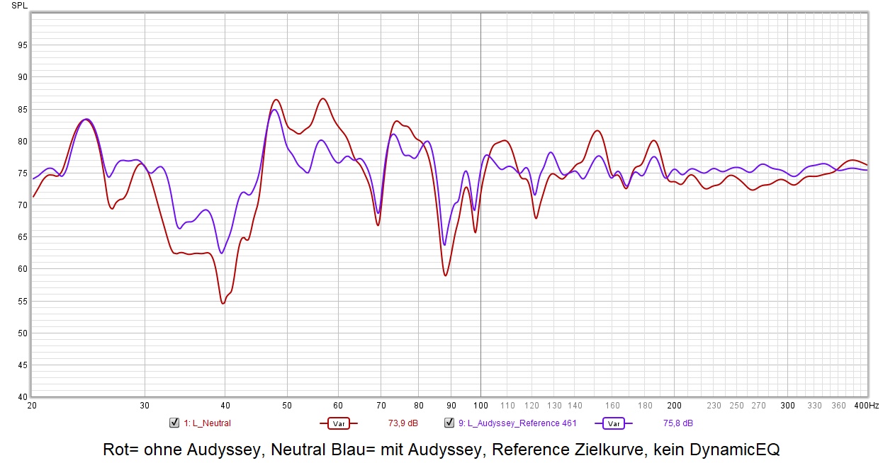

von Christian_B
@Indianer
OK, lass uns mal schauen was Audyssey gemacht hat.
Vorgabe war die Reference-Zielkurve, also mit 5Db Anhebung im Bass. REW Messungen mit variabler Glättung, bis 400Hz dargestellt.
Linker Lautsprecher:
Bei 24Hz ist kein Eingriff erfolgt. Das Loch bei 40Db wurde um ~8Db angehoben, was aber praktisch wahrscheinlich kaum Relevanz hat. Die 48Hz Mode wurde etwas gesenkt, 57 Hz Mode um ~6,5Db. Weitere Anpassungen bis 400Hz sind erfolgt.

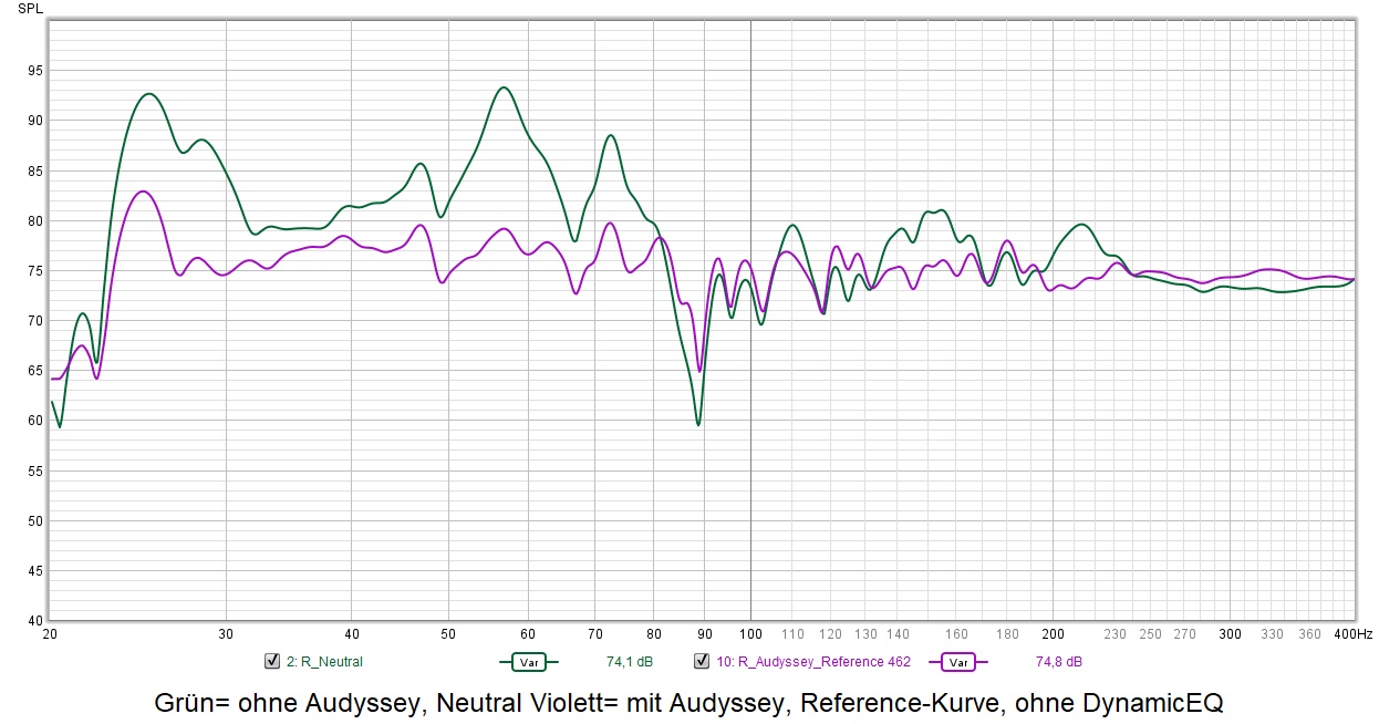

Rechter Lautsprecher:
Starke Absenkung des gesamten Modenbereichs. Weitere Eingriffe bis 400Hz.
