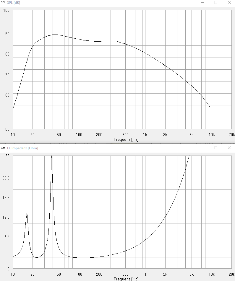

Die Induktivität einer Schwingspule wirkt, wenn sie sehr groß ist, wie ein passiver Tiefpass erster Ordnung - welcher ja auch aus einer Spule besteht. Sie bewirkt, dass die Impedanz des Chassis mit höher werdender Frequenz immer größer wird, wie hier in der Gehäuse-Simulation des Pyramiden-Tieftöners gut zu erkennen ist:
Hinzu kommt, dass der Bass im Bereich um 50 Hz eine leichte Überhöhung zeigt, was ebenfalls eine Wechselwirkung der Schwingspuleninduktivität mit dem Treiber darstellt.

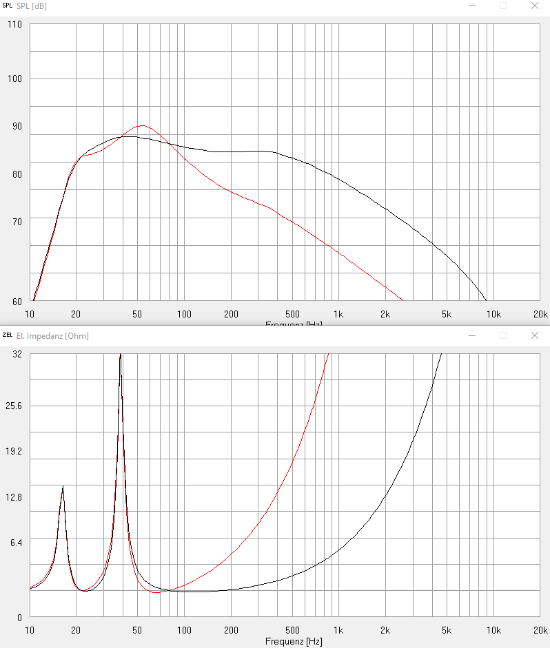

Setzt man nun noch eine Drosselspule vor das Chassis (= passiver Tiefpass erster Ordnung), dann verstärkt sich diese Tiefpass-Wirkung - und auch die Überhöhung um 50 Hz (rote Kurve):

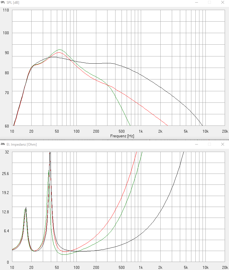

Nun machen wir aus dem Tiefpass erster Ordnung einen Tiefpass 2ter Ordnung. Dann sieht die Kurve (grün) so aus:
Erkennbar ist, dass sich nicht nur die 50 Hz-Überhöhung weiter verstärkt, sondern dass auch die Impedanz in diesem Bereich in gefährlich niedrige Werte rutscht. Beides (die 50 Hz-Überhöhung und die Impedanzunterschreitung) sollte kompensiert werden - und zwar so, dass der direkte Signalweg möglichst wenig beeinträchtigt wird. Und genau das ist es, was den Frequenzweichenaufwand so enorm in die Höhe schraubt.
