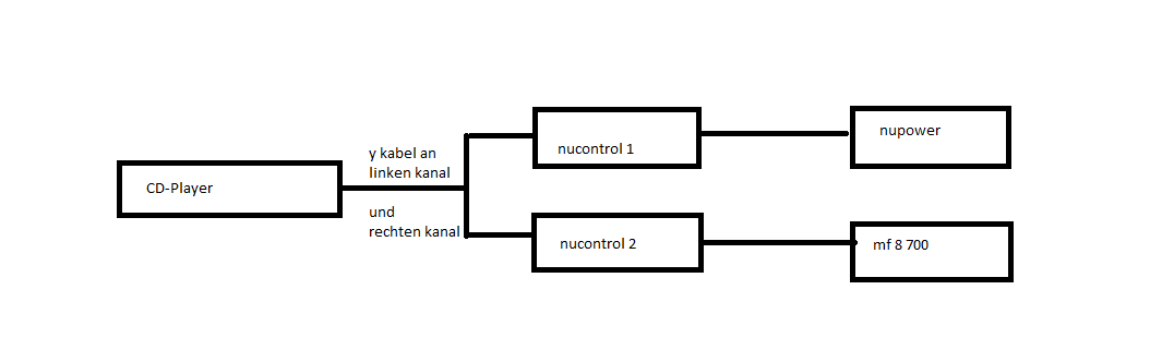

Die Königsdisziplin folgte: sauberer Verstärkervergleich. Dazu war ein wenig mehr Aufwand nötig. Zunächst war die erste Überlegung, 2 identische Vorstufen mit identischem Material zu füttern, damit wären Quellgeräte und Zuspieler ausgeschlossen. Also packte ich jede menge y-kabel ein und habe folgenden Aufbau realisiert:
Warum der Aufwand?
Aus eigener Erfahrung weiß ich, dass Endstufen unterschiedliche Ausgangspegel geben und daher ohne sauberen Pegelausgleich nicht diesselben Ergebnisse liefern. Eine 1dB lautere Endstufe klingt immer besser, da ist es egal, was da tatsächlich zu hören ist.
Das Multimeter war mit Rosa Rauschen leider nicht zu einem Vernünftigen Ergebnis zu bringen, daher wurde das Messmikro und dessen Pegel genutzt, mit anschließender Kontrolle über das Gehör. Das Ergebnis war für eine ausreichende Einpegelung hinreichend, hat aber aufgrund dem Mangel an echter Spannungsgleichheit keinen wissenschaftlichen Anspruch.
Danach haben wir eine CD mit audiophiler gehört um ein Stück zu finden, was sich eigent. Das war gar nicht so einfach, da die meisten Stück so starke Pegelsprünge hatten, dass die Musik nach dem Umschalten teils komplett anders klang, was aber nicht am Umschalten sondern am Stück selber lag. Das 4te oder 5te war da geeignet, weil es relativ lange dieselbe Lautstärke hielt und dann erst mit voller Dynamik einsetzte.
Das wars, das nehmen wir. Dann haben Paul und ich uns gegenseitig getestet, ich mit Ansagen, wann umgeschaltet werden soll, Paul echt blind. Wir konnte keine Unterschiede feststellen, da gabs einfach nix. Für mich zeigt das, auf welch extrem hohen Niveau die nupower ist, die aus class D alles rausholt. Von wegen: "class D ist bei leisen Pegeln blutleer". Ich selber hatte bis dato ohnehin noch keine class D gehört und somit bin ich auch dahingehend der Meinung: der Verstärkerklang ist für mich nicht wahrnehmbar.

könntest du das mit "nucontrol1" und...2 nochmal kurz darstellen?

palefin hat geschrieben:
was genau?
cdplayer-->signal via y-kabel verdoppelt (analoges cinch signal)-->einmal in nc1, einmal in nc2-->ab in die endstufen
dann via volumeregler der nc das ganze ausgepegelt um die differenzen der endstufen auszugleichen

@palefin
caine2011 hat geschrieben:was genau?
...und mittels nur einer nuControl Fernbedienung konnten später beide nuControl's synchron lautstärkegeregelt werden (ohne jeglichen Einfluss auf die eingestellte/ermittelte/notwendige Pegeldifferenz).
