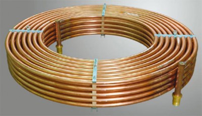

Wenn der Strom an der Oberfläche fließen würde, dann müsste man Litzen verwenden (je dünner desto besser). Das wäre aber nur bei Hochfrequenz der Fall.
Musiksignale sind aber aus Sicht des HF-Technikers nur "Gleichstrom" :wink: - der Stromfluss ist weitgehend gleichmäßig über den Drahtquerschnitt verteilt. Daher kann man die Lautsprecher auch mit einem 4mm² Kupferstab verdrahten....ist aber mechanisch etwas unpraktikabel.
Übrigens, bei ganz hohen Frequenzen wie zB im Richtfunk wird die Signalübertragung über Hohlleiter (also Kupferrohre) gemacht. Seid froh, dass das bei NF bei weitem nicht nötig ist! :sweat:
Deshalb ist eine Sat-Antenne mit einem Frequenzkonverter im selben Gehäuse kombiniert (LNB), damit man von der Schüssel zum Empfänger im Wohnzimmer keine Rohre verlegen muss. :lol:

High-End!
Wie krieg ich die in die nuVero-Klemmen? :mrgreen:
LS-Kabel......?

"Kabelklemme auf - Leitung rein - Kabelklemme zu" :wink:
noch weitere Fragen? :mrgreen:
