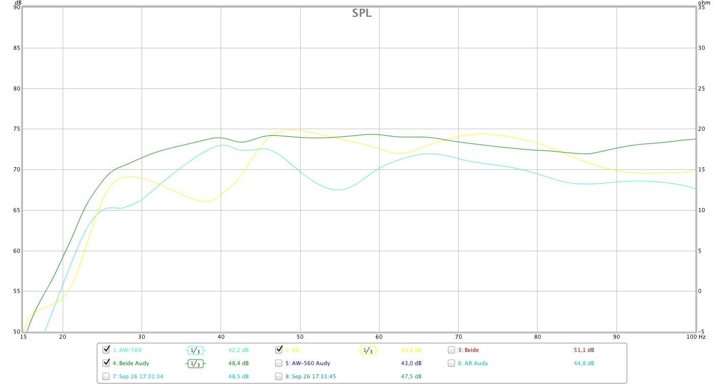

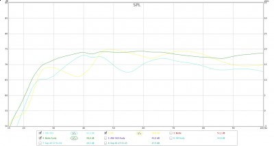

So,
das Übel nimmt seinen Lauf. Das ich am Ende der Jenige bin der es entscheiden muss ist mir leider klar.
Anders wäre das irgendwie einfacher ;).
Habe ich nochmal mit 2 Subs herum probiert. Der AW-560 auf der Front und ARW30 (Acoustic Research) hinten links in der Ecke.
Einzeln gemessen füllt der eine dann die Basslöcher des anderen auf. Gleich laut eingepegelt und anschließen an nur einem Punkt mit Audyssey eingemessen. Trotz des einzelnen Messpunktes ergibt sich auf dem ganzen Sofa ein dröhnfreier Bereich.
Was mir deutlich positiv auffällt:
Dröhnen im gesamten Bereich WEG
Mit nur einem Sub hab ich immer so ein Flattern auf dem Ohr. Also kein Dröhnen... als würde eine Scheibe o.ä. einen Druck erzeugen.
Mit beiden Subs ist das Flattern WEG und insgesamt wirkt alles sauberer und knackiger.
Als würden die sich im Raum gegenseitig "beruhigen". Vorher klang es eher als würde der ganze Raum den Ton erzeugen, jetzt ist einfach ein Ton vorhanden, aber überhaupt keine Quelle auszumachen.
Kann jemand dieses Flattergefühl bestätigen?
Ich glaube nun wirklich das dass mit nur einem Sub nicht zu erreichen ist!
Wird das nochmals besser wenn die Subwoofer der gleichen Bauart entsprechen, weil dann deren Charakteristik besser zusammen passt, oder ist das eher zu vernachlässigen...
Dann wäre ja evtl. auch der AW-1000 + der ARW30 denkbar, oder wird's dann eher ein Brei, weil der eine "Impulsschneller" und der andere evtl. blöd und "träge" ist ;) und ein guter Erfolg nur mit 2 x AW-560 oder 2 x AW-1000 erreicht werden kann?
Beides Subwoofer einzeln (uneingemessen) und in grün beide gleichzeitig (eingemessen)

aTraiTor
Beiträge: 79
Registriert: Fr 11. Mär 2011, 12:34
Wohnort: Kassel
Re: Harmonische Bassverteilung vs. maximaler Tiefgang
Beitrag von aTraiTor »
Hi,
die grüne Linie spricht doch eigentlich für sich, oder?
Ist die Vorgehensweise den richtig?
Also beide Subs jeweils so aufstellen das sie die Löcher des anderen ausgleichen, damit in Summe ein "glattes" Signal dabei raus kommt.
Das abstimmen war dank Messungen sehr einfach. Phase verdreht bis alles möglichst glatt und dann Audyssey drüber laufen lassen.
Was mir auffällt und das ist vermutlich auch dieses "Flattergefühl"; nimmt man das "Smoothing" aus den Graphen weiter raus, ist die grüne Linie, die ja beide Subwoofer repräsentiert, deutlich glatter in den Auf- und Abwärtsbewegungen.
Bei nur einem Sub ergeben sich deutlich größere Schwankungen.
Mit einem Sub kann man gut höre das z.B. eine Ecke ein dröhnen erzeugt. Scheint als würde der Ton von dort kommen. Mit beiden Subs "hält die Ecke die Fresse" ;).
Die finale Glättung hat Audyssey vorgenommen und das wirklich gut.
Wäre natürlich jetzt die Überlegung den AW-1000 zu behalten und den ARW30 dabei zu nehmen... auf Dauer müssten es aber 2 AW-1000 sein und die sind ja mal fast 3 x so groß wie der AW-560. *AAArrggggg*

aTraiTor hat geschrieben:die grüne Linie spricht doch eigentlich für sich, oder?
Ja und Ja.
