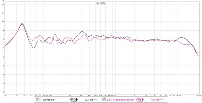

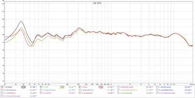

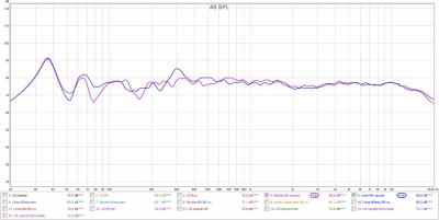

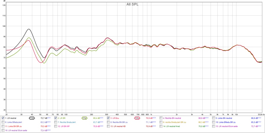

Hier sind die Messungen nach der 80/130 Aufstellung. Also 80cm zur Seitenwänden und 130cm zur Stirnwand. Jeweils mit Bass Normal, Bass reduziert und Bass Norrmal aber BR Rohr zu.
Hier jeweils rechte und linke Box alle Schalter neutral
So sieht es aus:
Es ist ein Vergleich Aufstellung 80/130 und wie in der Galerie
Kann man damit schon was anfangen?

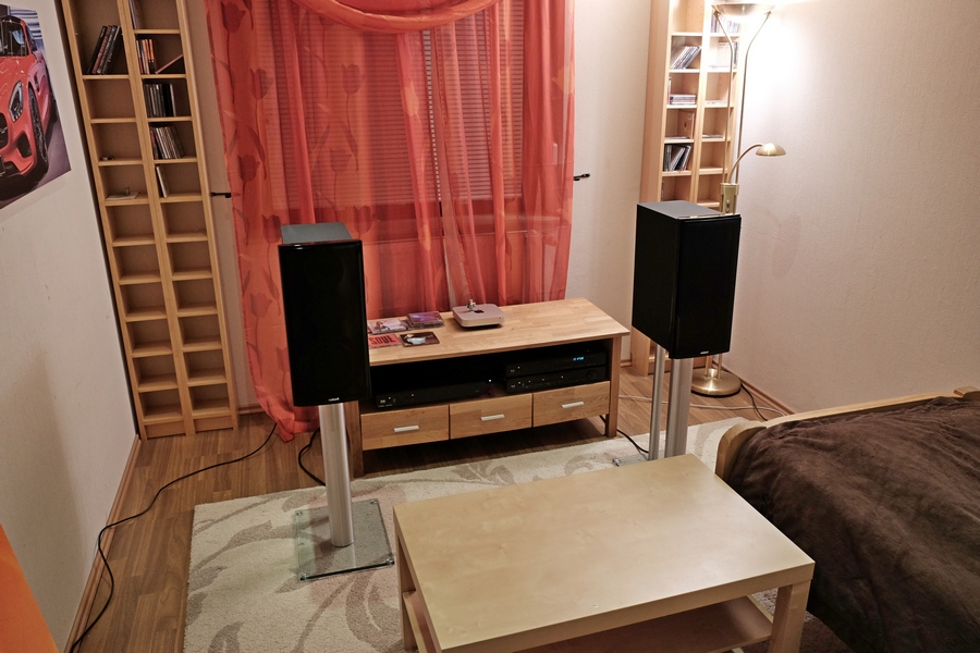

Re: NV-60 Messungen und Optimierungen
was ist denn rechts ? Mit der braunen Decke?
- Oleg.wicksler
- Beiträge: 1132
- Registriert: Mi 18. Mär 2015, 17:56
Das ist das Bett
aha, stand nicht in der Skizze...
Ach ja,.... Jetzt stehen die 60er ja doch etwas nah zueinander. Hört sich bestimmt komisch an?

Ich finde es sieht gar nicht schlecht aus mit 80/130 und BR zu.
Ich würde nochmal zusätzlich den Bassschalter anstellen, vielleicht hebt sich das Loch dann noch etwas.
Aber es ist so doch schon wesentlich glatter als vorher.
Bezüglich der Distanz zwischen den Lautsprechern kannst du ja einfach näher ran, dann sollte es immer noch vernünftig klingen.
Ich würde neben den Frequenzen auch auf die ReflektIonen achten. Diese machen wirklich viel aus.

Hehe, naja, etwas auseinander ziehen kannst du sie ja schon noch.
Übrigens hatte ja jemand auch schon vorgeschlagen entlang der langen Seite aufzustellen.
Dann könnte man doch sogar auf dem Bett sitzen, oder?
Apropos Naim Muso, ist die Bühne denn so schlecht?
Immerhin hat ein gutes Stereodreieck doch einen großen Einfluß und die Lautsprecher kann man ja einwinkeln, damit sie frontal bleiben.
Jedenfalls nicht verzagen, irgendwie macht es doch auch Spaß immer ein wenig rum zu probieren.
