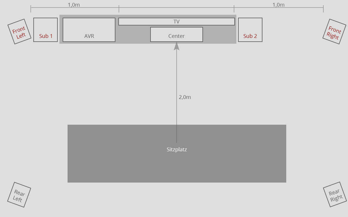

Ich habe nochmal wegen dem Aufbau zwei Fragen und freue mich über Tipps: Wie das Foto auf Seite 1 zeigt, ist der TV rechts auf dem Sideboard platziert, weil ich den AVR links abstellen muss. Wenn ich nun den linken Front Speaker um etwa 0,50 m nach links versetze, um zwischen ihm und dem AVR den Sub zu platzieren, wäre der Abstand zwischen dem linken Frontspeaker und dem TV etwa 1,2m.
1. Ist der weite Abstand ungünstig für die Raumakustik?
2. Solte ich den Sub rechts und den rechen Frontspeaker nach rechts verlagen, um den selben Abstand zum TV zu haben, wie links?
Vielen Dank für Eure Meinung und ggf. Tipps.

Servus Jens,
genau so wie Du das gezeichnet hast, sieht das gut aus und sollte besser sein als jetzt oder mit Subs außen.
Jein, wenn bei einer Verschiebung der linken Front nach weiter links der Sitzplatz nicht verändert wird, solltest Du auch die rechte Front etwas nach rechts verschieben, beide Woofer aber am Rack lassen (alternativ halt andersrum: Sitzplatz nach weiter links, rechte Front bleibt). Beachte aber, bei einer größeren Frontbreite die Frontlautsprecher mehr in Richtung Hörplatz einzudrehen. Begründung für das Ganze ist der ideale Abstrahlwinkel Deiner Lautsprecher (seitlich 10° sehr gut, 20° gut, außerhalb dieses Kegels geht die Ortbarkeit verloren).
Falls die obengenannten Veränderungsmöglichkeiten nicht möglich sind, müsste der linke Frontlautsprecher lauter eingepegelt werden (was Audissey selbst erledigen kann), um am Hörplatz die selbe Lautstärke zu erzielen. Bei meinem Onkyo waren das in einem anderen Raum mal 2dB Unterschied zwischen linkem und rechtem Rear bei asymmetrischer Aufstellung von ca. 60cm.

@schlosserrichi: Das war hilfreich, vielen Dank.
Also die Couch kann leider nicht weiter nach links, dafür aber der rechte Frontspeaker problemlos so ausgerichtet werden, dass beide Subwoofer innen und Frontspeaker außen mit Absand zum TV von etwa 1,2m positioniert werden. Ausrichten kann ich diese auch zum Sitzplatz problemlos. Ich war mir nur wegen dem hohen Abstand vom TV unschlüssig und das der rechte Subwoofer direkt neben dem TV steht und der linke Subwoofer wegen dem AVR etwa 0,5m vom TV entfernt ist. Aber das scheint offenbar kein Problem zu sein?!
Habe die Skizze nochmals angepasst:

@Jens
Kommt auf einen Versuch an. Grundsätzlich gleicht dein AVR ja solche Ungleichheiten über die Abstandsmessung ein, Pegel werden entsprechend angepasst. Wobei ich die Ergebnisse immer kontrollieren würde (mit rosa Rauschen).
Einzig was fürs Musik hören nicht ganz optimal sein könnte, ist die sehr breite Stereobasis (falls noch nicht passiert, informiere dich mal über die Begriff Streodreieck) und die nicht optimale Symetrie. Aber wie gesagt einfach probieren. Ich würde wenn möglich, die Kompakten soweit es geht nach vorne ziehen (aber darauf achten, dass sie nicht ungünstig die Subs anspielen) und dann soweit wie möglich auf die Mainposition eindrehen.

@aaof: Zunächst vielen Dank für deine Tipps.
Ich habe das hier gefunden aber kann mir schwer vorstellen, dass du eben das meinst:Kommt auf einen Versuch an. Grundsätzlich gleicht dein AVR ja solche Ungleichheiten über die Abstandsmessung ein, Pegel werden entsprechend angepasst. Wobei ich die Ergebnisse immer kontrollieren würde (mit rosa Rauschen).
Die Frontspeaker stehen auf Säulen, so dass sich eigentlich keine ungünstige Aufstellung mit den niedrigen Subs ergeben sollte. Dennoch möchte ich gern nochmal nachfragen, weil mir die Erfahrungswerte fehlen: Das skizzierte Setting sieht nun als Veränderung vor, dass die Frontspeaker etwa 0,5m weiter außen stehen, damit die Subs innen platziert werden können. Dadurch stehen die Frontspeaker bereits nach an der Dachschräge. Der rechte Sub steht unmittelbar neben dem TV, wohingegen der linke Sub etwa 0,5m vom TV entfernt steht. Aber das sollte der AVR doch beim einmessen berechnen. Ratet ihr mir grundsätzlich von dem neuen Setting ab und ich sollte es besser so belassen? Ich möchte den zweiten Sub nicht erzwingen und dadurch spürbare Verluste der Klangqualität erhalten - eben durch die Verschiebung der Frontspeaker.Ich würde wenn möglich, die Kompakten soweit es geht nach vorne ziehen (aber darauf achten, dass sie nicht ungünstig die Subs anspielen) und dann soweit wie möglich auf die Mainposition eindrehen.

Mal anders gefragt: warum willst du den 2 Sub?
Ansonsten werde ich mich hüten, dir aus der Ferne dein Vorhaben abspenstig zu machen.
Ich und das muss ja nicht allgemeingültig sein, bin ja beim Musikhören eher so ein Symmetriefan. Egal was ich hier schon alles stehen hatte und in welchen Räumen wo auch immer, aber Symmetrie musste immer sein. Da bin ich penibel wie sonst was. Unser Hirn hört ja nicht nur die Musik, sondern verarbeitet ja auch visuell die Schallquellen die vor einem stehen mit.
Stünde jetzt einer der Frontlautsprecher weiter außen, würde mich das immer stören.
Re: Zweiten Subwoofer ergänzen
Durch den zweiten Sub verspreche ich mir eine bessere Aussteuerung des Bass, so dass dieser nicht mehr ortbar ist.Mal anders gefragt: warum willst du den 2 Sub?
Finde ich auch und wenn es okay ist, dass die Frontspeaker durch den zweiten Sub weiter auseinander stehen, ist das ein akzeptabler Kompromiss für mich.Unser Hirn hört ja nicht nur die Musik, sondern verarbeitet ja auch visuell die Schallquellen die vor einem stehen mit.
