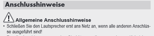

KarToon hat geschrieben:Einmal trat das Rücksetzen des Masters exakt zu dem Zeitpunkt auf, als ich das Koax-Kabel vom CD-Player mit SPDIF 2 am Master verbunden habe.:
So etwas sollte man tunlichst unterlassen!!! Wenn die Geräte eingeschaltet sind, auf KENEN FALL Cinch-oder Coax-Kabel abziehen oder anschließen!!!

Weyoun hat geschrieben:
Das ist bestimmt auch so in der BDA beschrieben. Da muss man sich ja nicht wundern, wenn dann Geräte nicht mehr ordnungsgemäß funktionieren... :roll:

rockyou hat geschrieben:
kein Mensch liest das kleingedruckte Larifari - und kein Hersteller kann es sich leisten, das zu negieren!
seit 20 Jahren haben wir plug and play, und ihr redet von der Steinzeit … :lol:
rockyou
Beiträge: 4739
Has thanked: 101 times
Been thanked: 76 times
Re: nuPro x4000 Erfahrungen
Beitrag von rockyou »
Seit wann steckt man Cinch-Kontakte in Geräte ein, wenn sie eingeschaltet sind?
Das war noch nie sehr schlau, ach wenn es gutgehen kann. Bei Coax-Kabeln gilt dasselbe.
Und die BDA nicht komplett zu lesen, heißt ja nicht, dass man nicht wenigstens mal an die einfachen Dinge denkt. OK, denken....
Beitrag von stan libuda »
Mal als Info.
Das heißt im laufenden Betrieb keine Verbindung lösen oder herstellen!!
