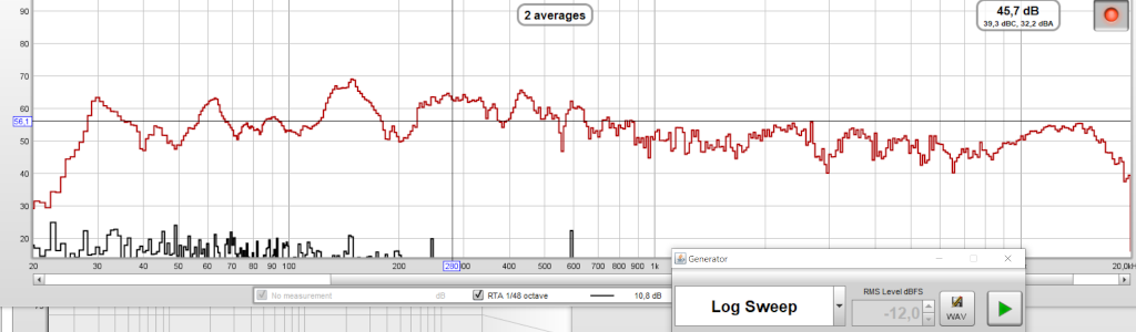

Erläuterung: Beim Stück I'm so Groovy war mir aufgrund der im Bass zurückhaltenen Stimme noch nicht aufgefallen, dass die Stimmen bei anderen Liedern aufstellungsbedingt teils etwas aufgedickt sind. Man kann aber sagen, dass die Boxx aufgrund ihre Präzision damit weniger Probleme hat, als andere Boxen. Die Raummode bei 30 Hz hilft hier unauffällig, wie man auch sehen kann. Insgesamt layed back in den oberen Mitten und unteren Höhen (sinnvoll bei modernen, eher wenig bedämpften Räumen, gerade in budgetbegrenzten Kontexten) und kein Bassbuckel der Boxx selbst. Der wäre breiter.
Messung mit Mikrofon ca. über Tischvorderkante, etwa 15 cm über den Hochtönern, zentral vor dem Tisch, beide Kanäle.
Die nächste Messung erfolgt dann mit vorne leicht angehobenen Boxen durch Türstopper-Gummikeile sowie großen Gamers-Mauspads o.ä. zur Reflexionsminderung und mit Chance gewisser Grundtonbedämpfung.

nuBoxx B-40 mit -3dB Punkt von 27 Hz. Finde ich Spitze. Flauschiplauschi macht ab sofort alle Messungen unserer Kompaktlautsprecher in seinem Raum 8) :twisted:

S. Hennig hat geschrieben: Mi 23. Jun 2021, 07:52 nuBoxx B-40 mit -3dB Punkt von 27 Hz. Finde ich Spitze. Flauschiplauschi macht ab sofort alle Messungen unserer Kompaktlautsprecher in seinem Raum 8) :twisted:
Wie viel Abfall im Schallpegel hat die nuBoxx B-40 bei 27 Hz im Messraum bei Nubert GD?
–3 dB sind es bei 41 Hz. Wissen Sie vielleicht auch die Frequenzen für –6 dB und –10 dB?
