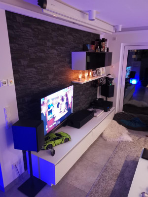

Wegen Platzbedarf hab ich das gut ausgemessen und halt im 3d simuliert, sollte obwohl größere Boxen mit den Stativen sogar luftiger aussehen. Ich weiß auch, dass die Bilder die ich gepostet hatte irgendwie so gedrungen und vollgestellt aussehen. Man muss aber bedenken, dass das Lowboard echt nen Klopper ist. 450mm hoch, 600mm tief und eben nochmal gemessen 2700mm lang. Wenn man davor sitze auf der Couch, wirkt das ganz anders und viel weiter/breiter als auf den Bildern

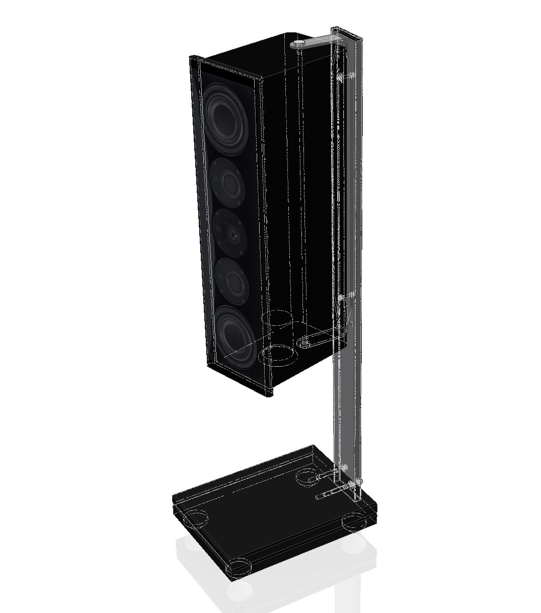

hier nochmal ein gerendertes Bild vom Stativ, hab jetzt nochmal die "Stange" durch Rechteckrohr 100 x 20/o.40 x 2 ersetzt, da können dann Kabel reingezogen werden, ggf. mit Beton/Epoxitharz ausgießen. Flachstahl in Edelstahl gebürstet kann ja gerade kein Mensch bezahlen , außerdem ist so das Widerstandsmoment noch höher :

Warum keine 110? Der Platzbedarfs scheint mir bei deinen konstruierten schicken Stativen der gleiche zu sein, wie für eine 110.
Und selbst in der rechten Ecke sollte das hinhauen. Unabhängig davon, dass ich ein schwarzes Pärchen immer noch zu verkaufen habe, bei mir stand die rechte Box auch in einer Art Nische, für mich störendes Dröhnen hatte aber nicht…
Bei der 110 kannste bei Stereo auch locker ohne Sub auskommen, die kommen trotz ihres zarten Äußeren schon mächtig tief und spielen imho sehr ausgewogen.

Wenn ich ihn richtig verstanden habe, wird das mit dem einwinkel dann ein Problem.
Das Stativ würde gerade stehen und oben würden die 70iger eingewinkelt.

Hey, wie weit sitzt du denn weg? Ist ja auch ausschlaggebend.
Mein Problem mit Standboxen ist wie gesagt die wandnahe Aufstellung und das Problem, dass ich die rechte Box nicht auf den Hörplatz ausrichten kann.

Ich weiß ja nicht, ob ich in die Ecke was potenteres als z.B. die nuVero 30 quetschen würde.Neurosis1984 hat geschrieben: ↑Do 14. Okt 2021, 08:46Mein Problem mit Standboxen ist wie gesagt die wandnahe Aufstellung und das Problem, dass ich die rechte Box nicht auf den Hörplatz ausrichten kann.
Die Voraussetzungen für eine gute Lautsprecheraufstellung sind nicht gegeben.

Beim entspannten Musikhören ca. 3 Meter im „Musiksessel“.Neurosis1984 hat geschrieben: ↑Do 14. Okt 2021, 08:46Hey, wie weit sitzt du denn weg? Ist ja auch ausschlaggebend.
Wie geschrieben, bei mir war die Eckenstellung kein Problem, bei mir sind die Standlautsprecher nicht eingewinkelt. Ich sehe da auch nicht so richtig, dass sich eine 70 auf Stativen besser einwinkeln ließe als eine 110
Hinsichtlich der Eckenaufstellung:
Wenn es im Bass im AVR-Betrieb zu dick wurde, tat das AM gute Dienste, es reichte idR aber schon DynVol beim Marantz auszuschalten, im Stereobetrieb habe ich mir im nucontrol abgestimmte presets gespeichert, damit war dann auch alles musikbezogen prima.
Ich bin aber auch nicht gerade der analytische Hörer, der alles nach Kurven, akustischen Erklärungen und theoretischen Idealwerten ausrichtet - bei mir entscheidet stets mein Ohr darüber, ob es für mich gut klingt oder nicht, und da sind mir „lustige Flussdiagramme“ ziemlich egal…sorry für meine laienhafte Herangehensweise
Ich kam auf die 110, weil die bei mir gut funktionierte, ich für Musik keine Subs zuschalten musste und letztendlich einen ähnlichen Weg wie du ging. Die ähnlich miesen Aufstellungsmöglichkeiten habe ich auch.
Aber wie ich schrieb, die 70 im Zusammenspiel mit einem, besser zwei kräftigen Subs, können imho ein mega-Klangergebnis bringen - ich habe meine Kombo aus nv70 + 2x aw600 als „midi-140“ bezeichnet - und mit midi meinte ich nicht die Größe sondern den mega Klang. Plus mit dem Betrieb der beiden Subs war für mich neben dem grollenden Fundament noch die zusätzlich entstehende räumliche Klangbreite.

…jetzt habe ich noch einmal deine Konstruktionszeichnung gelesen - nu is mir auch klar, wie du das mit dem Einwinkeln gelöst hast… So kann’s natürlich klappen!!!
