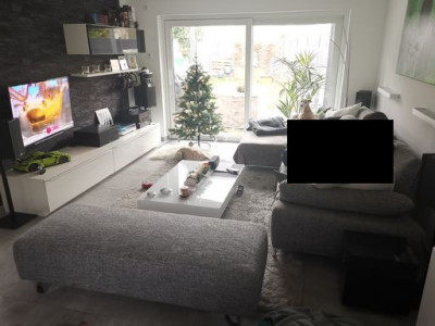

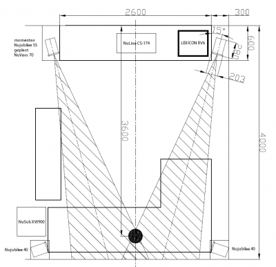

ich bin eigentlich bisher der stille Mitleser, aber jetzt plage ich mich doch mit der ein oder anderen Frage herum.
Anbei könnt Ihr auf den Bilder bzw. der Übersicht meine momentane Situation sehen:
Front: 2x Nujubilee 35 auf MS67 Stativ
Center: NuLine CS-174
Back: 2x Nujubilee 40 auf MS67 Stativ
Sub: NuSub XW900
AVR: LEXICON RV-6 mit Dirac eingemessen
Mein Plan ist jetzt das Optimum aus meinem Setup für den geringen Raum heraus zu holen.
Mein Gedanke viel hierbei darauf die Nujubilee 35 durch NuVero 60 oder 70 zu tauschen und den 174er durch eine 70er.

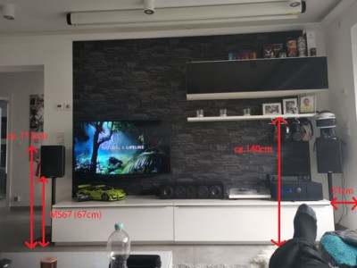

Standboxen gehen wohl leider nicht, da ich auf der rechten Seite nur eine Stellfläche von B=31cm, T=60cm und H=140cm habe.
Momentan tendiere ich sehr stark zu dem NuVero 70, da mit diesem wohl auch eine relativ wandnahe Aufstellung möglich ist. Trifft ja bei mir leider in der rechten Ecke stark zu .
Heißt also die Boxen müssen auf Stative und leicht über das Sideboard (45cm Höhe) gedreht werden um einigermaßen auf die Hörposition ausgerichtet zu werden.
Wandhalterungen geht leider nicht, ist nur eine Rigipswand mit vielen Leitungen dahinter und links mit einer Schalterbatterie.
Müssen dann wohl angefertigte Stative her oder vielleicht habt Ihr eine alternative Lösung? Irgendwo drauf stellen? Kleine Subs?
Mich würde jetzt mal interessieren, was euch so zu der Räumlichkeit einfällt (ich weiß absolut suboptimal mit der großen Glasfläche, aber ich bin eigentlich mom sehr zufrieden mit der dirac Einmessung, aber man strebt ja immer zu MEHR )
Also 60er? 70? Wie aufstellen? Oder komplett ein anderer Vorschlag?
Danke! und Grüße Jan

Vorne würde ich 3x nuVero 70 nehmen, also Front L&R und Center. Das gibt für die Front schon mal ein Maximum an Set Harmonie.
Für die beiden Front gibt’s bei Liedke Metalldesign passende Stative, auch in individueller Maßanfertigung.
https://www.liedtke-metalldesign.eu/epa ... Categories
Hinten für Surround L&R reicht meiner Meinung auch 2x nuVero 50 locker aus, ich nutze die selbst als Effektlautsprecher und das machten die richtig gut.
Wenn du nicht weißt wohin mit dem Geld oder wenn du viel Mehrkanalmusik konsumierst, kann man aber auch über nuVero 70 für Surround nachdenken.
Nur zum Zocken, Filme und Serien Konsum aber eigentlich unnötig.

Meine momentan vorhandenen? die sind aber mit den NJ 35 schon echt grenzwertig wacklig

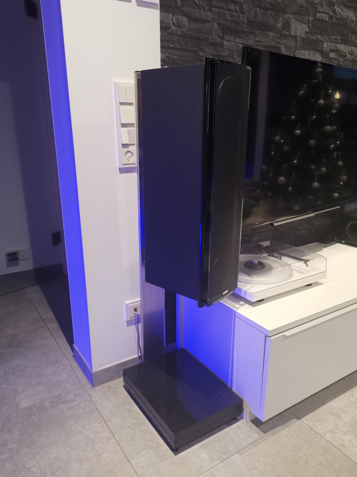

-> Glas-Sockel 34 x 45 cmDomm2000 hat geschrieben: ↑Di 12. Okt 2021, 15:46 Andibuss meint sicher die nuVero 60 Stative aus dem Nubert Zubehör.
https://www.nubert.de/boxenstativ-bs-64 ... tegory=224
passen leider nicht in meine rechte kleine Ecke, Maximalbreite 30cm und ich kann mein Sideboard nicht verrücken. Das ist leider genau an der Tapete ausgerichtet und hat eine riesen Batterie mit Steckdosen / Lan-Anschlüssen / Boxenanschlüssen und HDMI-Anschlüssen dahinter.
