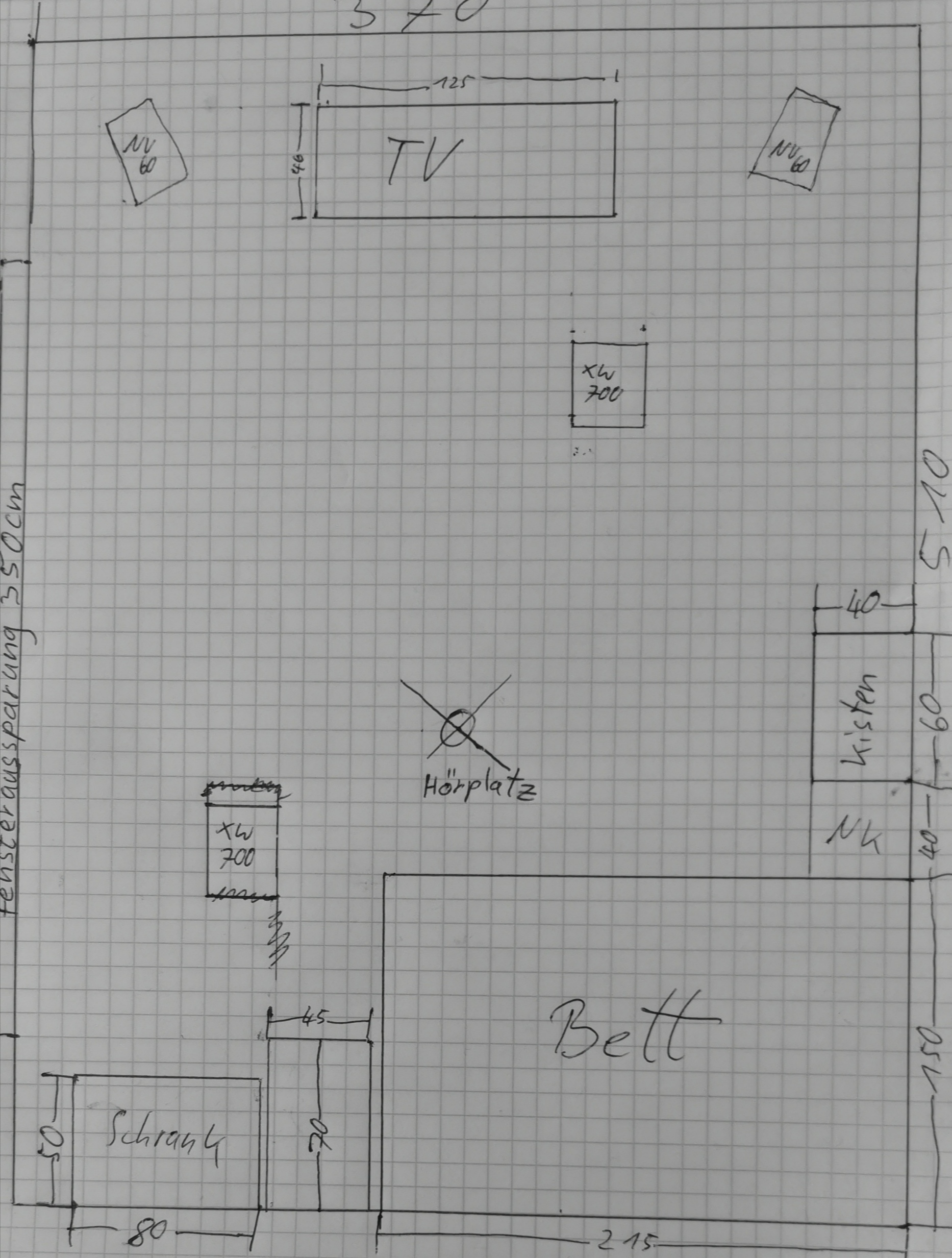

- Beiträge: 145
- Registriert: So 28. Nov 2021, 06:55
- Has thanked: 9 times
- Been thanked: 8 times
Re: XW-700, Aufstellung, korrekte Platzierung?
Anbei eine kleine Zeichnung. Maßstabsgetreu. Zumindest habe ich es versucht.
Was kann man dazu sagen?
Edit: ich mag es nicht, wenn die Wände mit Regalen und Kruscht vollgestellt sind. Ich mag es so karg wie möglich, sonst werde ich beim Filme schauen oder Musik hören abgelenkt, wenn etwas anderes als eine weiße Wand hinterm Fernseher ist.
Vorher war mein Schrank mit cmt(Camping und Reisemesse in Stuttgart) Aufklebern von vor 30 Jahren neben dem rechten Lautsprecher. Das hat mir "den Puls hochgetrieben" beim Filme schauen, weil es bunt ist. Der ist jetzt da, wie in der Zeichnung.
Vorher war auch am Fenster die 2x1m Couch, da hat es dumpf geklungen. Vorm Fenster ist noch ein leichter Vorhang. Auf dem Holzdielenboden sind noch 2 Teppiche.
Guten Tag.
Den xw-700 mitten im Raum finde ich interessant.
Was der dort gottverloren aber bringen soll ist mir schleierhaft.
Kannst du - bitte - Deine Gedanken dazu preisgeben?
Nix für ungut
Hinnicher.
Nix für ungut
Hinnicher.
- Beiträge: 145
Der ist nicht mitten im Raum.
Je 127 und 143cm von den Ecken entfernt. Diagonal symmetrisch also aufgestellt.
Mitte des Raumes wäre 185 und 260cm.
Bei je 1/5 der Raumlänge und Breite Wandabstand war der Pegel zu hoch.
Die Aufstellung ist jetzt nicht in Stein gemeißelt.
Ich kann es ja auch anders machen... . Das war nur ein Versuch und eine anschließende Frage... .
Edit, da liegt ein Fehler in der Zeichnung. Bei den beiden Subwoofern. Die sind je gleich von den Wänden entfernt.
Edit... Mit 1/5 von den Wänden entfernt meinte ich, als das doofe Sofa noch drin war.
Vielleicht sollte ich doe beiden wieder auf je 1/5 der Raumlänge und Breite von den Wänden entfernt stellen. Oder näher oder was weiß ich.
Edit... Vorher war stand das Bett auch noch anders und die Möbel auch.
Na dann Stelle ich sie wohl wieder in die Ecken... .
