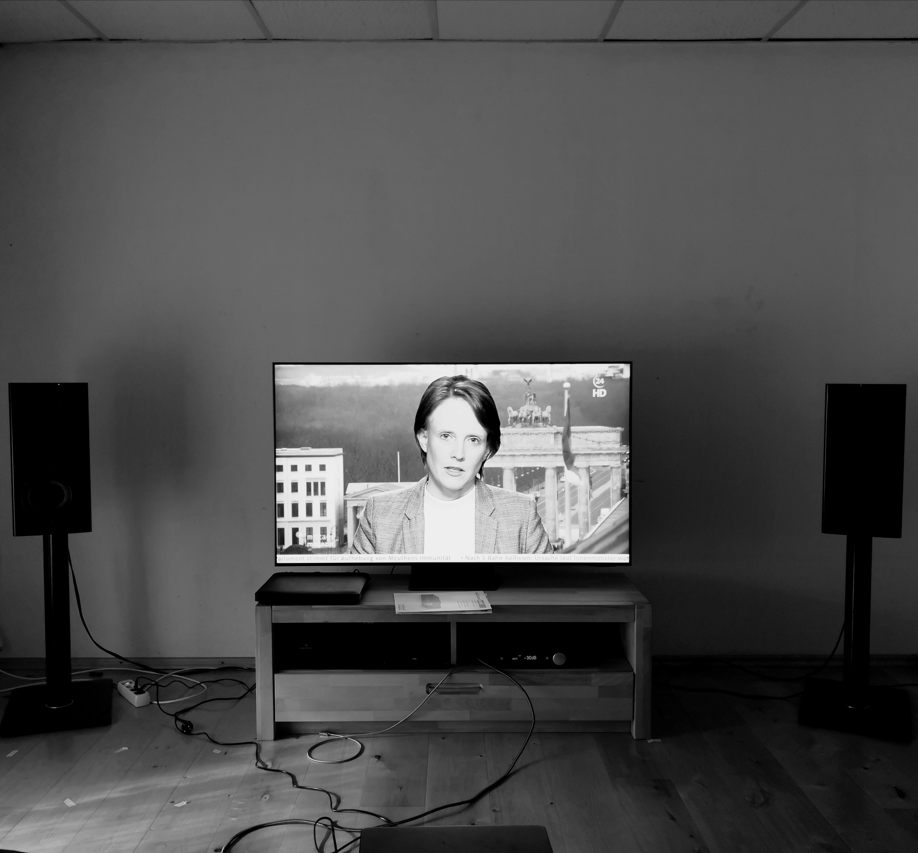

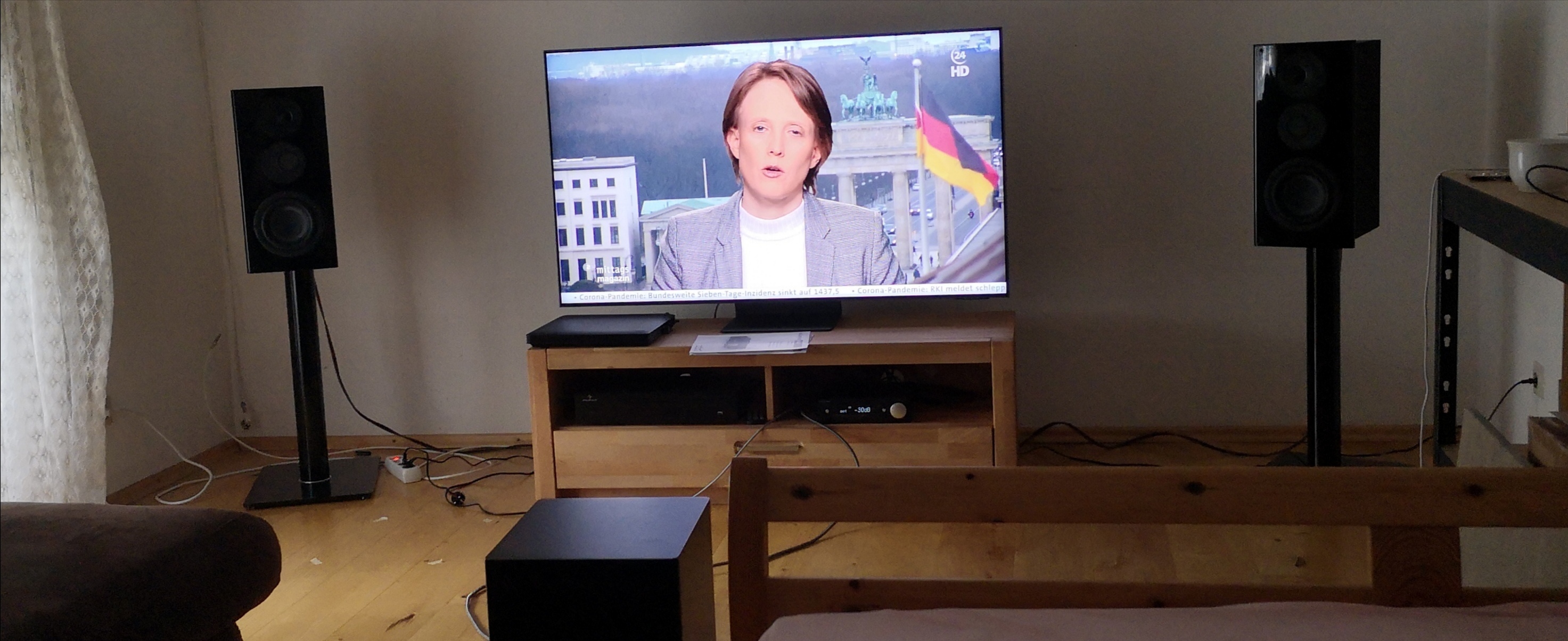

ich habe den ampX, nuVero 60 und den xw-700.
Mein Zimmer hat die Maße 5,25 lang x 3,75 breit und 2,45 hoch und ist mit diesen Platten angehängt.
Vorher hatte ich in der Hälfte, in der die Anlage und der TV ist, einen dünnenTeppich, den ich aber entfernt habe, weil er mir nicht mehr gefällt.
In der hinteren Hälfte liegt ein Teppich, etwa 1,5cm hoch, der Kleiderschrank in der Mitte der Zimmerbreite, rechts in der Ecke mein 2,10x 1,50 Bett und links eine Couch mit 2x1m.
Wenn ich den Sub, wie in der Bedienungsanleitung steht, auf jeweils 1/5 der Raumbreite und Länge stelle, dann dröhnt es wandnah extrem.
Wenn ich ihn, mit etwas Abstand, vor das TV-Board Stelle, ist es schon besser.
Wenn ich ihn aber von der Fernsehwand ungefähr 2,20m entfernt und von der Zimmerbreite genau in die Mitte Stelle, ist der Bass in Wandnähe in Ordnung, wie auch direkt über dem Subwoofer.
Die Lautsprecher sind ungefähr 2,80m bis 3m voneinander entfernt. Wenn ich dann mit meinem Stuhl jeweils 3m von den Lautsprechern entfernt im Stereodreieck sitze, hört sich das schon wirklich gut an. Dann sitze ich etwa 80 bis 100cm vom Subwoofer entfernt.
Der Sub ist per Subwoofer-Kabel angeschlossen, bei 65hz getrennt und läuft bei -10dB. Ich bin der Meinung, er klingt dann mehr auf den Punkt. Bei 80hz klingt er nicht ganz so "hart"!???.
Ich schaue Amazon Prime Video Filme und dann auf -25dB. Klingt auch ganz gut. Ich denke aber, man kann da noch was optimieren.
Bei höheren Pegeln, bspw. -20dB oder mehr vibriert der Holzdielenboden enorm! Und der Subwoofer wackelt sehr.
Hilft da eine Betonplatte mit Waschmaschinenunterlage, und dann noch den Subwoofer mit 20 Kilo oder so beschweren?
Ich habe auch schon über YouTube tiefe Sinus-Töne abspielen lassen und bin im Zimmer umherlaufen.
Jetzt, fast in Zimmermitte, klingt es noch am besten.
Was kann ich noch tun, um den Subwoofer korrekt einzustellen und hinzustellen?
So in der Mitte ist ein schwarzer Kasten etwas störend... .
Technische Geräte zur Klangoptimierung habe ich nicht.
Danke schon einmal für eure Antworten.
Gruß Dürmer.
P.S.. ich versuche, 1, 2 Bilder hochzuladen.
Eines ist SW wegen der Größe... .
Edit: die Kabel werden später natürlich korrekt verlegt, wenn alles passt.

Ich habe ihn jetzt so wie im Bild von deiner verlinkten Seite aufgestellt.
Eine Waschbetonplatte , 40x40x5 hätte ich noch. Die dürfte doch auch gehen, oder? Müsste ich noch zuschneiden, aber für den ersten Test versuche ich es mit der Ganzen.
Laut Internetrecherche ist die schwerer als eine Granitplatte gleichen Volumens. Oder ist sowas weniger gut verwendbar wegen der einseitig ungleichmäßigen Oberfläche?
Eine Waschmaschinenunterlage 60x60x1,5cm habe ich auch noch. Da würde ich sie dann einfach doppelt legen.

Ich habe mir jetzt einfach mal den DSP Anti-Mode 8033s-II besorgt und einmessen lassen.
In der Bedienungsanleitung steht, dass man den Subwoofer in die Ecke stellen sollte weil dann alles maximal angeregt und die Messung besser würde.
Das habe ich gemacht mit Waschmaschinenunterlage und Waschbetonplatte.
Nach etwa 20 bis 25min war die Einmessung fertig.
Ich habe mit Filmtrailern und Musik getestet, die ich schon vorher zum testen benutzt hatte.
Der Bass ist nun sauberer und mehr auf den Punkt. Und er klingt jetzt viel besser. Das heißt dann wohl "trockener Bass". Es dröhnt auch nicht mehr.
Ich habe zuerst das nucable digital pro benutzt, das ich aus irgendeinem unwissenden Grund früher einmal gekauft hatte. Damit ging das nicht, denn ich wusste nicht mehr, was es für ein Kabel war.
Danach habe ich das mitgelieferte schwarze Cinch-Kabel benutzt und dann hat es funktioniert.
Jetzt klingt es wunderbar.
