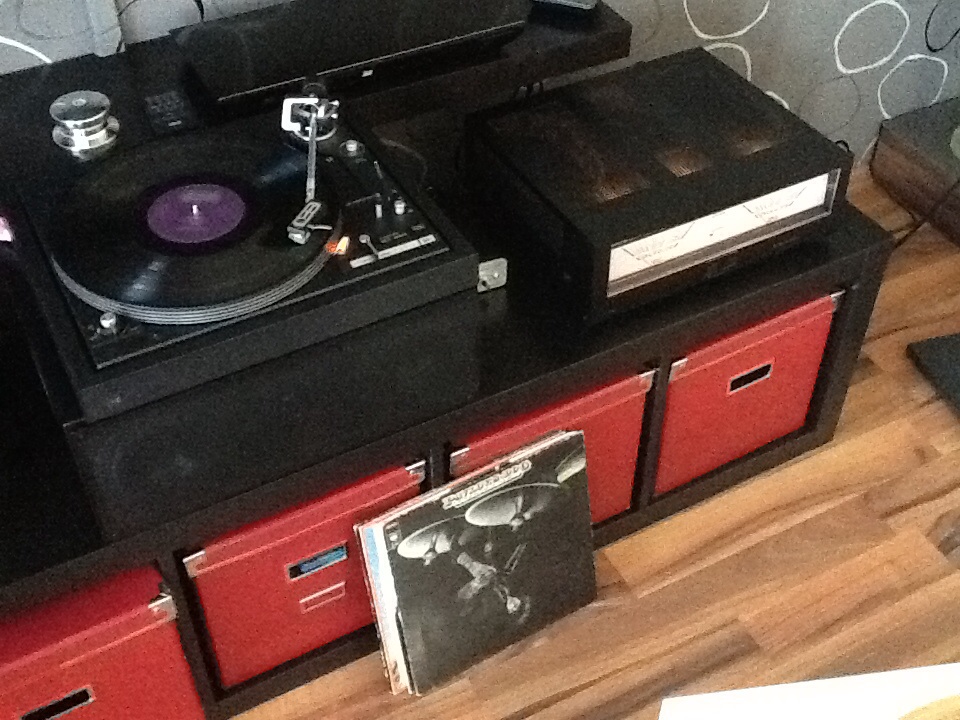

LÄUFT! :-)
Habe gerade den 521 an den Yamaha RX-V 775 angeschlossen.
Entgegen meinem Vorhaben Blackfoot als erstes zu hören, ist es nun "Marburg" von Pell Mell geworden.
Die Blackfoot war dann doch zu lädiert, als dass ich diese als erste Platte nach 31 Jahren auflegen wollte :-)
Das hat zur Zeit noch nichts mit HiFi zu tun, aber es es macht Spaß :-)
Hört man genau hin, habe ich im Hintergrund ein leichtes niederfrequentes Brummen.
Ich denke, ich werde die Chinch-Verkabelung noch mal neu machen.
