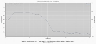

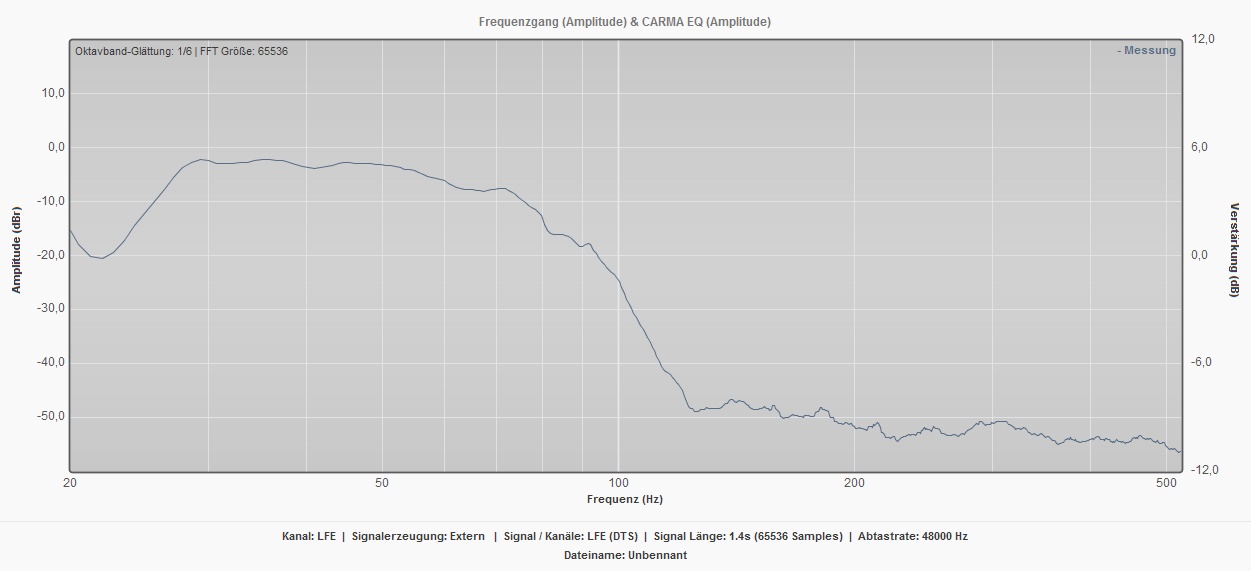

- hier mal eine aktuelle Messung meiner maximal schlechten Aufstellung mit dem Subwoofer in der hinteren linken Ecke und ein Antimode das seinen Namen absolut nicht gerecht wird.
mit Antimode
Jede Wette, den selbsternannten Expeerten hier dürfte die Spucke weg bleiben
Man beachte den extrem schlechten, laborartigen Frequenzgang des Subwoofers mit Antimode!
mit Antimode

Nö, wir haben dich bereits darauf hingewießen dass der Grundsatz schon Schwachsinn ist.djbergwerk hat geschrieben:Hier geht es sich um eine Subwoofer Entzerrung, falls noch nicht mitbekommen...
Nein.Da ist es relativ uninteressant was das XT32 so alles mehr kann.
Hab ihn bereits WIDERlegt.Meinem Argument das ein Antimode in ein bereits vorhandenes Setup die günstigere Alternative ist, kann keiner wiederlegen!
Die technische Grundlage ist der menschliche Verstand, dass man mehr fürs Geld bekommt wenn man kein Antimode kauft.U.A. geht es sich auch darum das das Antimode hier grundlos, frech und ohne jegliche technische Grundlage gebasht wird; und das ist nicht richtig.
Das kann auch XT32. Nur auch noch auf deinen anderen Kanälen.- hier mal eine aktuelle Messung meiner maximal schlechten Aufstellung mit dem Subwoofer in der hinteren linken Ecke und ein Antimode das seinen Namen absolut nicht gerecht wird.
Nö, wenig überraschend.Jede Wette, den selbsternannten Expeerten hier dürfte die Spucke weg bleiben![]()

Toll kannst du zittieren! Bin echt beeindruckt! Aber das eins mal eins können interessierte wohl selbst tun, da brauch ich hier mit sicherheit nicht jeden Penny zusammen zählen, denn was unterm Strich dabei raus kommt ist doch klar: für drei fünf und siebzisch bekomm ich kein XT32.
Außerdem wird wohl gerne vergessen das durch dein Einsatz eines Antimode man immer noch nicht auf das "Mehr" verzichten muss, weil der AVR sein restliches auch noch dazu beiträgt und die anderen Kanäle linearisiert...
Kommentier doch mal den wunderbaren Frequenzgang in verbindung mit der Aufstellung in der Ecke, die du ja so verabscheust, worauf sich die Messung aber beruht.
Oder hast du sonst nix zu melden?
