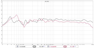

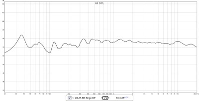

Ich habe heute ca 3 std. gemessen. Umgestellt. Hier ist die Messung Boxen an der lange Seite vs Boxen an der kurze Seite.

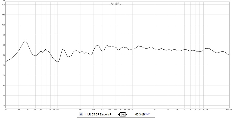

Und hier ist maximum was ich erreichen konnte:

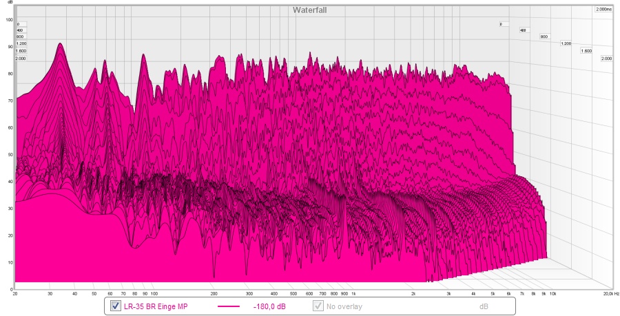

Watterfall
Was wäre dann nächste Schritt?Die Musik drückt das aus, was nicht gesagt werden kann und worüber zu schweigen unmöglich ist.(Victor Hugo)

Equalizer oder Aktivabsorber. Eine so tiefe Mode mit porösen Absorbern loszuwerden, erfordert etwas Aufwand:

Die stört mich aber nicht wirklich. Erst mal in 13m2 höre ich sehr leise und nie laut. Bei der Musik die ich höre gibt es kaum Bass in der Bereichen. Bei der 90grad Drehung verschiebt sich Raummode und es wird unangenehm. Man Sitz auch nah an der Wand. Bei der Aufstellung an der kurze Seite ist der Sound homogener. Durch Boxen einwinkeln habe ich Dynaudio ähnlichen Hochton erreicht. Jetzt fällt der nich so stark ab. Ist nicht 100% wie bei Dynaudio aber sehr gut hörbar. An Details vermisse ich nichts.
- Aygoony
- Beiträge: 522
- Registriert: Mo 12. Nov 2012, 02:53
- Has thanked: 91 times
- Been thanked: 98 times
Re: NV-60 Messungen und Optimierungen
Ist denn da wirklich soviel Nachhall?
Der Wasserfall ist etwas schlecht geschnitten, da das ganze "Hintergrundrauschen" mit angezeigt wurde.
Ich würde mal versuchen es besser anzuzeigen.
Es scheint mir fast, als würde der Hochton eher ok, oder?
Wie steht es denn um die ReflektIonen? (Impuls)
Prinzipiell helfen kann auch ein Sub, denn den kann man zusätzlich umstellen.
Aber ich kann verstehen, dass man dies bei so guten Lautsprechern nicht unbedingt möchte...
