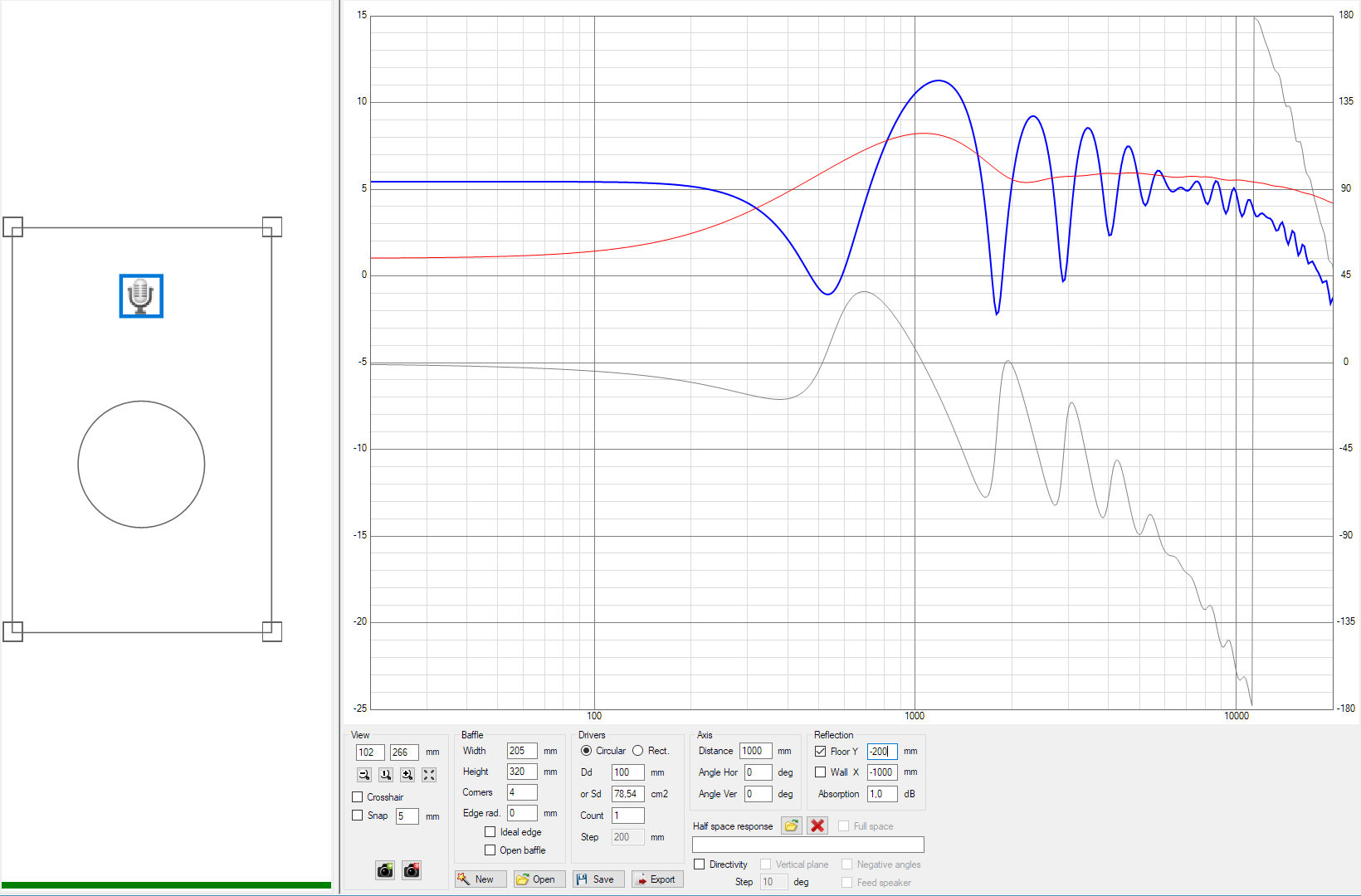

Ich dachte, es geht um Nahfeld?
Auch dann entstehen Reflexionen, bspw. durch Möbel, Gegenstände, ...
Die Reflexionen durch das Pult oder Tischplatte (die rechte Seitenwand scheint mit Basotect oder ähnlichem schon entschärft) ist hier sicher dominant. Durch die geringen Entfernungen stellt sich so etwas wie ein "Kammfilter-Effekt" ein, der wahrscheinlich durch das Gehör weitestgehend kompensiert wird.
Hier eine einfache Simulation des Schallwandeinflusses im Freifeld (rote Kurve) und bei Aufstellung der X-4000 20cm über der Tischplatte (grüner Balken) mit deren Reflexionen (blaue Kurve). Einmal für den TT und HT, wobei auf Höhe des HT in 1m Entfernung abgehört wird.
Sieht etwas krass aus, da nur wenig Schallabsorption für die Reflexionsflächen eingestellt wurde. Je mehr Zeug auf dem Schreibtisch herumliegt, desto geringer werden die Ausschläge :wink:

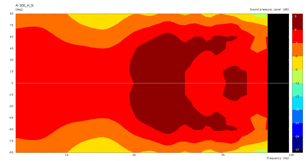

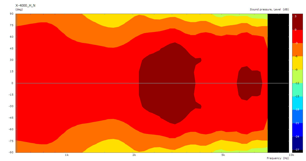

da mir die Sache mit der Abstrahlung keine Ruhe lies, wurde ein Simulationsprogramm bemüht etwas Klarheit in die Sache zu bringen. Da mir die genauen Maße und Einbauhöhe der Hochtöner von A-300 und X-4000 nicht bekannt sind, sind die Ergebnisse natürlich nur leidlich genau.
Die kleine Schallführung im HT der X-4000 wurde vereinfacht durch einen kurzen Konus simuliert. Die Schallwandmaße stimmen, nur die Gehäusetiefe wurde verkürzt um Rechenzeit zu sparen - aus diesen Grund wurde auch nur bis 8kHz simuliert.
Es wurden nur die Hochtöner ohne Weiche simuliert, was für die Betrachtung der Abstrahlung ausreichend ist. Natürlich gilt die Abstrahlung nur bis zur Trennfrequenz.
A-300 HT Simulation
Horz. normiert Abstrahlung
X-4000 HT Simulation
Schon die kurze Schallführung in Kombination mit der geänderten Position des HT auf der Schallwand verstetigt die horizontale Abstrahlung.
Die X-4000 strahlt wohl nicht mehr ganz so breit ab (was für einen Monitor eher vorteilhaft ist), dafür aber gleichmäßiger.
Die starke Aufweitung um 2,5kHz nimmt ab.
Ähnlich sieht es auch in vertikaler Richtung aus - da scheinbar nur fünf Anhänge möglich sind lasse ich sie weg.
Nach der Simulation ist die X-4000 gegenüber der A-300 in puncto Abstrahlung ein Schritt nach vorne - alles unter dem Vorbehalt dass meine Annahmen halbwegs zutreffen.
