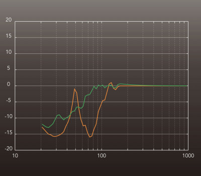

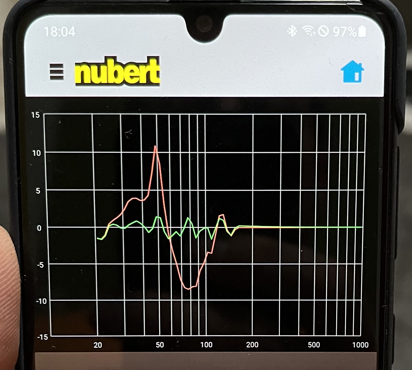

bin gerade etwas verunsichert.
Habe den AmpX jetzt mit dem iPhone13 mini eingemessen mit folgendem Ergebnis:
Dann nochmal mit einem Android Handy und dem Aufsteckmikro mit folgendem Ergebnis:
Für mich ist die Messung mit dem Android genauer, bzw ähnelt mehr der Messung mit dem Antimode 2.0 zumindest was die angezeigte Korrektur betrifft.
Kann es sein, dass das Aufsteckmikro unter Android nun doch genauer funktioniert als die Iphone Mikros?

Nein, die graphische Darstellung unter IOS ist nur anders als unter Android. Davon abgesehen, darfst du dir davon auch keine großartige Genauigkeit erwarten, die RC ist recht grob. Mach dich also nicht verrückt!

Na ja, ich bin zwar kein Fachmann im Lesen solcher Frequenzgänge, aber für mich ist das kein kleiner Unterschied, sondern ein komplett anderes Ergebnis.Paffi hat geschrieben: Fr 10. Jun 2022, 18:48 Nein, die graphische Darstellung unter IOS ist nur anders als unter Android. Davon abgesehen, darfst du dir davon auch keine großartige Genauigkeit erwarten, die RC ist recht grob. Mach dich also nicht verrückt!

Die Darstellungen in der iOS-App haben nichts mit dem realen Frequenzgang zu tun, sondern sind Beispielbilder.buayadarat hat geschrieben: Sa 11. Jun 2022, 10:54Na ja, ich bin zwar kein Fachmann im Lesen solcher Frequenzgänge, aber für mich ist das kein kleiner Unterschied, sondern ein komplett anderes Ergebnis.Paffi hat geschrieben: Fr 10. Jun 2022, 18:48 Nein, die graphische Darstellung unter IOS ist nur anders als unter Android. Davon abgesehen, darfst du dir davon auch keine großartige Genauigkeit erwarten, die RC ist recht grob. Mach dich also nicht verrückt!
				Hänri
Re: nuPraxistipps: Wissenswertes zum nuConnect ampX
Wieso werden nach einer Messung nur Beispielbilder angezeigt?

Also die Mode bei 50hz stimmt und das Loch um die 80hz rum auch. Kann also nicht nur ein Beispiel sein.

Weil wir den Algorithmus an die Hardware des iPhone weitergeben und das iPhone aber nicht sein exakten FGang zurückliefert, weil das in der API von Apple nicht vorgesehen ist, nur dass die Daten korrekt verarbeitet werden.Hänri hat geschrieben: So 12. Jun 2022, 08:01 Wieso werden nach einer Messung nur Beispielbilder angezeigt?
Miene Aussage bezog sich auf iOS, habe ich korrigiert, die Android Version gibt annähernd korrekte Werte aus (Messungenauigkeit).Tomy4376 hat geschrieben: So 12. Jun 2022, 08:14 Also die Mode bei 50hz stimmt und das Loch um die 80 hz rum auch. Kann also nicht nur ein Beispiel sein.
