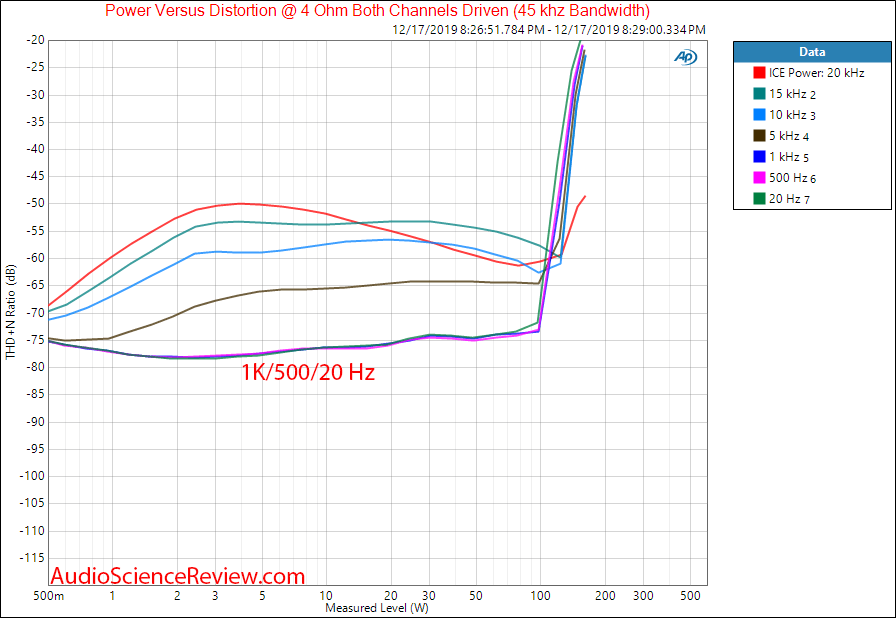

Allgemein glaube ich mich zu erinnern, dass viele Class D Verstärker, besonders die älteren, relativ starke frequenzabhängige Verzerrung haben. Das würde erklären, warum viele Class Ds so unangenehm klingen können. Siehe Bild. Class A und AB haben grundlegend vom Design her sehr selten dieses Problem. Also ja, subjektiv und auch messbar hast du recht. Aber halt nicht alle Class D :lol:
ICEPower 125 watt stereo class D amplifier THD+N vs Frequency vs Level Audio Measurements.png
