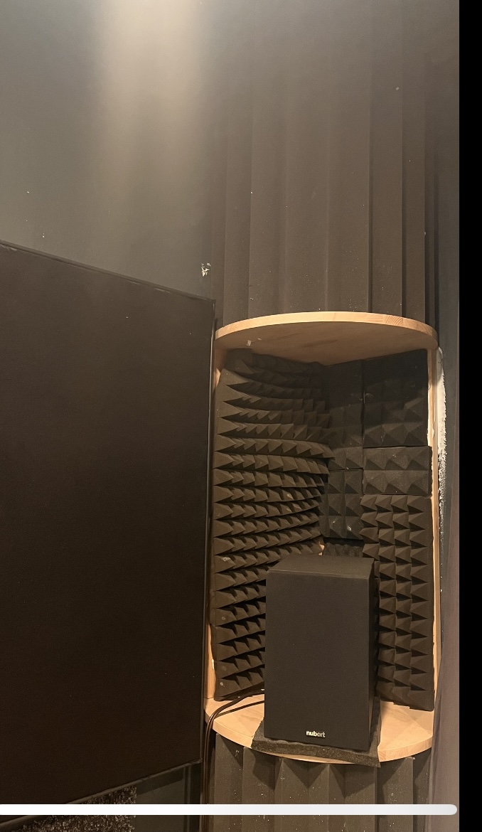

Nein in der hinteren Raumecke habe ich auch noch Schaumstoff Absorber bis zu Decke aber die reichen eher weniger in die tieferen Bereiche und brachten nicht ganz so viel, sind aber hilfreich .
Die hinteren sind etwa 45x45cmx250 cm waren noch übrig und Dienen als ,,Halterung,, für die Surrounds.
Schön ist es nicht, aber es funktioniert.
Wenn du in meine Galerie schaust, siehst du wie das Chaos mit diesen Absorbern angefangen hat, in der Front noch mit den 481 .
