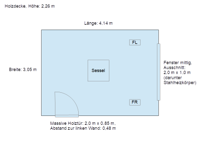

Zur Decke: Die Situation ist die, dass die Holzdecke zur Hälfte abgedeckt ist, seitdem vor einiger Zeit Rohre verlegt wurden. Wie das immer so ist, leider von der unpraktischen Seite her, sodass man alles abdecken, alle Krallen (300 Stück) entfernen und alle Paneele (45 Stück) wieder anbringen müsste. Nicht wild, aber hat es ein bisschen verlockend gemacht alles samt Unterkonstruktion zu entfernen. Gegen die weiße rohe Betondecke habe ich nichts, die Rohre sind auch verkraftbar. Was ich aber nicht bedacht hatte und eben erst realisiert habe ist, dass die Wände im abgehängten Bereich völlig roh sind, teilweise Putzträgerplatten, und es größere Durchbrüche für die Rohre gibt. Der Aufwand die oberen 20 cm zu verputzen oder zu verkleiden und den Übergang zu den Wänden unterhalb sauber hinzubekommen ist nicht ohne. Da fehlt es gerade an Motivation das anzugehen, zumal die Holzdecke sauber aussieht. Mit anderen Worten: Wenn es raumakustisch keine gravierenden Nachteile hat, würde ich bei der Holzdecke auf 2,25 m bleiben.
Zum Deckensegel: Hatte mir @Christian_B empfohlen, allerdings ging es da um unser Wohnzimmer, also völlig andere Situation. Aber ich dachte mir, schaden kann es nicht und kriege ich kostengünstig gebastelt, wäre insofern ein guter Anfang. Wegen der Situation mit der Decke wären 25 cm allerdings bisschen viel, zumal ich gerne mit ein wenig Luft aufhängen würde, dann wäre man schon bei um die 1,9 m - 1,95 m. Das Potential damit auch Bass schlucken zu können klingt aber verlockend. Wenn raumakustisch gegen ca. 1,9 m nichts spricht, würde ich es mir tatsächlich überlegen. Konstruktiv muss ich mir noch überlegen, wie ich das am besten löse. Vielleicht vier Quadrate à 1 m x 1 m. Ein Riesenteil mit 2 m x 2 m scheint mir ein bisschen unhandlich.
Zum Material: Habe eben ganz kurz recherchiert, und soweit ich das verstehe eignet sich Sonorock mehr als Bassabsorber und Basotect mehr als Breitbandabsorber. Kommt das so hin?
Hier noch eine Skizze des Raums:

Wenn Du den Platz hast, nimm die Wände/Rückwand als Bassabsorber und die Decke +rechte/linke Wand gegen Erstreflexion.
Zum Beispiel
1. Deckensegel 2x1m z. B. 7cm Basotect, 3cm abgehangen
2. Seitenwände je 2x 1x0,5m Basotect
3. Rückwand - Eckrahmen aus Holzlattung mit Stoff, darin Sonorock (soviel wie möglich, Deckenhoch) oder komplette Wand
Falls Du sie Möglichkeit hast die Front Wand hinter den Lautsprechern zu dämmen wäre es auch eine sehr gute Möglichkeit.
Zum Beispiel
