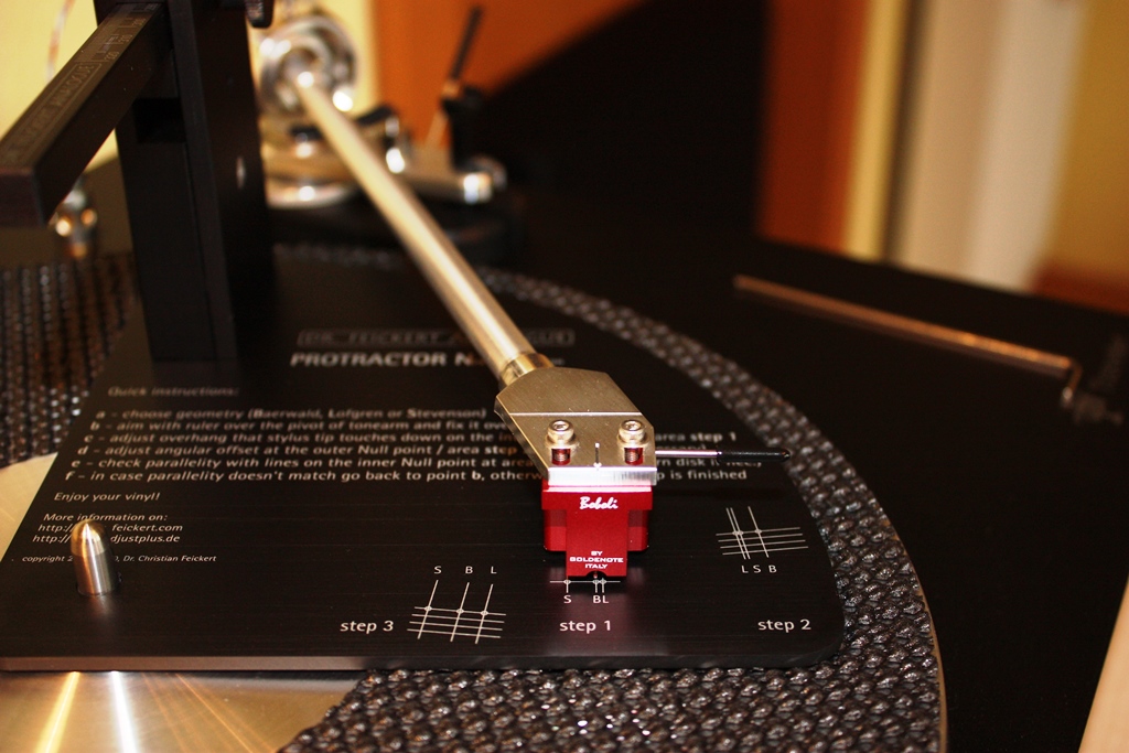

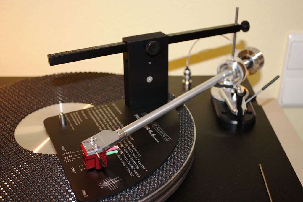

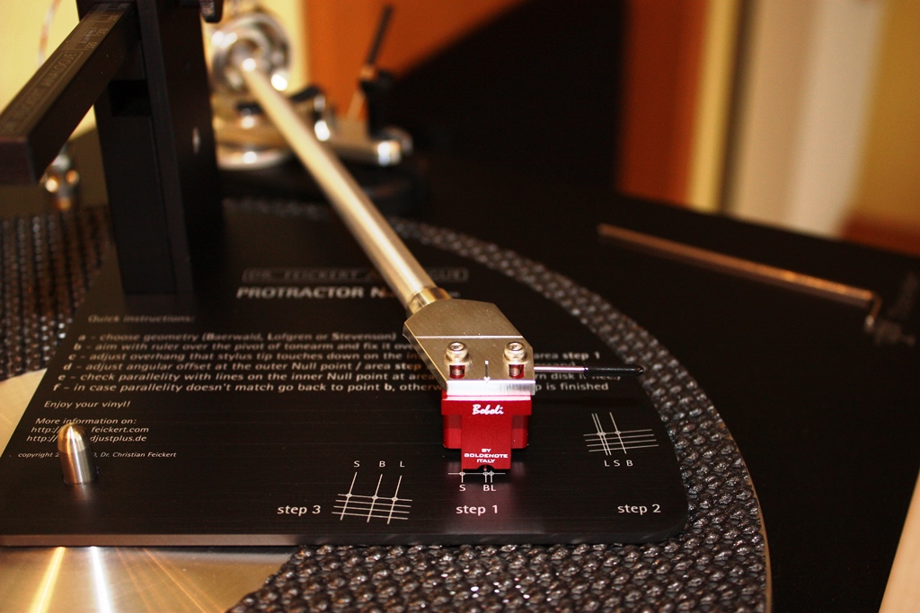

Hier mal ein bisschen Justage mit einer Feickert die ich freundlicherweise ausgeliehen bekommen habe :handgestures-thumbsup:
Wie man sieht wurde nach Baerwald justiert, was auch ziemlich nahe der original VPI Schablone für den Traveler liegt, dieser aber nicht entspricht!
Trotz der guten Voraussetzungen (Feickert Schablone und jede menge guten Willen :P ) gestaltete sich die Justage als recht tricky, weil sich die Nadel des Tonabnehmers beim absetzen immer wieder in ihrer Lage veränderte, so als ob der Tonarm nach außen gezogen wurde... Ob es letztendlich an der VPI Antiskating-lösung mittels des Kabels, das sich nicht so einfach abstellen lässt lag oder nicht, oder doch am Tonabnehmer weiß ich nicht. Jedenfalls entsprach dieser Tonabnehmer sowieso nicht meinen Anforderungen und ging zurück. Der nächste kommt aus anderer Quelle und hier hoffe ich endlich zufrieden gestellt werden zu können 8)

War der Abnehmer gebraucht? Ansonsten versteht ich nicht das er deinen Anforderungen nicht entspricht..........?

Der war schon neu der Abnehmer, jedoch konnte man bei genauerem hinsehen beobachten das der Nadelträger leicht gebogen und verdreht war und der (das :-? ) Azimut dadurch wahrscheinlich auch nicht stimmte, sprich der Diamant zeigte nicht senkrecht vom Body weg; und das ist mir sehr wichtig da ich das Azimut nicht verstellen kann beim Traveler! (nicht ohne weiteres jedenfalls).
Es ist zwar so dass selbst wenn alles optisch gut aussieht die ganze Geschichte immer noch nicht stimmen muss, mir ist es dennoch lieber das der Tonabnehmer zumindest diese Sichtprüfung besteht!
Wie auch immer, mir Scheiße verkaufen ist schon sehr schwer :twisted:
