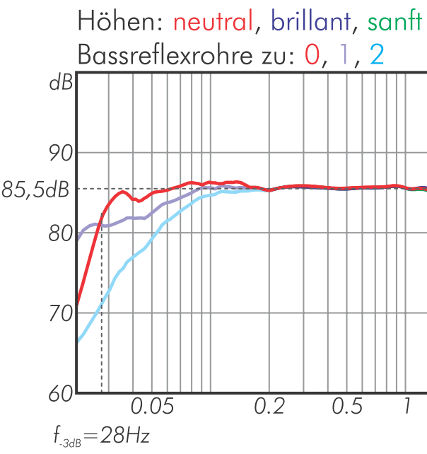

Auch die siebener haben diese Schaltung zum Absenken, sollten sich also Ähnlich gut stellen und an die Wand hängen lassen. Der Preis mit den Wandhaltern entspricht dann in etwa den der 10er. Frage ist halt wie oben schon erwähnt, was ist es , was stört. Ist es die Größe kann ich das durchaus nachvollziehen, mich würden die auch erdrücken ob ihrer Größe. wenn es so ist das ein Stellplatz eher schlecht ist, dan die 7er mit Wandhalter. Vermissen wirst man den Baß, wenn man bisher ohne sub in Stereo gehört hat.
Denke eigentlich, beide Boxen liegen nicht sehr weit auseinander. der 7er fehlt halt etwas im Baß, sie ist auch vom Volumen her kleiner.

schon mal die Bassreflexöffnungen mit den beiliegenden Stopfen geschlossen?und mit Schalter auf "Wandnah" sollte das Problem mit der Ecke auch nicht mehr so gravierend sein.
Bei mir ist je einer drin.

Gibt's die Stopfen eigentlich nur für die 14er? Bei meinen 11er waren keine dabei...Robert G. hat geschrieben: schon mal die Bassreflexöffnungen mit den beiliegenden Stopfen geschlossen?

Hotline kontaktieren wenn du welche benötigst, bei der 11er sind grundsätzlich keine dabei.horch! hat geschrieben:Gibt's die Stopfen eigentlich nur für die 14er? Bei meinen 11er waren keine dabei...

ich werde es allerdings nie verstehen weshalb man sich für viel Geld Boxen mit sehr tief reichendem linearen Frequenzgang kauft , wenn man den dann doch kastriert.
Könnte man den dann vorliegenden Frequenzgang nicht günstiger haben ?

Selbst wenn die 11er, oder eine andere, vom Bass in meinem Raum reichen würde, kann ich mich mit dem Klang einer 11er nicht anfreunden. Bass bzw. Tiefgang ist nicht alles.
Und den perfekten Raum hat (fast) keiner... mein Raum oder die Aufstellung hebt den Bass/Tiefbass an. Mit einem Bassreflexloch zu passt es besser. So gesehen ist es richtig einen Stopfen zu verwenden.

Ich habe einen kleinen Raum (ca. 19 m²) und der Bass der nuWave 125 ist richtig Brutal.....
Warum also nicht da auch etwas (nicht komplett zu) in das Bassreflexrohr rein, und es klingt dann besser? Es ist der Gesammtklang der sich da gebessert hat da das Dröhnen sehr abgenommen hat, aber der "Restklang" der wirklich gut ist, ist geblieben......
warum sollte ich dann also zb. ne nuWave 35 nehmen, nur weil der Bass bei der Kompaktbox dann weniger ist?
Und auf die Auflösung, Bühne, Stimmen usw. der größeren Box verzichten? nö, dann lieber den "Stopfen" rein und alles ist gut/besser
