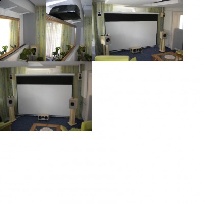

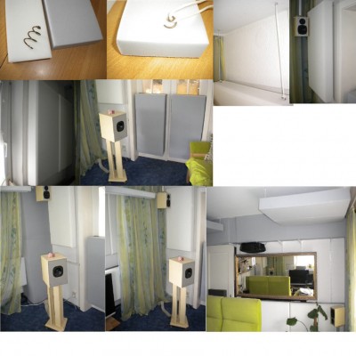

Mein Wohnzimmerprojekt habe ich nach mehrmaliger Umbauen so für mich gelöst .
Der Lieferant Fa. Davidsound kommt aus dem Studiobereich ,und
bietet dafür alles an was man dazu braucht. Auf jeden Fall ist es eine Überlegung wert.
Sondermaße sind alle zu bekommen, nur läßt sich die Verpackungsgröße nicht mehr mit dem normalen
Postdienst transportieren. Dann ist es nicht mehr günstig .Das rechnet sich erst über eine gewisse Menge.
Um es in Zahlen auszudrücken,das wollt Ihr doch alle wissen,Oder?
100cm x 100cm x 10cm oder stärker in Farbe weis liegen ca.130 Euro, die Spedition für den Transport
pro Lieferung ungefähr noch mal das selbe.
Das waren die Preise zu Anfang des Jahres 2011. Unbedingt nochmals nachfragen bei Bestellung, da scheint
es große Preisschwankungenzu geben.
Ich selbst bereue ein wenig das meine Deckenabsorber aus zwei Teilen besteht,geklebt an den Schnittkanten
ist es keine optimale Lösung. Aus einem Stück schaut es einfach besser aus.
mfG. Bernd F.
