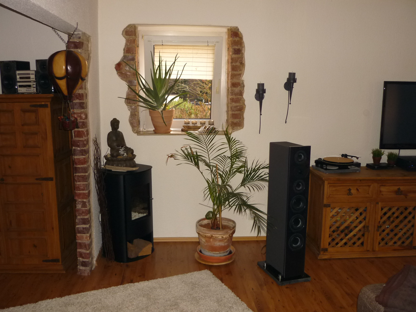

Ich habe Möbel getauscht, habe umdekoriert und die wunderschönen Veros stehen jetzt so weit im Raum, wie ich es noch vor ein paar Tagen aus optischen Gründen nie zugelassen hätte.
Ich gehe für diese tollen Lautsprecher und dem schönen Klang wirklich Kompromisse ein ;-)

Guten Morgen, languste68,
ich glaube, du bist auf dem richtigen Weg, auch wenn es manchem Perfektionisten nicht planvoll genug erscheint.
Die jetzige Position der Lautsprecher ließe sich optisch bspw. durch Grünpflanzen hinter den Lautsprechern kaschieren.

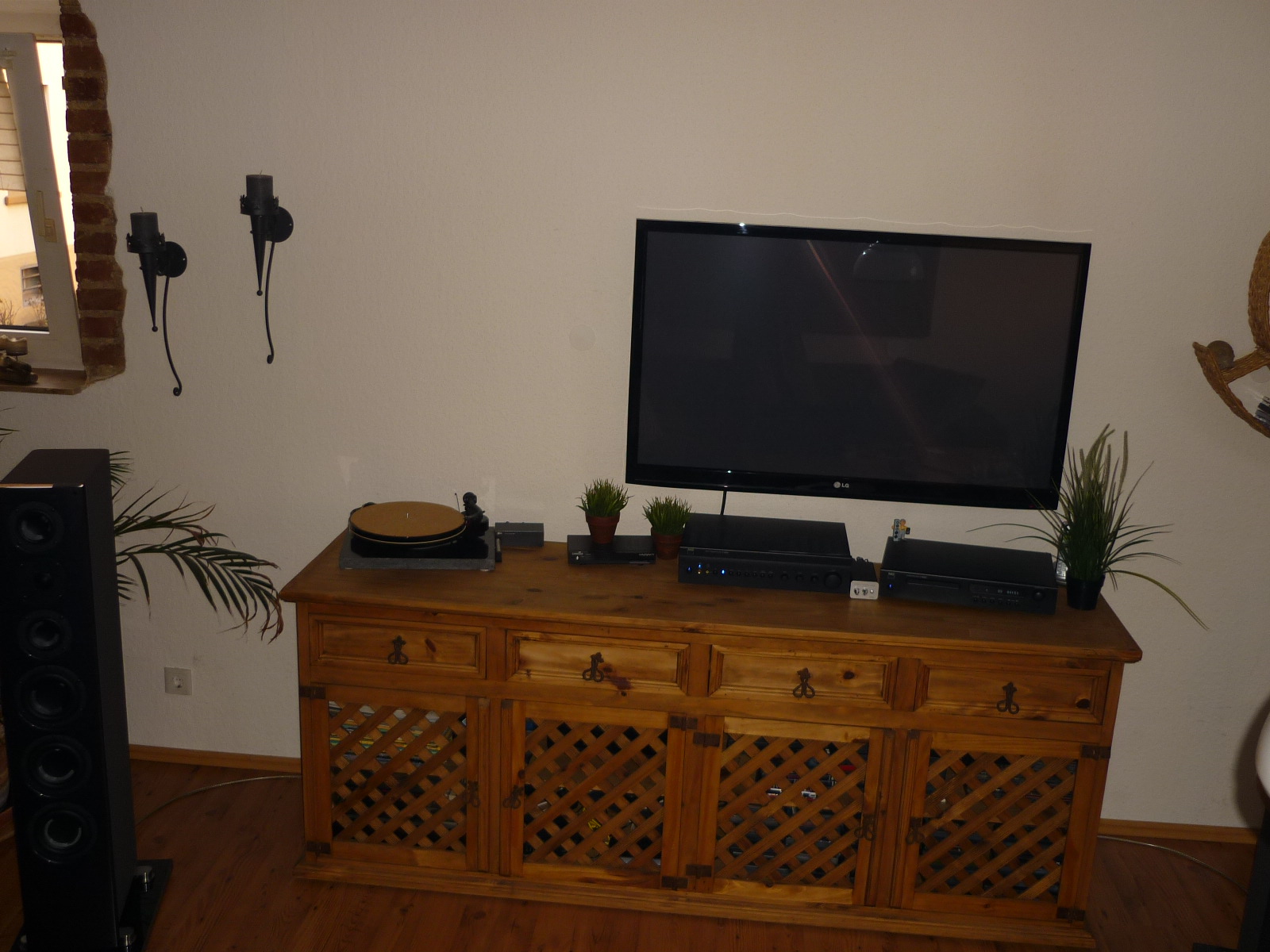

Guten morgen Gerald ;-)
Guckst Du..... :angelic-green:
Und darüber der Plasma der heute "Wandern" muss ;-)

Ich finde das rein optisch eigentlich absolut verträglich.
Lass die guten Stücke wirklich mal ein paar Tage da stehen, ich denke man gewöhnt sich da auch recht schnell dran.
Und da ist ja so wie es aussieht auch kein "Laufweg" zu einer Balkontür oder ähnliches.
Den Vorschlag von Gerald im Bereich schräg hinter den Boxen noch Pflanzen aufzustellen würde ich auch empfehlen.
Ne große Palme oder ähnliches links neben die linke Box und schon ist sie "gut versteckt" ;)
Stimme der Vernunft :mrgreen:
Jaaaaaaa, die Idee war wirklich hervorragend, habe ich auch bei der rechten Box gemacht, sieht gut aus ;-)
Danke Gerald und Dir auch Held der Nation.....was wäre ich nur ohne Euch :D
