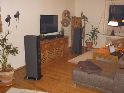

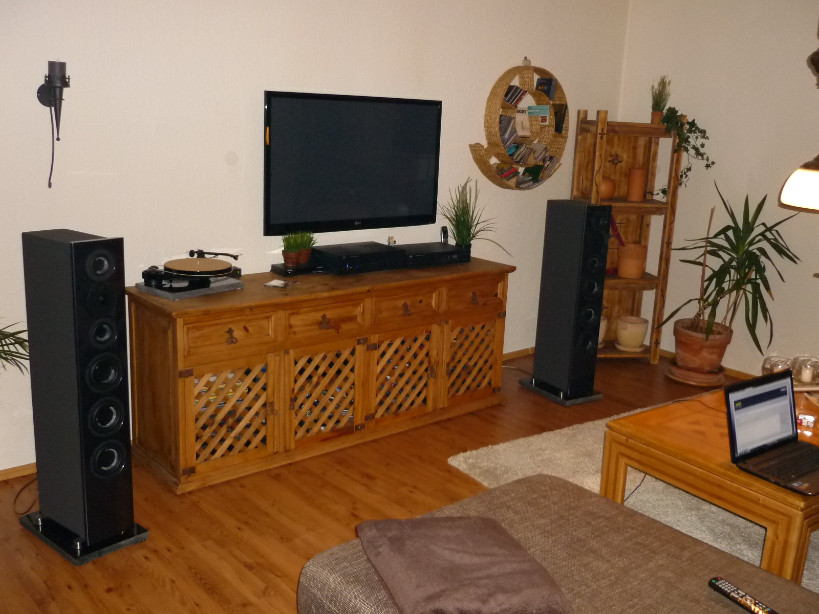

Sooooo, jetzt habe ich seit Montag meine Nuvero`s und bin immer noch am "experimentieren" :cry:
Die Höhen, die Mitten, Stimmen, Bühne, Tiefe.........alles toll ;-)
Aber der Bassbereich bringt mich zur Verzweiflung.

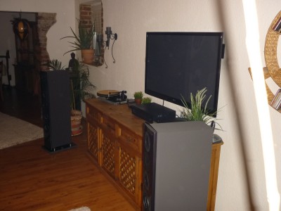

Der Hörraum ist 10x4 Meter bei einer Deckenhöhe von 2,53 Meter.
Die Boxen stehen an der schmalen Seite und der Hörplatz ist recht Wandnah. Ich weiß, nicht ideal, aber ich will auch noch vernünftig wohnen können und nicht alles nach den Lautsprechern ausrichten.
Meine Problemfrequenz dürfte so bei 43Hz liegen, ein fieses Dröhnen dass mir echt den Spaß an manchen Titeln nimmt.
Nun mag ich aber die Nuveros schon so sehr, dass ich sie ungerne wieder hergeben würde. War schon am überlegen meine 311er Nuboxen wieder hinzustellen, aber das kann ja auch keine Lösung sein.
Also ran an die "Moden" ;-)))
Ich habe Gestern lange experimentiert, sogar die Boxen probeweise bis vor den Tisch gestellt, es ändert sich nicht gravierend etwas, bei bestimmten Frequenzen dröhnt es.
Also bleibt die Aufstellung und andere Lösungen müssen her.
Das verschließen beider Reflexöffnungen bei beiden Boxen hilft gegen das Dröhnen, aber das erkaufe ich mir durch einen sehr schlanken Bass in Titeln in denen es nicht dröhnt. Das kann es also auch nicht sein.
Gerade habe ich versuchsweise alles was ich an Kissen mit Schaumstoffüllung habe hinter das kleine Regal in der Ecke geworfen.........
Das scheint ein brauchbarer Ansatz ;-)
Es dröhnt noch, aber weniger und es "schaukelt" sich nicht mehr so auf, also das Dröhnen ebbt schneller ab.
