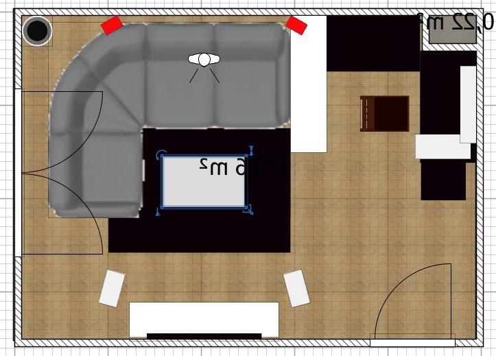

Kleines Update zu später Stunde: Habe die Lautsprecher nach der fünftel Regel angeordnet, die 11er Front hat 71cm Wandabstand (3,55m/5). Hinten habe ich nun die Vero 5 ausgesucht, welche ich ganz günstig bekommen kann. Als AVR soll ein X4000 her, der sollte ein wenig mehr Leistung haben und ein besseres System für die Einmessung.
Für Fragen und Anregungen ist noch wenige Tage Zeit. Ich hoffe ich konnte alles einigermaßen so umsetzen, wie ich es hier herauslesen konnte. In der Theorie sollte also kein allzu schlechtes Ergebnis dabei herauskommen.

Hallo TGP,
das sieht doch schon ganz gut aus! Allerdings wird Dein Stereodreieck recht spitz werden, was sich negativ auf die Bühnenabbildung auswirken könnte.
Wäre es deshalb erstens möglich, dass das Sofa noch weiter von der Wand weg kommt, so dass Du näher an die LS heranrückst? Jeder Zentimeter wird Dir hierbei etwas bringen!
Und muss zweitens das Raumteilerregal zwingend dort stehen? Andernfalls könnte nämlich die linke vordere Box (auf Deinem Bild die rechte) noch ein gutes Stück weiter nach links (bzw. rechts) gezogen werden, um eine breitere Aufstellung zu realisieren.
Ziel beider Maßnahmen (näher heranrücken und Boxen weiter auseinander) sollte sein, sich dem gleichschenkligen Dreieck möglichst weit anzunähern (eine Abweichung von 10 bis 20% ist unschädlich).
Viel Spaß bei der weiteren Realisierung!
Genussmensch

Ich denke es kommt jetzt auf den Versuch an, ich finde die Aufstellung wie sie ist sehr gut.TGP hat geschrieben:Für Fragen und Anregungen ist noch wenige Tage Zeit. Ich hoffe ich konnte alles einigermaßen so umsetzen, wie ich es hier herauslesen konnte. In der Theorie sollte also kein allzu schlechtes Ergebnis dabei herauskommen.
Vielleicht hast du eines Tages noch eine andere Lösung für das Regal, dann kannst du die 11er ein bisschen weiter auseinander ziehen.
