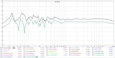

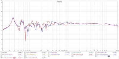

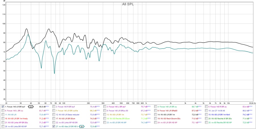

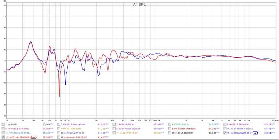

Ich habe am Hörplatz gemessen. Mikrofon an Kopfposition und auf die Boxen gerichtet. anbei ist die Messung, jede Box einzeln.
Und noch ein Vergleich Dynaduio Focus 140 vs NV-60. NV-60 wurden leiser gemessen. Aufstellung war aber gleich. Mann sieht schon gewisse Ähnlichkeit zw. beiden Boxen.
Ich habe extra zwei kleinen kleinen Matratzen 100x150 an der Seitenwänden gestellt. Es beeinflusst die Ergebnisse nicht wirklich. Ok, richtige Absorber wären besser. Ich wollte nur schauen wie so es sich ändern wird, wenn man die Seitenwände abdeckt.Und noch ein Vergleich Dynaduio Focus 140 vs NV-60. NV-60 wurden leiser gemessen. Aufstellung war aber gleich. Mann sieht schon gewisse Ähnlichkeit zw. beiden Boxen.

Es wird immer mehr ein Schuh draus.
Die eklatanten Nachhallzeiten, besonders zw. 1 und 4 kHz, zusammen mit dem breiten Überlappungsbereich der Contour 2.8 dort aufgrund von 6dB Flachfilterung : Das ergibt herrliche Feinheiten im Klangbild.
Die auf der Aufnahme garnicht drauf sind....
Stefan
Stefan

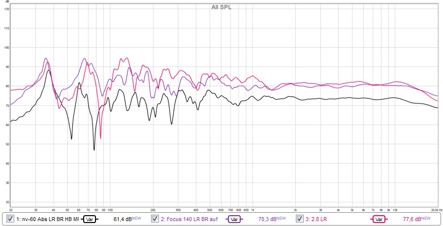

J
Hier ist die Messungen Focus 140, Contour 2.8 und NV-60. Wenn Stefan die Contour 2.8 gemeint hat.
J

Seh da irgendwie nur schlechte Aufstellung raus ...Oleg.wicksler hat geschrieben:Ich würde gerne seine Antwort hören.
J
Nuvero 14
