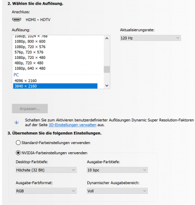

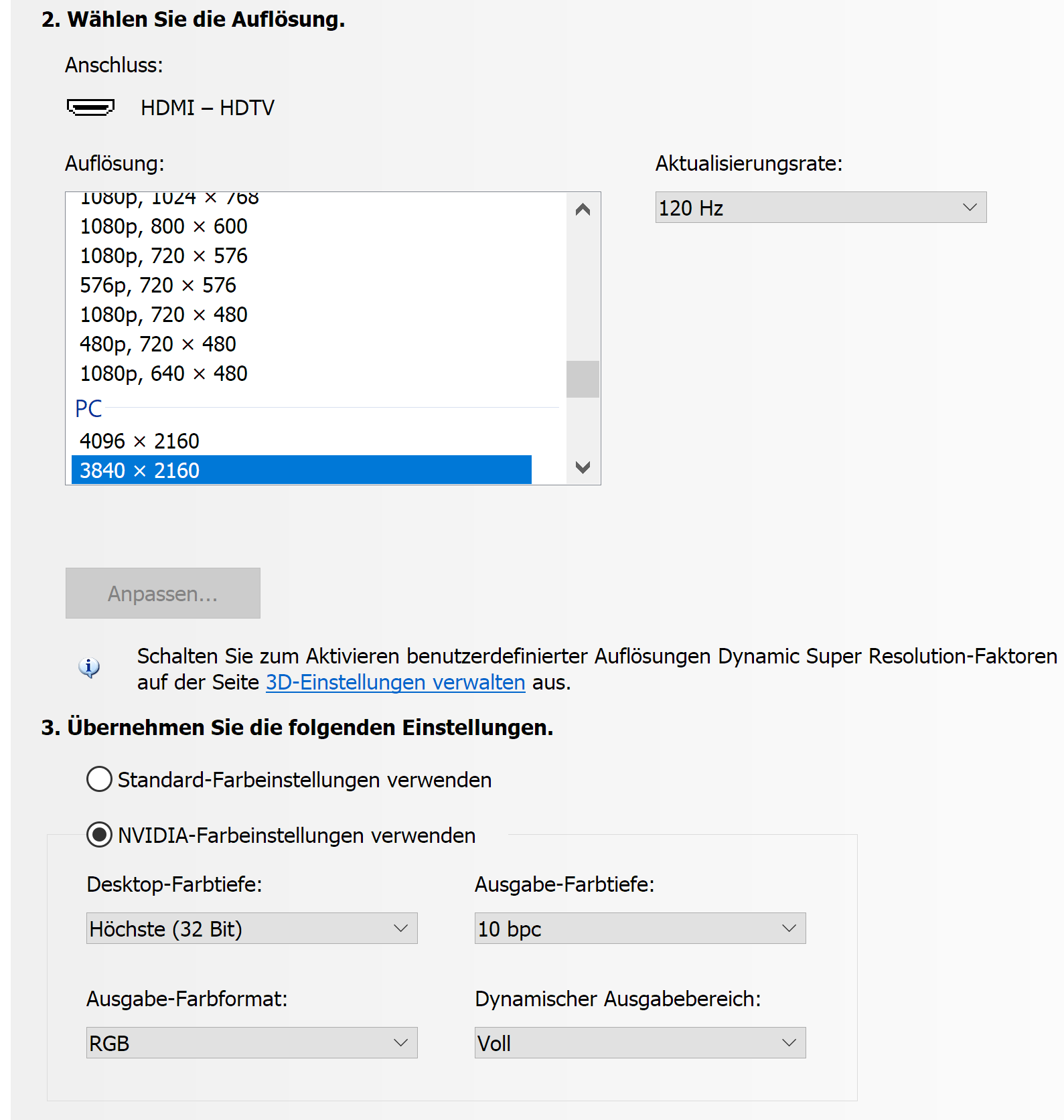

Dieses hier. Steht alles drin. Es ist zwar mit dedizierten Source und Display Seiten, Arc und co. sollten aber gehen, steht zumindest da. Eigentlich sollte das mein Zweitkabel fürs Schlafzimmer an PC sein, aber auf der Box stand dann innen ohne Scherz "Surprise, this cable supports 8k". Ich dachte erst, "ja gut, wird 8k30hz sein und 4k dann bei 60 fps", wie angegeben. Aber hier sitze ich gerade, am OLED im Wohnzimmer und tippe bei 4k120FPS mit 10 Bit RGB und ohne jegliche Probleme.

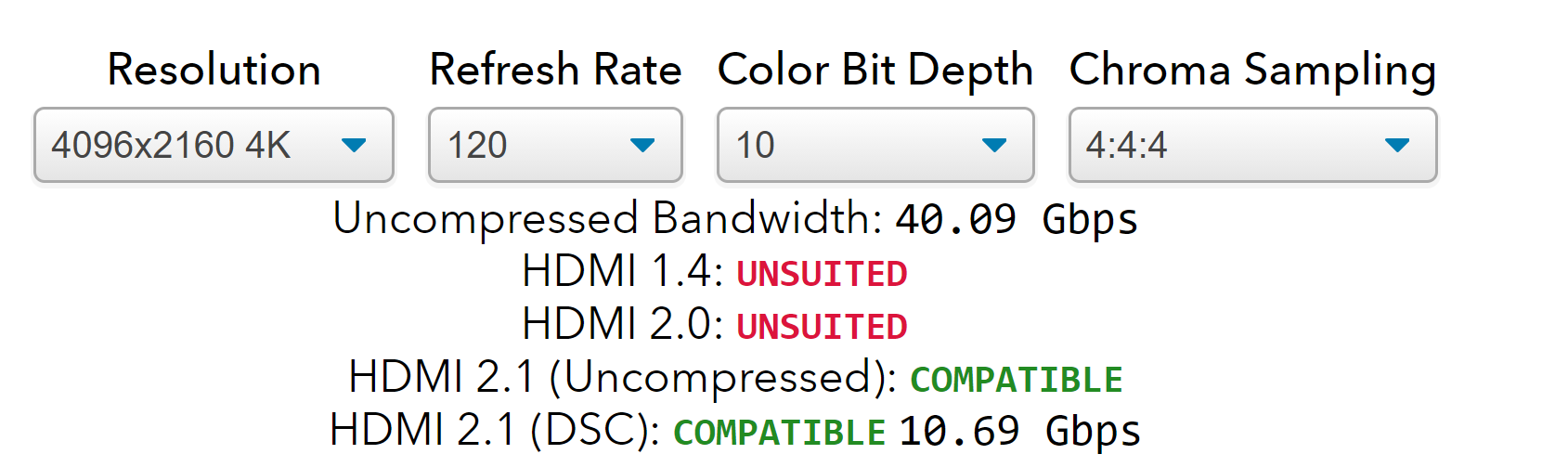

Edit: Anhand meines Rechners unten müsste mit dem Kabel zumindest 8k60FPS mit 4:2:2 und 8 bit gehen ohne Kompression gehen. Mit Kompression gehen auch 10 Bit und volles RGB.

Wenn 4K@120@10/12Bit@RGB/444 läuft wird 8K mit dem entsprechenden Chroma Subsampling/DSC auch laufen.
Dem Kabel ist es ja im Prinzip egal welche Auflösung usw. du nutzt. In erster Linie ist da nur die Bandbreite interessant.
Spannend ist es natürlich dennoch, dass bei dir 4K@120@10 Bit zu laufen scheint.
Ich nehme auch an, dass du ein RGB/444 Signal nutzt und somit wirklich 40 Gbps/48 Gbps voll ausnutzt?
Ansonsten würde ich es wohl auf die Chinesen schieben. Der Verkäufer kommt ja auch aus China.
Wer weiß was die da für Kabel an Amazon geschickt haben. In deinem Fall wirst du dann ggf. Glück gehabt haben,
dass es eines zu seinen scheint, mit dem du auch die HDMI 2.1 Specs erfüllst.

Ich schwöre auf meinen vor mir liegenden Hot Dog. Bild:

Dann gehe ich persönlich von einem falschen Artikel aus, den sie dir zugeschickt haben.
Hatten ich und ein paar Kollegen auch schon ein paar Mal bei irgendwelchen chinesischen Händlern.
Nur hast du dann eben jetzt einen Vorteil dadurch :D
