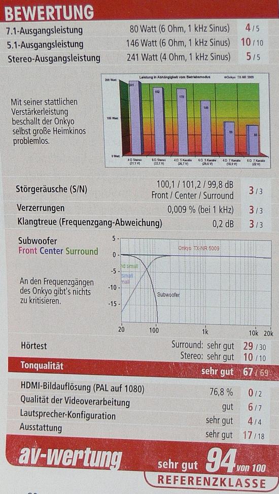

Bevor ich mir den LX 85 kaufte, habe ich viele Test durchgelesen und dabei ist mir aufgefallen das dieses "Problem" Onkyo-typisch ist. Von der Leistung pro Kanal die in dem technischen Datenblatt angegeben ist, wurde in den Tests immer nur knapp mehr als die Hälfte bescheinigt und das war bei sehr vielen Modelle der Fall.
Seht es euch selbst an, das war der Grund warum ich mich für den Pio entschieden habe. Ich habe nichts gegen Onkyo, habe ja selbst einen im Wohnzimmer der die Teufel befeuert.

Re: 2 Pioneer SC LX- 85 defekt - zerstört in nur 2 Wochen :-
Ich glaub dir ja das was in der Zeitschrift steht, daran hab ich nie gezweifelt. Mir war der Inhalt nur suspekt
Von den Leistungsdaten würd ich mal auf Sinus tippen. Stellt sich die Frage wieviel Musikleistung bei 4-Ohm zur Verfügung steht.
Wenn die Daten so stimmen handelt es sich ja um eine interne Drosselung.

@emilutz
Naja , die Angaben sind 80W bei 7 genutzten Kanälen bei 6 Ohm.
Viel mehr hat der LX-85 auch nicht.
Das ist die Leistung die an allen Kanälen gleichzeitig ausgegeben werden kann.
Dafür brauchst du nur in der BDA hinten in den Daten nachschauen.
Für meinen Pio sind in der BDA z.B. 7x100W bei 8 Ohm angegeben.
Für den LX-82 glaub ich 7x110W.
In dem groben Bereich müßte auch der LX-85 liegen.
Heißt also das der 5009 gegenüber dem LX-85 von der Leistung her nicht völlig untergehen sollte.
Ralf
Ralf
Um welchen Onkyo handelt es sich denn in dem Test?
Habe noch nirgends gelesen, das der 5009 gegen den LX 85 abstinkt...
Finde eigentlich nur eher gegenteilige Meinungen.
Aber ich kann ja bald selbst vergleichen, denn der 5009 ist schon auf dem Weg zu mir!
