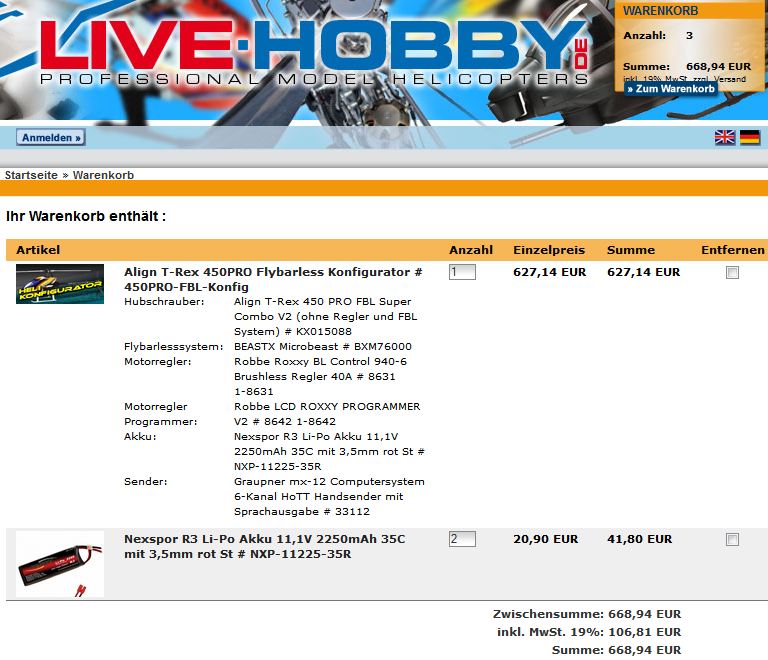

Also ich Persönlich würde dir aufgrund der Erfahrung und der Erfahrungen meiner Vereinskollegen folgendes empfehlen:rudijopp hat geschrieben:Moin Moin,

Ich würde gleich mit dem 550er Starten, Warum :
Der 450er ist sehr viel anfälliger für Wind, für einen Anfänger auch Schwieriger zu fliegen und gerade wenn man es erlernen möchte. Preislich nimmt sich bei einem Absturz meiner Meinung nach das Ganze nicht sehr viel.Ich Persönlich kann das alles auch empfehlen weil ich genauso mit einem 550er Rex FBL mit Microbeast angefangen habe UND DAS GANZE SOFORT OHNE DIESES LANDEGESTELL (allerdings habe ich durchweg 3 Monate am Sim geübt bevor ich mich ans Modell getraut habe)! Den wollen wir fliegen oder Angst haben ?? Die Angst ist sowieso immer mit dabei. Der 550er ist denk ich der Beste Heli in der Mittelklasse im damit anzufangen, Top Quali, alles sehr genau gearbeitet, Guter Support und Teile bekommt man auch überall. Auch ist der sehr weit verbreitet du findest bei fragen auch immer antworten. Die Paar euro die du dir zum 450er sparst DANKT dir aber der 550er mit sehr guten Flugeigenschaften, NATÜRLICH eine sehr gute Einstellung des ganzen Modells vorausgesetzt. Hier werden immer sehr viele Fehler gemacht.

Wichtig sei auch noch welchen Regler du fliegst. Ich hab momentan im 550er eine Robby Roxxy 9100 drin. Im 700er einen Kontronik Jive 120.
Die besten Regler sind die von Kontronik, überall auch immer in den Test´s. Kosten allerdings aber auch einwenig. Nur lieber hab ich einen guten Regler drin und keinen der beim fliegen einfach abtaucht, wie schon so oft passiert. Bei den Castle Reglern hat man schon häufig negatives gehört..........wie z.b gerade im Set bei Live-Hobby angeboten.

Zum Sender, also für einen Heli reicht die MX12 überall hin. Wenn du allerdings evtl. auch Fläche Fliegen magst kann es sein das dir die Kanäle nicht reichen. Das kannst nur du entscheiden. Wegen der evtl. Insolvenz darüber würde ich mir keine sorgen machen....Graupner ist schon so lange am Markt.
Ich habe eben mal bei Live Hobby reingesehen, die haben momentan nur DFC beim 550er. Hmm da kann ich nix zu sagen. Aufjedenfall würde ich keinen Castle Regler dazu nehmen. Evtl kannst du das ja mit dem jeweiligen Shop offen und ehrlich abklären. Ich denke die sind alle sehr Kulant.
