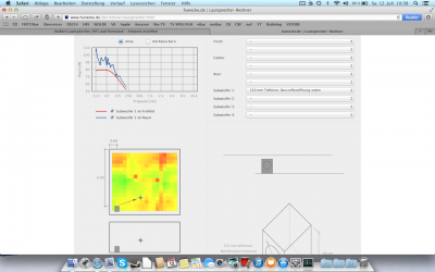

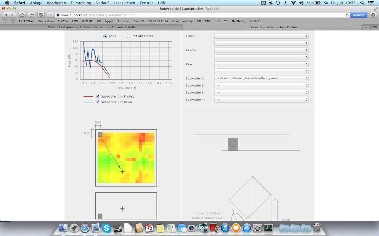

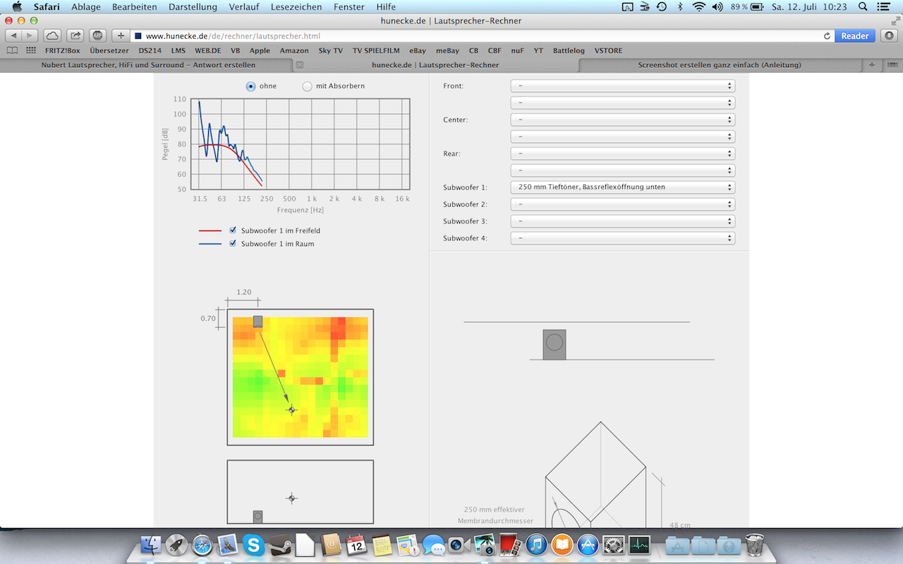

Ich hatte es hier im Forum öfter erwähnt und rein um Tendenzen besser vorhersehen zu können hilft dieser Rechner ungemein: http://www.hunecke.de/de/rechner/lautsprecher.html
Ich habe extra für euch diesen Rechner erneut mal bemüht und möchte euch mal den theoretischen Frequenzgang an meinem Hörplatz damit zeigen.
Ich hoffe mal die Bilder sprechen für sich, aber dennoch ein wenig Aufklärung dazu.
Auf das erste Bild sieht man ein mal eine "relativ" freie Aufstellung, aber mit einem stark zackigem Frequenzverlauf am Hörplatz. Den Subwoofer und das Teil ist ziemlich groß an der Frontwand hin und her zu schieben, oder etwas nach vorne zu ziehen ändern nichts am "hoher Pegel - Auslöschung - hoher Pegel - Verlauf"!
Unzufriedenstellend genauso die Eckaufstellung Vorne Links da immer noch zu zackig, zu starke Auslösungen die einem den Spass vermiesen und immer für dieses Gefühl "des etwas fehlens" sorgen werden!
Letztendlich habe ich mich nach langer Zeit (wollte anfänglich den Subwoofer nicht hinten haben...) für die letzte Aufstellung, die Ecke Hinten Links entschieden und DIE IST ES!
Der gesamte Bassbereich wird theoretisch (die vorige Messung ohne AM zeigt wie es letztendlich aussieht (aber Achtung AVR immer noch eingemessen)) zwar extrem aufgedickt, aber dafür scheinen die Auslöschungen bzw. Pegelunterschiede um einiges kleiner zu sein.
Und das hat es am Ende wirklich gebracht in meiner Situation, mit meiner Anlage.
Ich möchte nicht erneut auf die Messung hinweisen (war auch wirklich meine erste, weil vll. wollte ich ja gar nicht mal wissen wie die aussieht, aus Angst vll. das allein so eine blöde Messung diesen Optimierungs-Virus in mir wieder erweckt!!! und da ich vom Klang her sehr, sehr zufrieden war...), aber so wie die Messung aussieht, so klingt das auch!
Es ist unbeschreiblich was diese Aufstellung so alles gebracht hat und ich bin nun mal glücklich dies erreicht zu haben, trotz ungewöhnlicher Maßnahmen und:
ECKAUFSTELLUNG!
Dank technischer Möglichkeiten im sinne einer Bassentzerrung, das Antimode 8033 s-II in meinem Fall machte ich mir weniger Sorgen um den ganzen Pegelspitzen, viel mehr war ich darauf bedacht so wenig Auslöschungen wie möglich zu erhalten; und das habe ich zum Glück schlussendlich auch erreicht.

es ist aber unmöglich, dass der ganze raum ein bassloch ist.
irgendwo wird man doch eine normale bassperformance haben und irgendwo auch eine überhöhte, anders gehts nicht...
und dort den hörplatz hin verschieben wäre dann ja eine mögliche option
