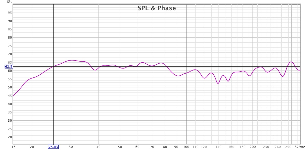

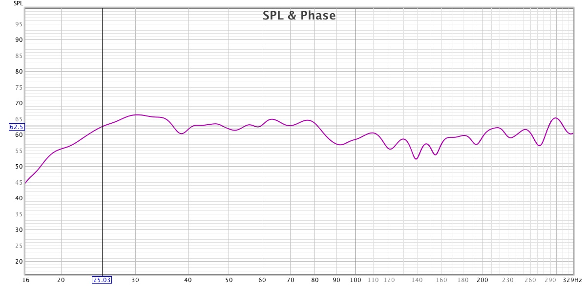

Ich habe jetzt einen deutlichen Fortschritt gemacht, nur durch Rumspielerei und völlig unerwartet
Beim Verändern des Tiefpassfilters im nuControl für die Subs bei 80 Hz Trennfrequenz von (LP1: 12dB + LP2: 12dB) zu (LP1: 6dB + LP2: 12dB) sowie des Hochpassfilters der nuVero7 zu 6dB (vorher 12 dB), also einer flacheren Trennung, ergab sich plötzlich eine deutliche Verbesserung in Richtung funktionierendes DBA. Warum auch immer, plötzlich scheinen die Phasen besser zu passen oder so.
Vorher hatte ich immer eine satte Mode bei 42-44 Hz mit locker +17dB, die ich nur durch einen Einsatz des EQ´s oder mit Dirac zähmen konnte.
Jetzt sieht es plötzlich so aus: ( 1/6 smoothing) (Das Grundrauschen im Raum liegt durch PC und Lüftungsanlage bei ca. 40dB(c))
Jetzt kann ich ganz entspannt völlig ohne EQ oder Dirac(auf dem Mac) Musik hören, ohne dass die Mode dröhnt.
Natürlich ergibt ein sehr moderater Einsatz des EQ´s noch Verbesserungen, aber der Unterschied ist nicht riesig, und es gefällt mir bei mancher Musik sogar besser ohne EQ. Jippieeijäh

Prima. Wenn die Pegel noch etwas höher und im Bass ohne Glättung sind, wird es noch aussagekräftiger. Mein DBA hatte beim Messen immer seine Zacke um die erste Längsmode (hier 33Hz). Das war eigentlich nur ein Einstellen der Lautstärke und dann Feintuning am Delay. Dann passte es. Die Flankensteilheit bei 80Hz betrifft ja alle Subs gleich. Das sollte eigentlich keinen Einfluss auf die Wirksamkeit weiter unten haben.
