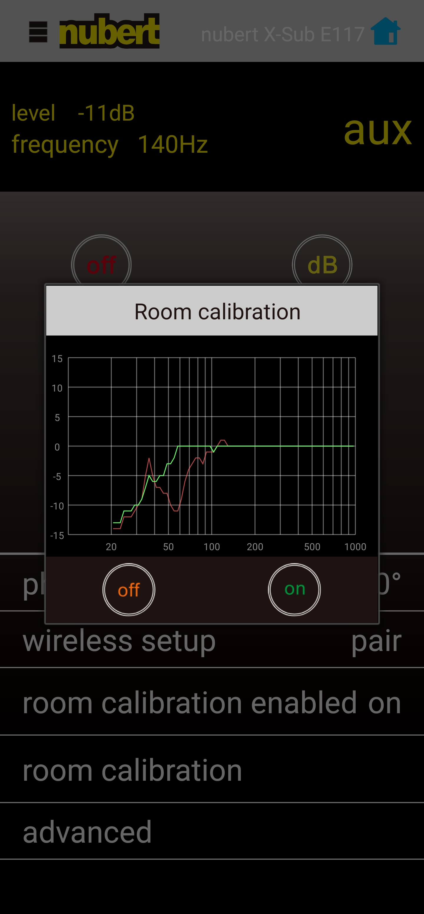

Das mikro ist soeben angekommen.
Nach wie vor auch bei den bei dir geschriebenen Titeln im "direct" Modus kaum Bass.
Die einmessung hat den Bass verbessert. Aber es fehlt halt an allen Ecken und enden.
Subwoofer mit dem Micro eingemessen - was soll ich sagen? Das Bild spricht mehr als Worte oder?
