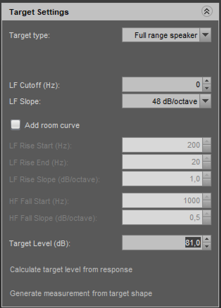

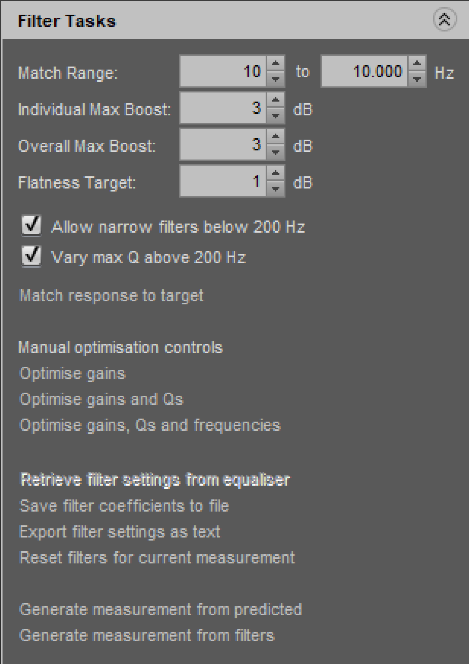

anphex hat geschrieben: Sa 18. Mär 2023, 12:42 Bei REW ist es da z.b wichtig, nur einen Sweep je Box durchzuführen und diese am besten mit 4M Auflösung, damit dieser so präzise wie möglich ist. Beim Filterassistent muss man dann weitere Parameter vorsichtig justieren, wie z.b die Lautstärkereferenz und die Begrenzung der Boosts für einzelne Frequenztäler. Ich orientiere mich da immer optisch an dem Bereich zwischen 500 und 2000 Hz. Der wichtigste Punkt bei diesem Prozess ist in meinen Augen, dass man das generieren der Filter auf dem Var-Smoothing umsetzt, da hier die Eingriffe in den frequenzverlauf mit steigender Frequenz proportional breitbandiger werden und es somit harmonisch bleibt und die Korrektur in den Höhen nicht unsinnig übereifrig wird.
Du linearisiert aber schon jeden Lautsprecher einzeln, oder?
Wie gehst du mit unterschiedlichem Pegel der Messungen in REW um, alignst Du die Messungen?
Und welche EQ-Einstellungen verwendest Du? Z.B. Allow narrow filters? Flatness Target? Ind. max Boost & overall max. boost?

Christian_B hat geschrieben: Do 23. Mär 2023, 10:44
Genau, jede Box wird einzeln auf meinen Lieblingsplatz auf der Couch eingemessen.
Pegeldifferenzen waren minimal, wenn überhaupt vorhanden. Daher habe ich da nichts justiert. Die Boxen sind bei meinem Lieblingsplatz ja auch eigentlich im perfekten Dreieck.
Video auf meiner Cloud: https://anphex.one/index.php/s/rqjaiXS8YWixFXg
(Der Versuch, das Video hier direkt reinzukriegen, war ein ziemlicher Krampf. Wieso kann Nubert kein WebM? Und wieso immer noch nur 1 MB?! Ich hoffe, es stehen wenigstens keine Faxgeräte in den Offices ...)
Hier mal ein Video vom Prozess. Das ganze ist - wie gesagt - optisch basiert und manuell. Würde ich es automatisch berechnen lassen, berücksichtigt REW dort auch den krassen Bass-Boost und setzt die Referenzlaustärke meines Erachtens viel zu tief.
Hier meine Settings fürs VAR Smoothing:
