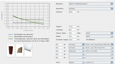

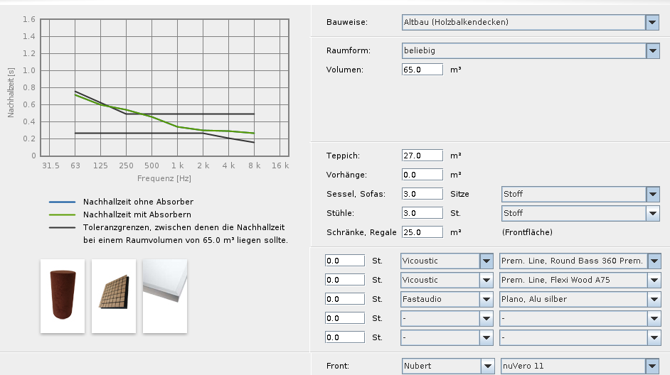

@horch! wäre es möglich dass du die Paramter deines Raumes mal hier aufschreibst: Maße, die Einrichtung welche du in den Rechner eingegeben hast, usw. Dann müssten alle hier weniger spekulieren, sondern könnten diffundierter diskutieren.
Ich bin von folgenden Schätzwerten ausgegangen:
Bumbklaatt hat geschrieben:
Wenn ich hier meinen Raum so gut es geht eingebe, liege ich fast vollständig im Korridor; nur bei 250 Hz liegt die Kurve minimal außerhalb - und das völlig ohne Absorber. Wenn ich das Sofa noch um 3 Sitze vergrössere, liegt die Kurve voll im Korridor.
Dieses Zitat spiegelt doch genau meine Aussage wieder. Es geht schon gut mit Möbeln, aber auch bei dir, nur sehr gut mit Absorbern. Ob man jetzt den Klanggewinn in Relation zu Optik und Preis haben will ist dann immer die eigene Entscheidung.
Nichts gegen diese Aussage. Ich wende mich nur gegen Aussagen, die nahelegen, alles andere als Absorber wäre Blödsinn. Salopp gesagt: Ich werde nicht mein Regal abbauen (bzw. auf das geplante verzichten), um Absorber anbringen zu können.

Andere Quellen (1, 2, ]3, 4) nennen häufig Nachhallzeiten von etwa 0,25 - 0,5sek, zumindest oberhalb von 200Hz. Was genau die Wahrheit ist, ist also eher unklar aber eigentlich auch nicht wichtig, schließlich muss es dem Hörer gefallen. Da passen die Aussagen von HeldDerNation und Zwäng ziemlich gut.
Ein Bild zur Veranschaulichung des Korridors für die Nachhallzeit RT60.
Nachteil dieser Darstellung ist die Tatsache, das Menschen ab einer gewissen Zeit den Direktschall vom später ankommenden Diffusschall trennen können. Deshalb ist eigentlich die EDT (Early Decay Time) oder frühe Nachhallzeit besser und realitätsnäher. Dabei wird die Zeit genommen, welche der Schalldruck im Raum benötigt um von -5dB auf -15dB vom Originalpegel abzusinken.
Diese EDT wirkt sich stark auf die Bühnenabbildung und besonders auch die Details aus. Meistens verläuft sie etwas oberhalb der RT60-Kurve, besonders im Bassbereich (dort ist es allerdings nicht so schlimm).
Sehr zu empfehlen ist der zur obigen Grafik gehörige Artikel.
Eigentlich ist nicht mal die Lage der Kurve, so entscheidend, sondern dass sie möglichst wie eine Gerade verlaufen sollte (oberhalb von 200Hz). Dann hat man alle Frequenzen gleich gut/schlecht gedämmt und somit keine Verfälschungen im Frequenzgang.

horch! hat geschrieben: Nichts gegen diese Aussage. Ich wende mich nur gegen Aussagen, die nahelegen, alles andere als Absorber wäre Blödsinn. Salopp gesagt: Ich werde nicht mein Regal abbauen (bzw. auf das geplante verzichten), um Absorber anbringen zu können.
Keiner sagt, dass du was abbauen sollst was schon sinnvoll ist. Der Teppich im komplettem Raum bringt schon sehr viel im Hochtonbereich und die mehr als 10m Schränke/Regale wirken im restlichen Frequenzbereich. Je nach Beschaffenheit der Regale zusätzlich noch als hilfreiche Diffusoren. Daher würden zusätzlich Schränke/Regale noch eine bessere Akustik bringen.
Ich denke dabei sind wir auf einem gemeinsamen Nenner.
@horch! Nur wie kann man dies jetzt noch weiter verbessern (vorallem bei den Frequenzen von 200Hz bis 1kHz) ohne Sofas und Co.?

Bumbklaatt hat geschrieben: @horch! Nur wie kann man dies jetzt noch weiter verbessern (vorallem bei den Frequenzen von 200Hz bis 1kHz) ohne Sofas und Co.?
Ich denke, das wurde hier schon oft gesagt, und ich habe solchen Aussagen nie widersprochen. Akustisch verbessern kann man sicherlich immer noch etwas mit Absorbern oder anderen akustischen Maßnahmen.
Aber in der Realität eines Wohnzimmer gibt halt eventuell nichts mehr zu verbessern: Erstens weil der Besitzer akustisch zufrieden ist, zweitens weil akustische Verbesserung zu (subjektiv empfundener) Verschlechterung in anderen Bereichen führen würde.
Ich glaube damit sind wir wieder in der Nähe des Ausgangspunktes dieses Threads, der ja eigentlich in einem anderen Thread liegt. Dort war der TE ganz offensichtlich ziemlich zufrieden, es wurde ihm aber überdeutlich nahegelegt, dass dies gar nicht sein könne...

Davon mal abgesehen sollte der Rechner nicht der Weisheit letzter schluss bedeuten!
Das dieser nicht die unzähligen Möglichkeiten und vor allen dingen die Beschaffenheit unterschiedlichster Materialien die zur einrichtugns eines Wohnraums eingesetzt werden können berücksichtigen kann, sollte logisch sein.
Zudem ist die Nachhall-Kurve in dem gezeigten Bild absolut nichtlinear! Und der lineare Verlauf des Nachalls sollte möglichst angestrebt werden.
