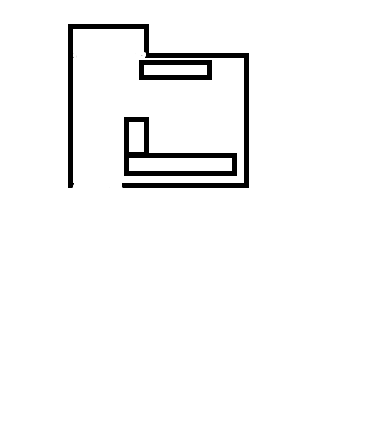

bjohag hat geschrieben:Bin gerade mal wieder am überlegen.
Das wäre der einzige Stellplatz für einen 1100er.
Zwei 600er bekomme ich nirgends gestellt und die Regierung hat ja auch noch gewisse Rechte an der Gestaltung :mrgreen:
Habe allerdings die Befürchtung das er zu nah in die Ecke "gequetscht" steht und unheimlich dröhnen wird.
Ist nicht ganz Maßstabsgetreu.
Wie groß ist der Raum? Welche Form? Verschließbar (Türen, Fenster)?
Wie wär's denn mit einem AW-1300 DSP, wenn der mögliche Aufstellungsort definitiv suboptimal ist?

ca. 30 qm.
Fenster sind natürlich dabei wie du siehst ;-)
Tür nicht vorhanden, offener Durchgang zum Flur. Rechts oben ist der fotografierte Stellplatz.
Das untere L ist der Sitzplatz.
