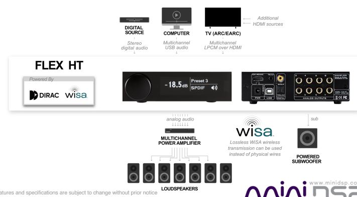

MiniDSP Flex.. sind Stereo (2 Kanal) Vorstufen. Je nach Ausführung gibt es mehrere Ausgänge um z.B. Aktive Frequenzweichen oder 2.1 und 2.2 Systeme aufzubauen.
miniDSP Flex HT kann Multichannel USB Audio streaming (up to 7.1) und WISA Wireless audio. Es wird aber immer ein externer Decoder benötigt (z.B. PC) der das 7.1 bereitstellt.

Ich habe jetzt nix bei Feintech gesehen, was das auf den ersten Blick könnte. Diese HDMI Extraktoren sagen maximal dem Quellgerät, was das Empfangsgerät kann, in der Hoffnung, dass dann die richtigen Daten übermittelt werden. Das wird allerdings hoffentlich auch der Flex HT können.
Im Endeffekt braucht der Flex HT die Surroundinfos als Multi-Channel-PCM-Stream, also bereits decodiert. Das kann man dann an die einzelnen Kanäle ausgeben lassen... hoffentlich auch mit der Möglichkeit Kanäle zu mischen, um fehlende Lautsprecher auszugleichen.
Grundsätzlich brauche ich nicht unbedingt HiRes Dirac. Ein sauberer Ausgang ist mir da wichtiger, und eben die Möglichkeit für Dirac oder einen parametrischen EQ. Wenn das Gerät endlich auf dem Markt ist, werden wir hoffentlich mehr erfahren. Aber ich denke, das es ein starker Konkurrent zum nuXinema werden kann - mit eben einem anderen Ansatz. nuXinema ist eine All-in-One-Box, die alles irgendwie kann. Der MiniDSP ist da nerdiger und nicht so pflegeleicht, sollte aber ein besseres Ergebnis erzielen können, wenn alles stimmt.
@Borland123: Unter Umständen, ja. Ideal wäre es, wenn dein Fernseher die Aufgabe übernimmt, weil dann alle unterschiedlichen Quellen automatisch unterstützt werden. Manche TVs können das, andere nicht. Es wird also mehr Bastelei werden. Ich bin mir zum Beispiel nicht sicher, ob meine NVIDIA Shield es beherrscht. Da bei mir alles darüber läuft, wäre das für MICH eine Lösung. Andererseits überlege ich, zum Apple TV zu wechseln. Ob der das kann? Möglich, dass dein SAT-Receiver es kann, möglich, dass er nur Stereo-PCM ausgibt. Wie gesagt, eher ein Gerät für Nerds und Bastler. Zumal es oftmals schwer ist, an verlässliche Informationen zu den Geräten zu kommen. Können sie dekodieren? Oder nicht? Wie bringt man sie dazu, und welche Formate beherrschen sie?

miniDSP Flex HT sehe ich als optimal für die Verwendung mit ein PC an. Der PC übernimmt das Abspielen und dekodieren der max. 8 Kanäle und miniDSP Flex HT macht mit Dirac die Raumanpassung.
NuXinema, an ihn werden die Player angeschlossen, er dekodiert die max. 7.1.4 Kanäle. Die Raumanpassung muss bei Bedarf extern nachgeschaltet werden.
AVR, ist dann NuXinema + Raumanpassung (Audyssey, Dirac, ...) + Endstufen...
