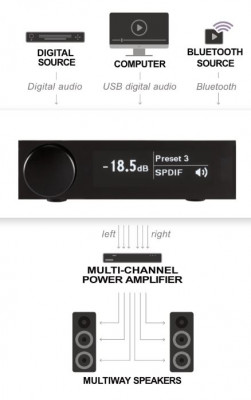

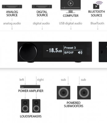

MiniDSP Flex.. sind Stereo (2 Kanal) Vorstufen. Je nach Ausführung gibt es mehrere Ausgänge um z.B. Aktive Frequenzweichen oder 2.1 und 2.2 Systeme aufzubauen.

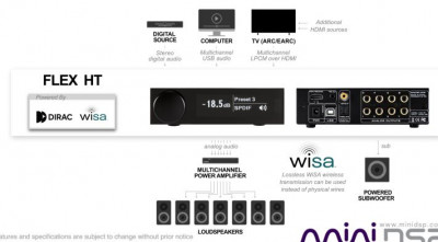

miniDSP Flex HT kann Multichannel USB Audio streaming (up to 7.1) und WISA Wireless audio. Es wird aber immer ein externer Decoder benötigt (z.B. PC) der das 7.1 bereitstellt.

Im Endeffekt braucht der Flex HT die Surroundinfos als Multi-Channel-PCM-Stream, also bereits decodiert. Das kann man dann an die einzelnen Kanäle ausgeben lassen... hoffentlich auch mit der Möglichkeit Kanäle zu mischen, um fehlende Lautsprecher auszugleichen.
Grundsätzlich brauche ich nicht unbedingt HiRes Dirac. Ein sauberer Ausgang ist mir da wichtiger, und eben die Möglichkeit für Dirac oder einen parametrischen EQ. Wenn das Gerät endlich auf dem Markt ist, werden wir hoffentlich mehr erfahren. Aber ich denke, das es ein starker Konkurrent zum nuXinema werden kann - mit eben einem anderen Ansatz. nuXinema ist eine All-in-One-Box, die alles irgendwie kann. Der MiniDSP ist da nerdiger und nicht so pflegeleicht, sollte aber ein besseres Ergebnis erzielen können, wenn alles stimmt.

miniDSP Flex HT sehe ich als optimal für die Verwendung mit ein PC an. Der PC übernimmt das Abspielen und dekodieren der max. 8 Kanäle und miniDSP Flex HT macht mit Dirac die Raumanpassung.
