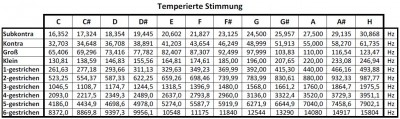

Welchen Frequenzen in hz entspricht das? Ab wann kann man Deiner Meinung nach die Grundtöne unterscheiden (ca.)?tf11972 hat geschrieben:die untersten drei Töne vom Subkontra-C bis zum Subkontra-E

Hier eine recht gute Auflistung der Töne zu den jeweiligen Frequenzen:

Danke. Ist dann ein Subkontra C = C2(tiefgestellt) und ein Subkontra D = D2(tiefgestellt)??
Edit: Ok, jetzt habe ich es, alles klar!!

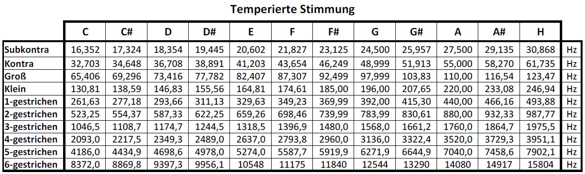

Oder hier noch etwas übersichtlicher:

Re: Welchen Frequenzbereich hat Musik?
Wobei aber Hr. Bien hier geschrieben hat, dass man so ziemlich die gesamte Subkontra-Oktave nicht hören kann ...tf11972 hat geschrieben:Aus umfangreichen Tests mit Orgeltönen in letzter Zeit kann ich Herrn Bien durchaus beipflichten, dass an der unteren Hörgrenze eigentlich nur noch Geräusche zu hören sind und die unterscheidbare Tonhöhe aus den Obertönen resultiert. Gerade die untersten drei Töne vom Subkontra-C bis zum Subkontra-E sind fast nicht zu unterscheiden und tonhöhenmäßig auch wenig relevant, aber für das Bassfundament enorm wichtig
Welche Erfahrungen hast Du denn mit zB. Subkontra-G oder -A gemacht?
@BlueDanube: Danke, ja, das ist übersichtlicher.
Also müßte zumindest alles, was meine 110-er ausspucken, für mich auch unterscheidbar sein.
BluDanube:
Gute Frage, evtl. höre ich auch hier nur die Obertöne korrekt. Wenn ich mal Zeit habe, lasse ich einen Tiefpassfilter drüberlaufen, um das zu verifizieren. Momentan beschäftigen mich aber andere Register mehr (sind ja auch nur 62
