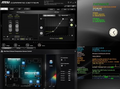

Bei mir sieht das dann so aus. Allerdings MSI und kein Asus Board:
Wenn es geht die Lüfter auf automatische Regelung belassen, so das man sie nur bei Notwendigkeit hochtouren und hörbar werden. Lüfter welche von Haus aus auf großen Luftdurchsatz optimiert sind und von Grund auf eine höhere Drehzahl haben, sind in der oft auch im langsamerern Modus lauter als langsam drehendere Lüfter.

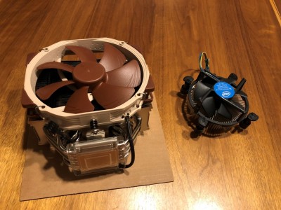

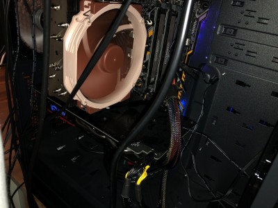

Sodele... alles geschafft, obwohl zuvor noch nie gemacht... ich bin schon etwas stolz auf mich :mrgreen:
Die vier Gehäuselüfter entsprechend richtig angeschlossen (jeweils doppelt belegt, da nur zwei Steckplätze aber vier Lüfter),
den neuen Kühler/Lüfter montiert und alles im BIOS neu eingemessen / eingestellt 8)
Das Ganze ist im Normalbetrieb nun locker 60-70% leiser und fast kaum zu hören.
Die LEDs leuchten aufgrund der geringen Spannung auch nicht, sondern gehen erst mit
höheren Umderhungen an, das ist ein erfreulicher Nebeneffekt!
Der neue Kühler/Lüfter ist ein wahres Monster gegenüber dem Intel Krempel :D
Danke an alle für die Anregungen und die Hilfe bei diesem kleinen Vorhaben.
